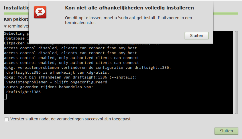

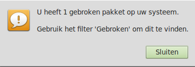

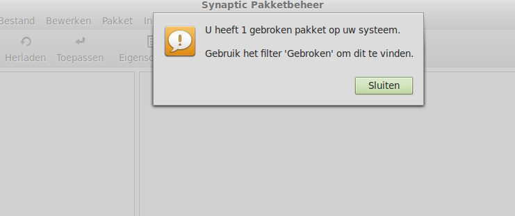

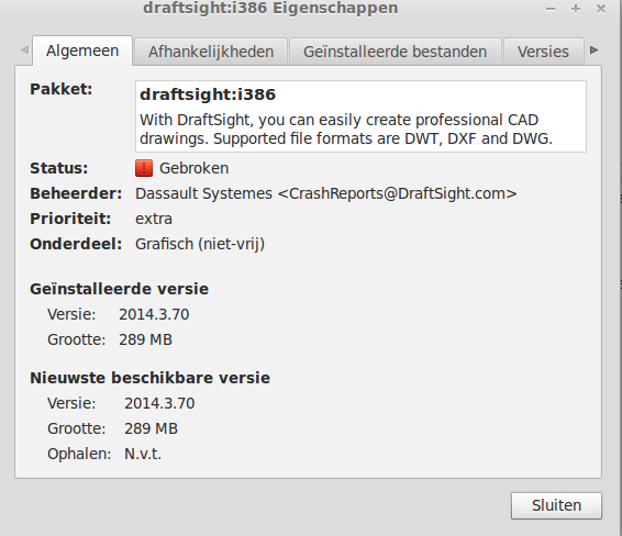

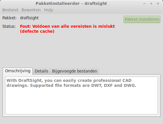

Con Geplaatst: 21 mei 2014 Delen Geplaatst: 21 mei 2014 Van Tonskidutch had ik de tip dat Draftsight een alternatief zou zijn voor autocad. En inderdaad, het is een (voor mij) top programma, althans onder windows XP want daar heb ik het nog gedraaid. Maar ik krijg het maar niet geïnstalleerd in Linx Mint. Ben zeker al 10 dagen bezig, ettelijke tuts gevolgd maar ik krijg het niet voor elkaar. Wie heeft er tips? Als ik het installeer dan de eerst volgende keer dat ik met Synoptic aan de gang gaat wordt Draftsight er weer afgegooid. Gek wordt ik ervan . .. In synoptic krijg ik de melding En dan verwijder ik het anders kan ik niets anders. Met het installeren krijg ik de volgende schermpjes; En; Wie het weet mag het zeggen. ik draai onder 64bit en volgens vele tuts moet het met versie V1R5.1 kunnen (in Ubuntu) Toch zijn er velen die er ook mee martelen, sommigen hebben geluk. Groet, Con. Gloeiende, gloeiende, een beetje humor moet kunnen, anders ga je maar ergens anders heen.. Sinds maart 2021 glasvezel via KPN. Internet/PC: modem/router Fritzbox en TP-Link accesspoint, switch (8), switch (4) Intel Nuc i7 met W10, Gigabyte Brix met Home Assistant, 17 Shelly's en 2 ESP-tjes. Link naar reactie Delen op andere sites Meer opties om te delen...

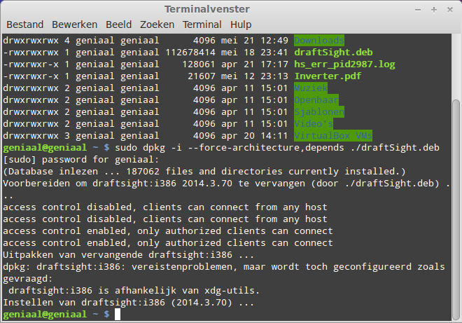

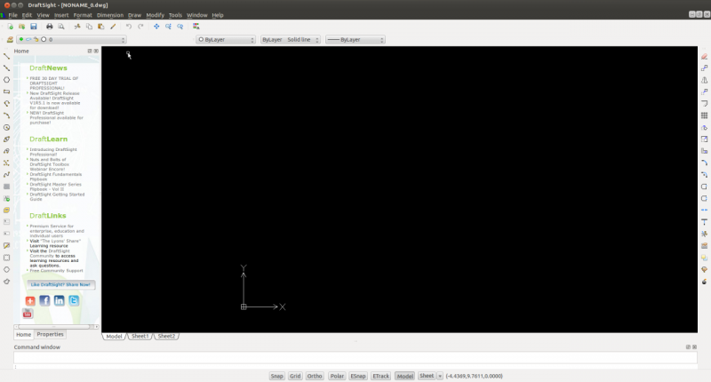

verkerkbr Geplaatst: 21 mei 2014 Delen Geplaatst: 21 mei 2014 Beste C, volgens de gegevens is Draftsight een 32 bits programma. Om dit te laten werken moet je uiteraard eerst Draftsight downloaden van de website. Ubuntu versie. En dan in de terminal mode (Downloads) het volgende aangeven. sudo dpkg -i --force-architecture,depends ./draftSight.deb Let wel even op of het DraftSight of draftSight.deb En op deze wijze lijkt het programma ook op een 64 bits syteem te werken. Link naar reactie Delen op andere sites Meer opties om te delen...

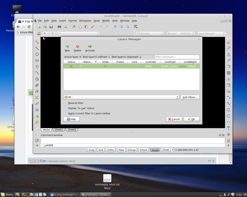

Con Geplaatst: 21 mei 2014 Auteur Delen Geplaatst: 21 mei 2014 Ook deze truuc had ik al geprobeerd, het regent dan foutmeldingen maar kan wel tekenen. Ik ben alleen bang dat, wanneer ik iets anders installeer, dat ik in gevecht komt met synoptic, zie de shots. Groet, Con. Gloeiende, gloeiende, een beetje humor moet kunnen, anders ga je maar ergens anders heen.. Sinds maart 2021 glasvezel via KPN. Internet/PC: modem/router Fritzbox en TP-Link accesspoint, switch (8), switch (4) Intel Nuc i7 met W10, Gigabyte Brix met Home Assistant, 17 Shelly's en 2 ESP-tjes. Link naar reactie Delen op andere sites Meer opties om te delen...

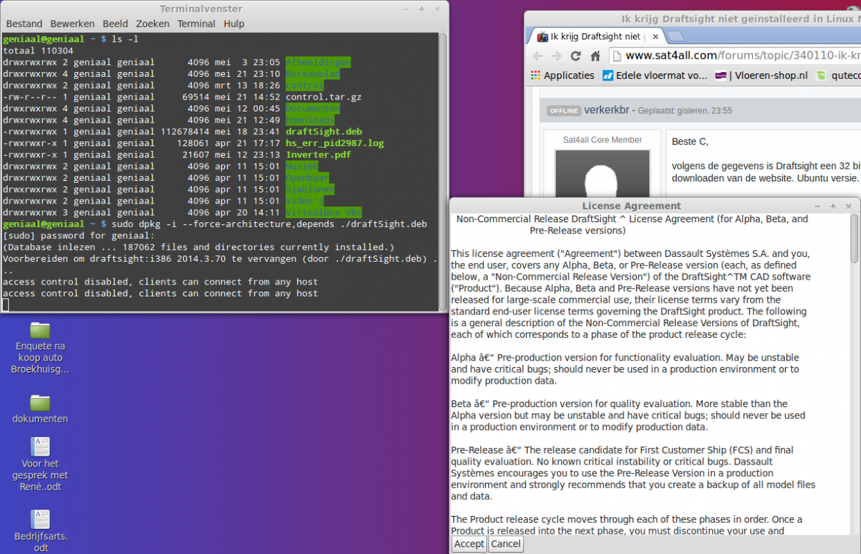

Tonskidutch Geplaatst: 22 mei 2014 Delen Geplaatst: 22 mei 2014 ik heb destijds niet via console geïnstalleerd dus heb dergelijke acces controll messages niet gezien, maar weet wel dat draftsight even verbinding maakt met de server om de versie te authentificeren en straks bij first run te activeren. ciao Als iemand zo iets over mij zegt sla ik hem op z'n bek 😁 Link naar reactie Delen op andere sites Meer opties om te delen...

Con Geplaatst: 22 mei 2014 Auteur Delen Geplaatst: 22 mei 2014 (aangepast) Dit is het resultaat, ik kan er dus wel mee tekenen maar de eerstvolgende update moet ik weer opnieuw installeren. En als ik: dan volgt; geniaal@geniaal ~ $ sudo dpkg --add-architecture i386 [sudo] password for geniaal: dpkg: error: onbekende optie --add-architecture Type dpkg --help for help about installing and deinstalling packages [*]; Use `dselect' or `aptitude' for user-friendly package management; Type dpkg -Dhelp for a list of dpkg debug flag values; Type dpkg --force-help for a list of forcing options; Type dpkg-deb --help for help about manipulating *.deb files; 22 mei 2014 aangepast door Con Groet, Con. Gloeiende, gloeiende, een beetje humor moet kunnen, anders ga je maar ergens anders heen.. Sinds maart 2021 glasvezel via KPN. Internet/PC: modem/router Fritzbox en TP-Link accesspoint, switch (8), switch (4) Intel Nuc i7 met W10, Gigabyte Brix met Home Assistant, 17 Shelly's en 2 ESP-tjes. Link naar reactie Delen op andere sites Meer opties om te delen...
Moderator Oplossing wiz Geplaatst: 22 mei 2014 Moderator Oplossing Delen Geplaatst: 22 mei 2014 Ha Con, ik heb het even geprobeerd met mijn desktop met ubuntu 12.04. ik heb die deb gedownload en gewoon gedubbelklikt, en dan gaat ubuntu's software manager er mee aan de slag. Dit is de melding die ik uiteindelijk krijg Unpacking draftsight:i386 (from .../wiz/Downloads/draftSight.deb) ... access control disabled, clients can connect from any host access control enabled, only authorized clients can connect dpkg: dependency problems prevent configuration of draftsight:i386: draftsight:i386 depends on xdg-utils. dpkg: error processing draftsight:i386 (--install): dependency problems - leaving unconfigured Errors were encountered while processing: draftsight:i386 Nu is het vervelende aan die xdg-utils dat die normaal gesproken geen architecture hebben. De xdg-utils zijn namelijk al geinstalleerd, maar doordat het ding verwacht dat je een 32 bits os hebt kan hij ze niet vinden tijdens installatie. Ze zijn wel geinstalleerd, want met je force-depends werkte het wel, alleen bleef synaptic mopperen dat het ding niet correct geinstalleerd kon worden. volgens deze tut kon je er een andere dependency uit slopen, ik heb even een debje gemaakt waar xdg-utils uitgesloopt zijn voor wat betreft de dependency check. als je de gewijzigde draftSight.deb installeert met sudo dpkg --force-architecture -i draftSight.deb zal hij installeren zonder problemen. Mocht je nog meldingen krijgen van je eerdere installatie poging, dan krijg je die weg met sudo apt-get -f install, dan zal hij de geinstalleerde maar niet geconfigureerde versie eerst verwijderen. stukje van mijn installatie poging: wiz@kwibus:~/Downloads/temp$ sudo dpkg --force-architecture -i ./draftSight.deb Selecting previously unselected package draftsight:i386. (Reading database ... 241674 files and directories currently installed.) Unpacking draftsight:i386 (from ./draftSight.deb) ... access control disabled, clients can connect from any host access control disabled, clients can connect from any host access control disabled, clients can connect from any host access control enabled, only authorized clients can connect access control enabled, only authorized clients can connect access control enabled, only authorized clients can connect Setting up draftsight:i386 (2014.3.70) ... wiz@kwibus:~/Downloads/temp$ Deze aangepaste draftsight deb is hier te vinden. VU+ Duo2 met VTi 13 VU+ Uno met VTi 9.0.2 geen Canal Digitaal meer en geen Sparql iptv meer Triax 78, astra 1,2,3, HB Link naar reactie Delen op andere sites Meer opties om te delen...

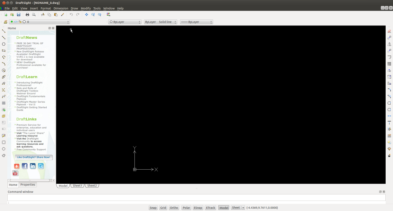

verkerkbr Geplaatst: 23 mei 2014 Delen Geplaatst: 23 mei 2014 Ook deze truuc had ik al geprobeerd, het regent dan foutmeldingen maar kan wel tekenen. Ik ben alleen bang dat, wanneer ik iets anders installeer, dat ik in gevecht komt met synoptic, zie de shots. DS1.png DS2.png DS3.png Ook deze truuc had ik al geprobeerd, het regent dan foutmeldingen maar kan wel tekenen. Ik ben alleen bang dat, wanneer ik iets anders installeer, dat ik in gevecht komt met synoptic, zie de shots. DS1.png DS2.png DS3.png Ik heb hier Linux Mint Cinnamon 16 in gebruik en dit het het programma. Gewoon geinstalleerd volgens de hiervoor aangegeven procedure, Link naar reactie Delen op andere sites Meer opties om te delen...
Tonskidutch Geplaatst: 23 mei 2014 Delen Geplaatst: 23 mei 2014 (aangepast) Con, ik heb die Fedora® (Beta V1R5.1) erop gezet... blijkt net dat die beta geen oudere tekeningen meer opent heel vervelend, nu moet ik weer onder windows V1R5.1 werken (geen beta) 23 mei 2014 aangepast door Tonskidutch Als iemand zo iets over mij zegt sla ik hem op z'n bek 😁 Link naar reactie Delen op andere sites Meer opties om te delen...
verkerkbr Geplaatst: 23 mei 2014 Delen Geplaatst: 23 mei 2014 Inmiddels op mijn 64 bits systeem, voorzien de laatste RC versie 17 van Linux Mint, Draftsight geinstalleerd. Dit gaf toch wat meer problemen dan op versie 16 omdat er afhankelijkheden ontbraken. Deze toen maar apart geinstalleerd: libgtk2.0.0 libaudio Na enige pogingen blijkt Draftsight het ook op Linux Mint 17, Qiana genaamd, goed te werken. Het is een 32 bits programma. En op een 64 bits systeem moet je toch wat aanpassingen doen. Maar goed ook op Mint versie 17 RC werkt het nu goed. Groet, Bram Link naar reactie Delen op andere sites Meer opties om te delen...
Con Geplaatst: 23 mei 2014 Auteur Delen Geplaatst: 23 mei 2014 (aangepast) Ha Con, ik heb het even geprobeerd met mijn desktop met ubuntu 12.04. ik heb die deb gedownload en gewoon gedubbelklikt, en dan gaat ubuntu's software manager er mee aan de slag. Dit is de melding die ik uiteindelijk krijg Unpacking draftsight:i386 (from .../wiz/Downloads/draftSight.deb) ... access control disabled, clients can connect from any host access control enabled, only authorized clients can connect dpkg: dependency problems prevent configuration of draftsight:i386: draftsight:i386 depends on xdg-utils. dpkg: error processing draftsight:i386 (--install): dependency problems - leaving unconfigured Errors were encountered while processing: draftsight:i386 Nu is het vervelende aan die xdg-utils dat die normaal gesproken geen architecture hebben. De xdg-utils zijn namelijk al geinstalleerd, maar doordat het ding verwacht dat je een 32 bits os hebt kan hij ze niet vinden tijdens installatie. Ze zijn wel geinstalleerd, want met je force-depends werkte het wel, alleen bleef synaptic mopperen dat het ding niet correct geinstalleerd kon worden. volgens deze tut kon je er een andere dependency uit slopen, ik heb even een debje gemaakt waar xdg-utils uitgesloopt zijn voor wat betreft de dependency check. als je de gewijzigde draftSight.deb installeert met sudo dpkg --force-architecture -i draftSight.deb zal hij installeren zonder problemen. Mocht je nog meldingen krijgen van je eerdere installatie poging, dan krijg je die weg met sudo apt-get -f install, dan zal hij de geinstalleerde maar niet geconfigureerde versie eerst verwijderen. stukje van mijn installatie poging: wiz@kwibus:~/Downloads/temp$ sudo dpkg --force-architecture -i ./draftSight.deb Selecting previously unselected package draftsight:i386. (Reading database ... 241674 files and directories currently installed.) Unpacking draftsight:i386 (from ./draftSight.deb) ... access control disabled, clients can connect from any host access control disabled, clients can connect from any host access control disabled, clients can connect from any host access control enabled, only authorized clients can connect access control enabled, only authorized clients can connect access control enabled, only authorized clients can connect Setting up draftsight:i386 (2014.3.70) ... wiz@kwibus:~/Downloads/temp$ Deze aangepaste draftsight deb is hier te vinden. Allereerst mijn excuses voor de late reactie (ik ben ziek thuis en kreeg gisteren weer een hikaanval) Want laten we eerlijk zijn, het is altijd leuk dat er adequaat gereageerd wordt op andermans inspanningen. Maar goed, je bent GENIAAL zeg ik al van de daken schreeuwend, het werkte perfect. Geheel volgens verwachting, zie hier de tekst in mijn terminalvenster; geniaal@geniaal ~/Downloads $ sudo dpkg --force-architecture -i draftSight.deb [sudo] password for geniaal: Selecting previously unselected package draftsight:i386. (Database inlezen ... 186255 files and directories currently installed.) Uitpakken van draftsight:i386 (uit draftSight.deb) ... access control disabled, clients can connect from any host access control disabled, clients can connect from any host access control enabled, only authorized clients can connect access control enabled, only authorized clients can connect Instellen van draftsight:i386 (2014.3.70) ... geniaal@geniaal ~/Downloads $ En nog even naar Synaptic geweest maar geen meldingen meer, kortom perfect. Je hebt een mens héél gelukkig gemaakt, dank je nogmaals, zoenen doe ik helaas niet . . . Voorts wil ik langs deze weg iedereen weer bedanken voor het meedenken, hierdoor wordt de kloof iedere keer weer kleiner in het leven van Linux. ik heb zeker nog wel wat problemen maar wel vertrouwen dat uiteindelijk alles wordt opgelost, mede door mijn doorzettingsvermogen en het geduld van een paard maar zeker voor 70% van de tot nu toe geboden hulp. Ik zeg: Linux, een fijne community, top allemaal. Ik heb bij wijze van uitzondering even een blauw tekstkleur gebruikt om het eenvoudig te kunnen onderscheiden van de voorgaande tekst van wiz. (zal het nooit meer doen) 23 mei 2014 aangepast door Con Groet, Con. Gloeiende, gloeiende, een beetje humor moet kunnen, anders ga je maar ergens anders heen.. Sinds maart 2021 glasvezel via KPN. Internet/PC: modem/router Fritzbox en TP-Link accesspoint, switch (8), switch (4) Intel Nuc i7 met W10, Gigabyte Brix met Home Assistant, 17 Shelly's en 2 ESP-tjes. Link naar reactie Delen op andere sites Meer opties om te delen...

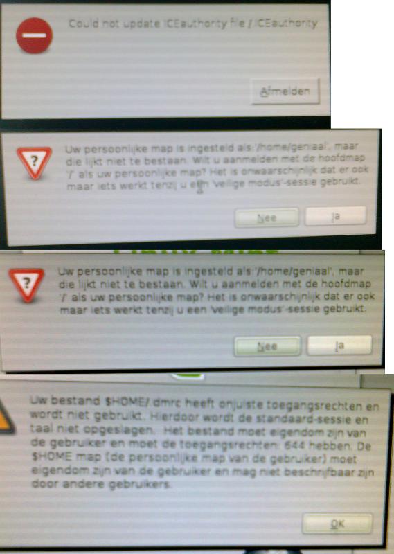

Con Geplaatst: 23 mei 2014 Auteur Delen Geplaatst: 23 mei 2014 Con, Je hoeft niet meteen te reageren, soms heb je nou eenmaal even geen tijd of zin of zoals in jouw geval gelegenheid om er wat mee te doen. Goed om te lezen dat het nu goed werkt. Weet ik, maar het was ook een onderhuidse ode aan de nooit respondanten. Er is nu wel een vervelende bijkomstigheid, ik krijg mint niet meer opgestart, mogelijk door de installatie van Drafsight of gewoon puur toevallig daarom nog maar even hier neergezet. Ik blijf hangen op menuutjes waarbij ik de beleving he alle mogelijkheden al heb geprobeerd. Enig idee wat ik hier aan kan doen? De volgende shots zijn heel slecht, met mijn koelkastachtige zeer oude Nokia gemaakt alwaar de lens waarschijnlijk niet al te schoon is en nu even vanaf mijn lappie. Groet, Con. Gloeiende, gloeiende, een beetje humor moet kunnen, anders ga je maar ergens anders heen.. Sinds maart 2021 glasvezel via KPN. Internet/PC: modem/router Fritzbox en TP-Link accesspoint, switch (8), switch (4) Intel Nuc i7 met W10, Gigabyte Brix met Home Assistant, 17 Shelly's en 2 ESP-tjes. Link naar reactie Delen op andere sites Meer opties om te delen...
