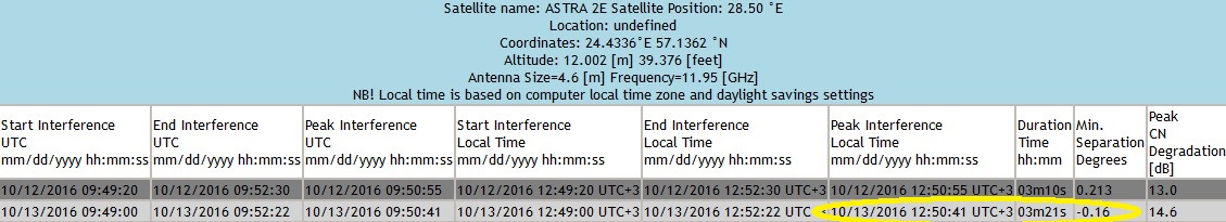

wanneer volgende sun outage?
boudeman
Zender: History HD
Signaal verlies: 4.5 dB
Tijdspanne: 23 minuten
Tijd:  ---  dB
11:55 - 16.9
11:56 - 16.8 - 16.7
11:57 - 16.7 - 16.6
11:58 - 16.6 - 16.4
11:59 - 16.3 - 15.7
12:00 - 15.6 - 15.2
12:01 - 15.2 - 14.4
12:02 - 14.3 - 13.8
12:03 - 13.8 - 13.2
12:04 - 13.1 - 12.8
12:05 - 12.8 - 12.5
12:06 - 12.5 - 12.4
12:07 - 12.4 - 12.5
12:08 - 12.6 - 12.8
12:09 - 12.8 - 13.2
12:10 - 13.2 - 13.8
12:11 - 13.9 - 14.5
12:12 - 14.5 - 15.2
12:13 - 15.2 - 15.8
12:14 - 15.8 - 16.3
12:15 - 16.3 - 16.6
12.16 - 16.6 - 16.8
12:17 - 16.8 - 16.9
12:18 - 16.9

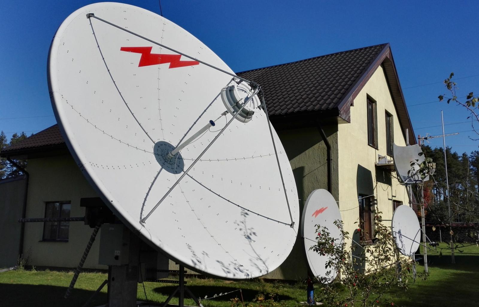

4.6m antenne
Dafuq?!?
Dreambox DM920: 2x Triple tuner (2x DVB-S2X multistream + DVB-C/T2)
Xtrend ET10000: 1x DVB-S2, 2x DVB-C/T2, IPTV OpenPLi 8.3
VU+ Duo
/ Dreambox DM800 / TBS 5925
Channel Master 180cm offset: 39.0°E-37.6°W, SAB 97 schotel 45.1°E-60°E, 80cm vast: 28.2°E/23.5°E/19.2°E/13°E | DVB-T/DAB: VHFIII/UHF combi-antenne op zolder.
Link naar reactie
Delen op andere sites
4.6m antenne
Dafuq?!?
Tja, je moet wat als je de Astra 2 wilt ontvangen in Letland. :D

Beste  RimaNTSS
De Astra 2 satellieten staan niet allemaal precies op dezelfde plaats.
Astra 2E op 28,48e
Astra 2F op 28,22e
Astra 2G op 28,17e
De Astra 2E en Astra 2G staan dus 0,31 graden uit elkaar.
Een schotel van 4,6 meter verliest 8dB aan signaal op de Astra 2G als je die precies op op de Astra 2E zou uitrichten.
Door de schotel op 28,33e uit te richten, verlies je op deze beide satellieten maar 2dB.
Voor welke oplossing heb jij gekozen?
Een fantastisch schotelpark heb je trouwens.

Ben het met u eens  :crazy:  , maar alleen met deze grootte van de schotel kan ik Astra 2E (UK lichtbundel) op mijn locatie. :D

Bedankt. Ja, natuurlijk, ik weet dat in Astra2 E, F en G verschillende omloopbanen hebben. Ik heb gezegd antenne naar Astra2E @ 28, 45 * E (dat betekent dat antenne is niet perfect uitgelijnd aan Astra2F en Astra2G).

OK, je schotel is dus uitgericht op Astra 2E en ondanks dat je dan 8dB minder signaal hebt op de Astra 2G, ontvang je die toch (goed?).
