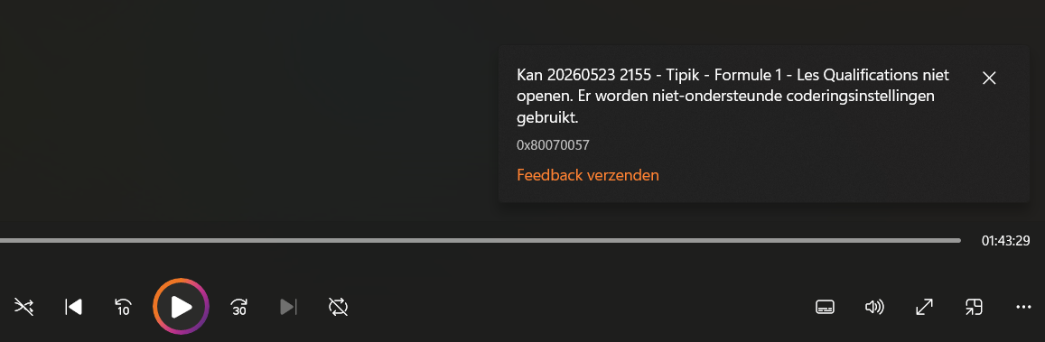

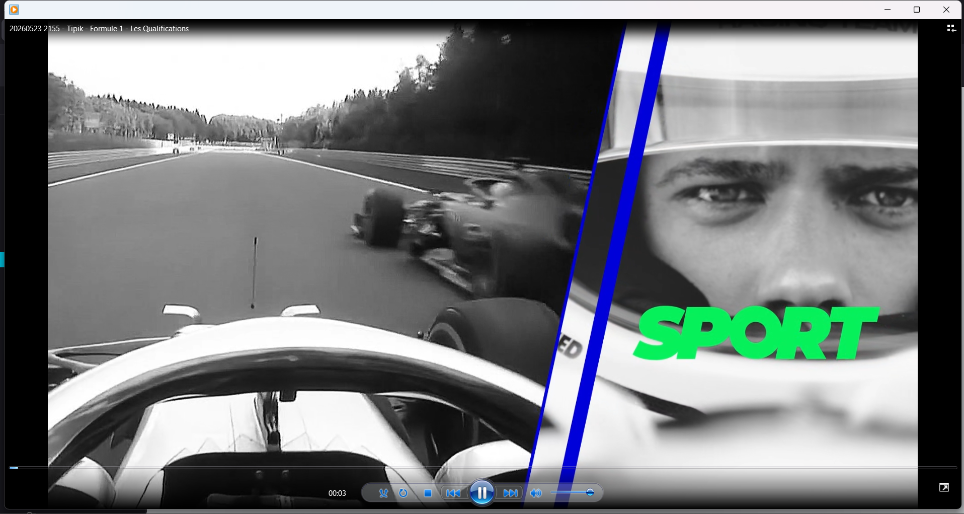

Tonskidutch Posted May 24 Posted May 24 (edited) Hoi gisteren zag ik dat de Windows 11 nieuwe mediaspeler geen .ts bestanden meer afspeelt. Zeurt over een of andere code zie afbeelding. Met de oude versie gaat het wel. Ik heb ook speciaal codecs van microsoft aangekocht om met de mediaspeler te kunnen afspelen. Tot een update ging dat en met de oude ook, dus mijn vraag is eigenlijk hebben meerdere mensen dat probleem en weet iemand waarom en hoe dat te verhelpen? Edited May 24 by Tonskidutch Let The Music Do The Talking Laid Back
wanderer Posted May 24 Posted May 24 (edited) K-Lite Codec Pack installeren? of: Een .ts bestand (Transport Stream) is een video-indeling die voornamelijk wordt gebruikt voor het opslaan van video's op dvd's of uitzendingen. Omdat de standaard Windows 11 mediaspeler hier vaak moeite mee heeft, is de beste en meest probleemloze manier om dit af te spelen via de VLC media player. Edited May 24 by wanderer Samsung 40D6510WS
Tonskidutch Posted May 24 Author Posted May 24 Ja begrijp ik en ken ze ook die k-Lite Codecs alsook VLC. Maar je betaalt speciaal voor een extra codec bij Microsoft store hetgeen dus prima werkt 6 jaar lang en nu niet meer! Omdat men iets veranderd heeft in de nieuwe Mediaplayer. Let wel sinds deze afgelopen week werkt het niet meer. Let The Music Do The Talking Laid Back

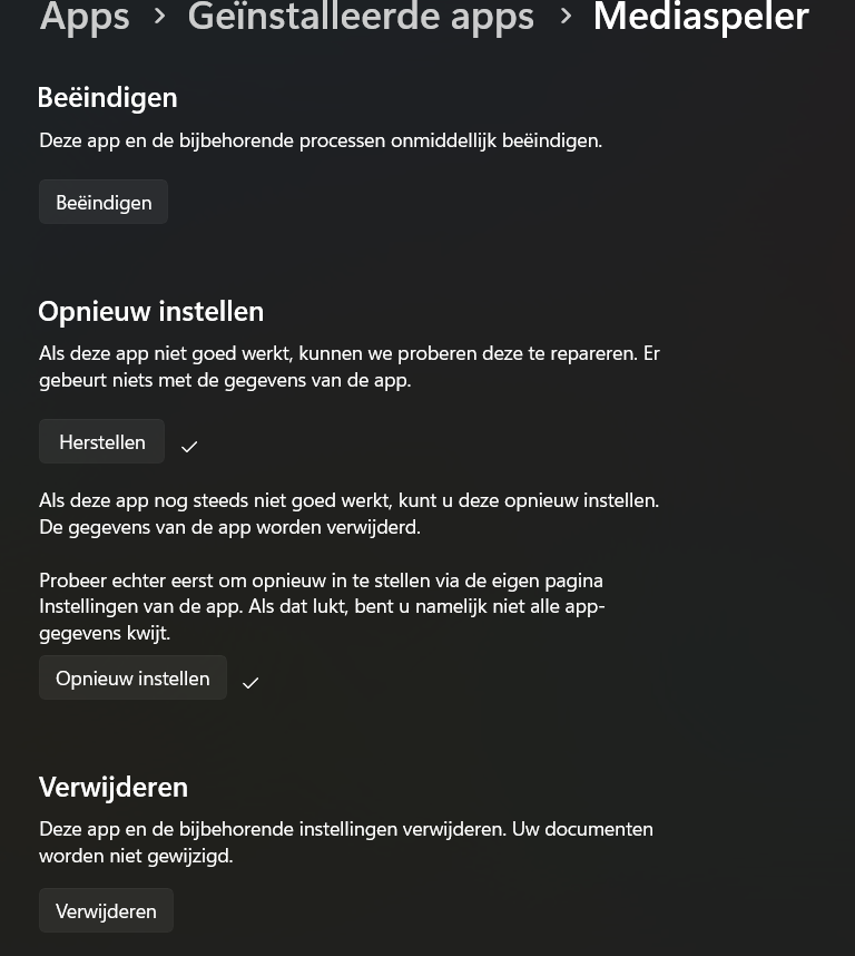

Tonskidutch Posted May 24 Author Posted May 24 (edited) 0x80070057 is overigens een achterhaalde error maar komt wel in de foutmelding voor Of zou er een bitje fout zijn gegaan met update? aha, toch iets gevonden dat helpt na deze acties te hebben ondernomen (en de app opnieuw instellen) werkt het weer! pff bedankt Edited May 24 by Tonskidutch oplossing gevonden Let The Music Do The Talking Laid Back
