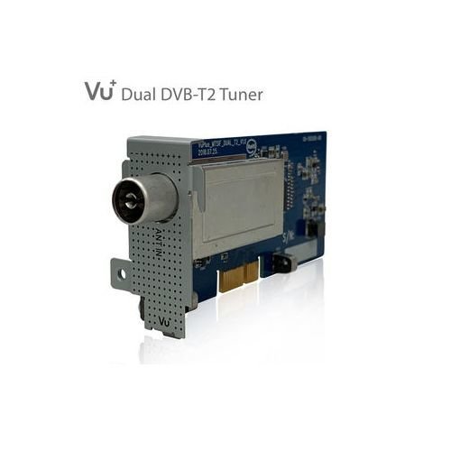

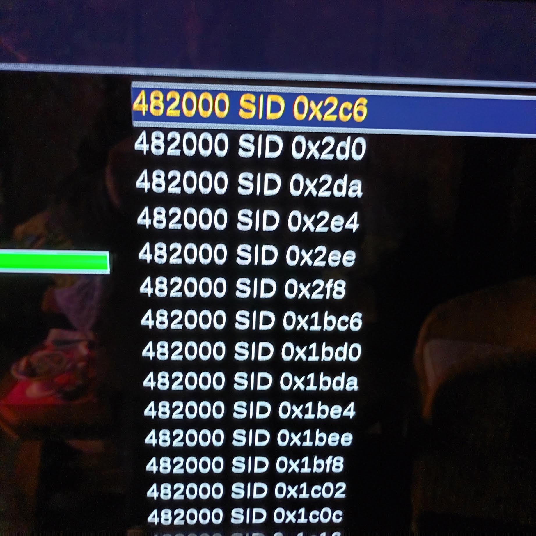

  4. hallo, mijn Vu+ Tuner Dual 2 x DVB-T2 in mijn vu ultimo 4k werkt niet meer , eerst was inwendige tuner b al gedeactiveerd .elke keer als ik die opnieuw had geinstalleerd en ik de vu weer uit had gezet en weer aan was die weer gedeactiveerd, nu doet hij het volgende het signaal op kanaal 22 is 100 procent maar geen ontvangst zenders, als ik opnieuw ga zoeken komt dit in het beeld . zie bijlage, ik heb ook even een foto van de tuner bijgevoegd, alvast bedankt voor de moeite. +
  5. ja inderdaad ik dacht dat mijn fbc tuner defect was, dus nieuwe van 89 euro besteld , hadden ze zonder bericht de fec veranderd gelukkig dankzij dit forum wel weer beeld , gewoon opnieuw fastscan uitvoeren . ik zal ze bellen en vragen of ze de onkosten vergoeden , waardeloose bende.
