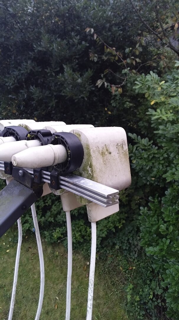

  7. @Sprietje hierbij wat ik ontvang met slechts de lnb gericht op de 23.5 en direct op de ontvanger aangesloten Het staat er

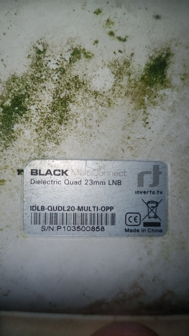

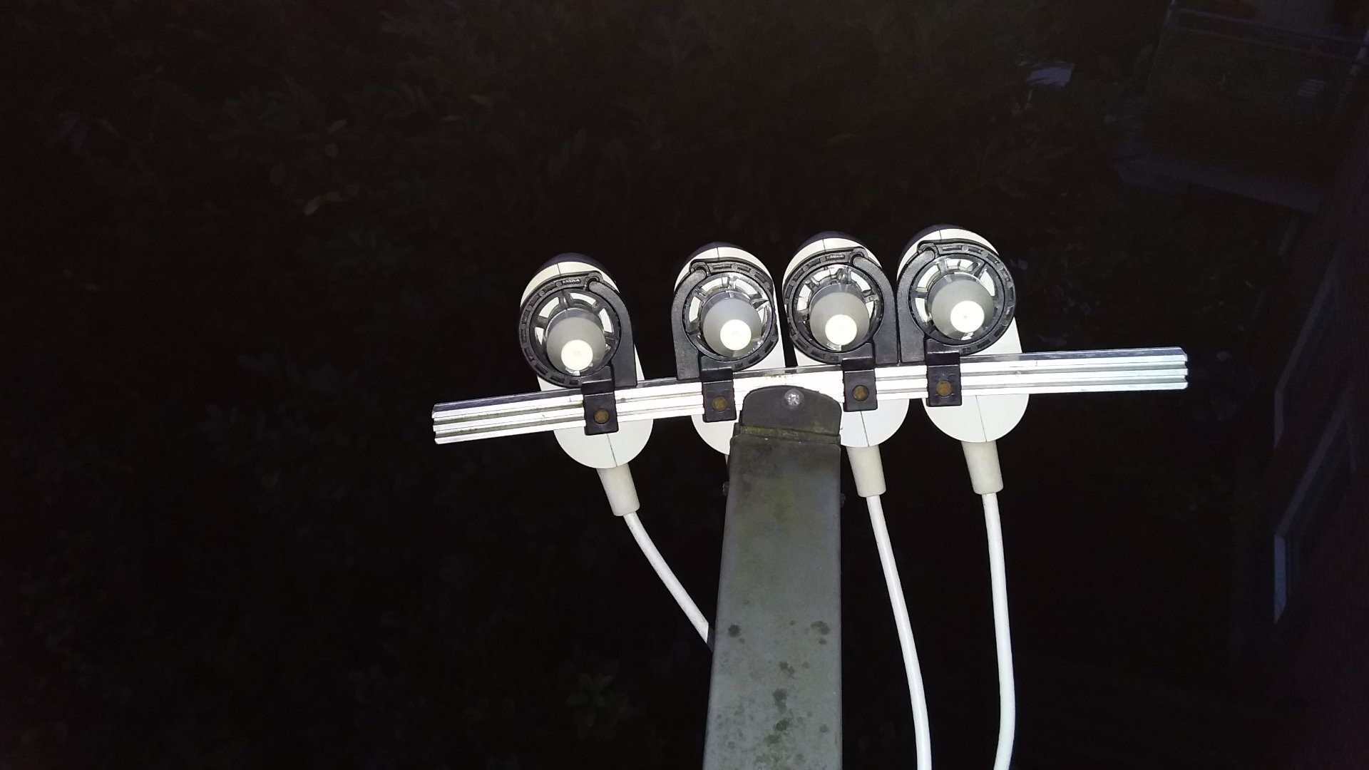

  10. @Sprietje het zijn quad lnb's inderdaad. Ze mogen zeker een opfrisbeurt gebruiken. Dat wordt een klusje voor morgen. Ik heb verkeerde ontvangt info gegeven. Ik heb beeld op Astra 23.5, Sky News komt goed door. Astra 28.3 wel signaal, wel hoge kwaliteit, geen beeld. Als ik richt op de 28.3 ontvang ik wel alle kanalen hierop, maar dan niet op 23.5. Als ik je eerste bericht goed begrijp, die instellingen gebruik en dus uitricht op Astra 23.5, zou ik toch de overige satellieten ook moeten ontvangen? Nu ligt de boel even uit elkaar voor een opfrisbeurt en om nogmaals de lnb's met op de juiste afstanden, graden enzo opnieuw te monteren. Klusje voor morgenochtend ( understatement, ik ben er al de hele week mee aan de gang, tot grote frustratie) Peter
  11. @Sprietje: zijn er nog aanvullende montage tips. Ik zag in een veel eerdere post van je dat de lnb's ook een bepaalde montage afstand tot de bevestiging hadden. Ik heb Inverto quatrro lnb's. Ik ontvang astra 2 goed, beeld op sky news, Ontvangst op Astra 3 dwz signaal en kwaliteit boven 80%, maar geen beeld.. Geen signaal van hotbird en astra 1 Alvast dank voor enige hulp

  14. Hallo Sprietje, dit is een foto van de oude situatie. Vandaag de set eraf gehaald en bezig met eea na te meten en aan te passen volgens je gegevens. Er gaat in ieder geval de nodige tijd in zitten... Wordt vervolgd
