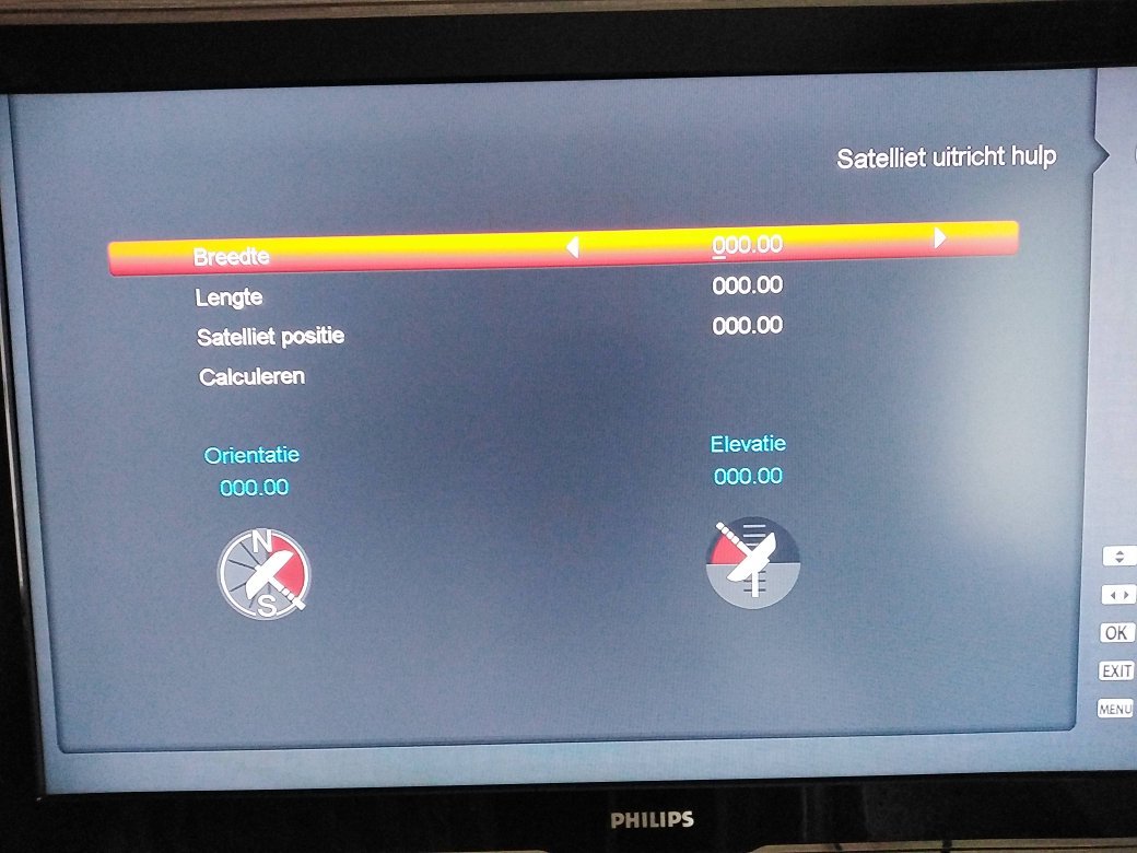

Heb gezien bij deze hulp instelling dat de ontvanger de instellingen niet op slaagt,om een idee te krijgen vd.de ontvanger laat ik jullie een link van de gebruiksaanwijzing van mijn ontvanger,misschien iemand weet waar ik de gegevens van lengte en breedte graad moet ingeven,
met dank,Roger
https://www.gebruikershandleiding.com/SAB-Titan-III-Hd-Combo/preview-handleiding-657225.html

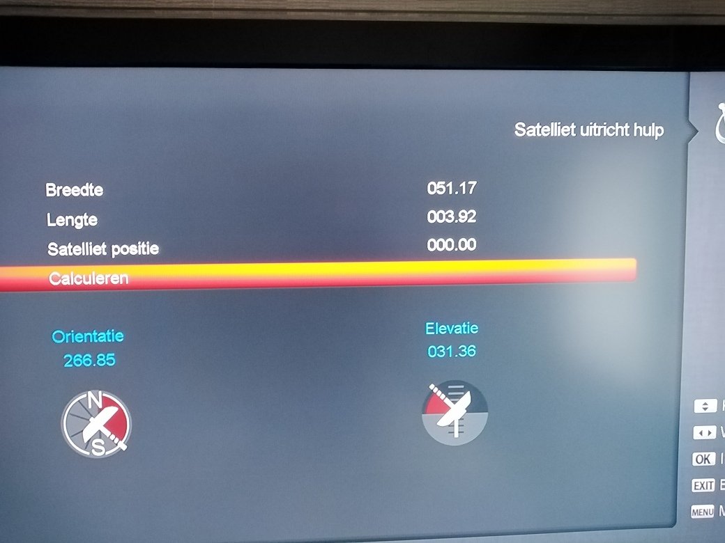

Ik heb de instellingen vd. latidude (51.1747) en longtude (3.9260) ingegeven,ik laat jullie ingesloten foto's om te vragen of dit goed is,wat ik moet invullen bij sateliet positie weet ik niet,iemand een idee?
Bedankt alvast voor de hulp,
Roger
Muurbeugel staat waterpas,als ik usals instel moeten de coördinaten dan ook ingegeven worden?
