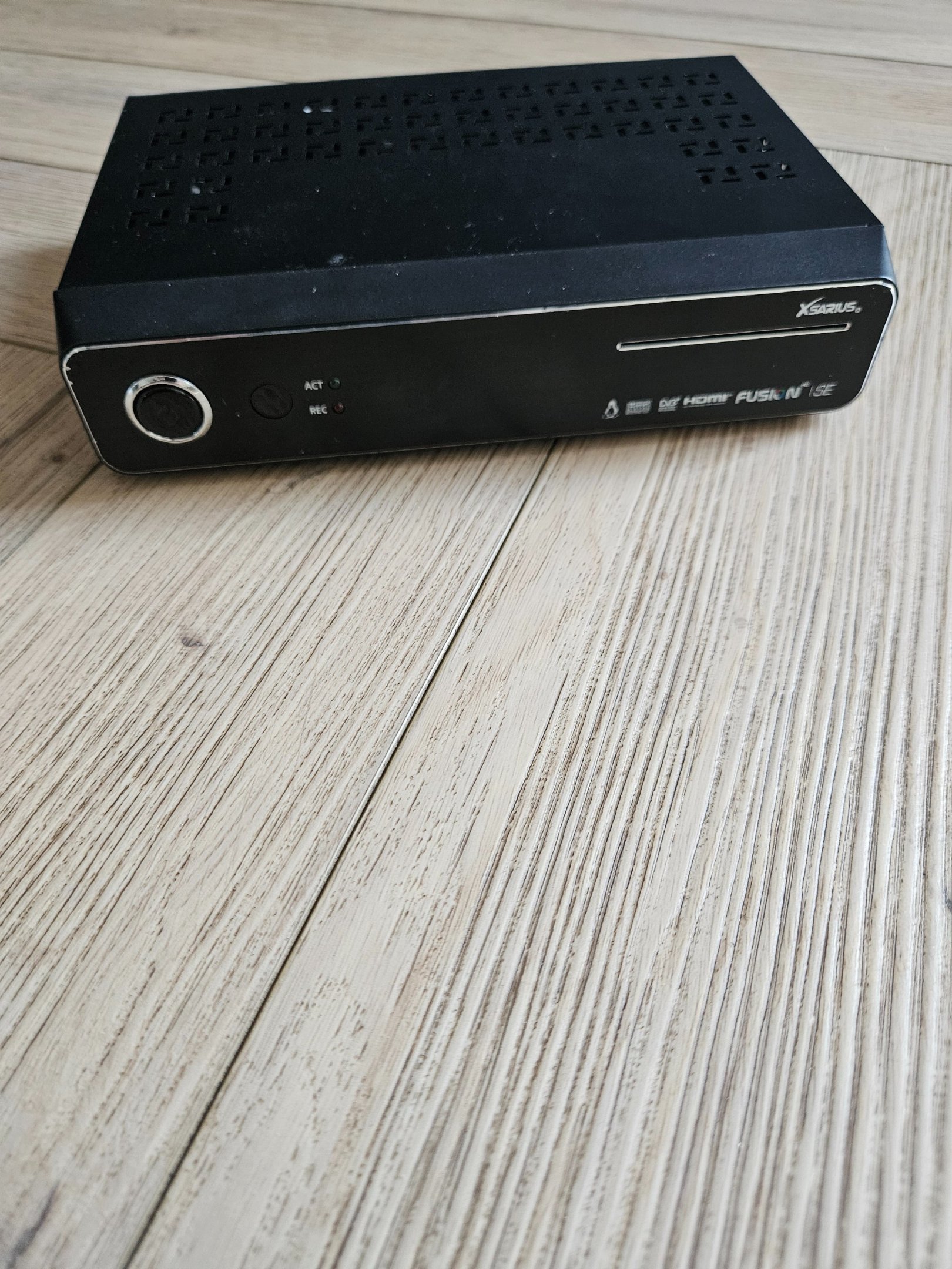

    Xsarius Fusion HD SE
    De Fusion HD SE is een flexibele Full HD Linux Set-Top Box en is geschikt voor ontvangst van satelliet (DVB-S2).
