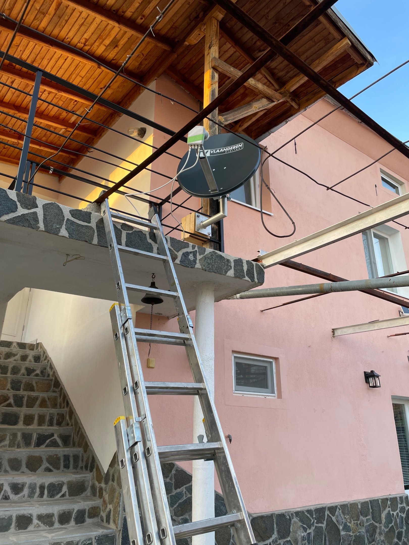

Een beetje naar links , terug een beetje naar rechts ..dat was het eigenlijk en ik heb terug mijn tv zenders . Dan heel voorzichtig de moeren vastgedraaid . De kabel laat ik nog even los hangen . Als alles zonder haperen blijft ben ik een tevreden mens . wat ik wel gedaan heb is “ terug naar fabrieksinstellingen “ van de ontvanger . Allen bedankt voor jullie ideeën en richtlijnen . Groeten , Michel -

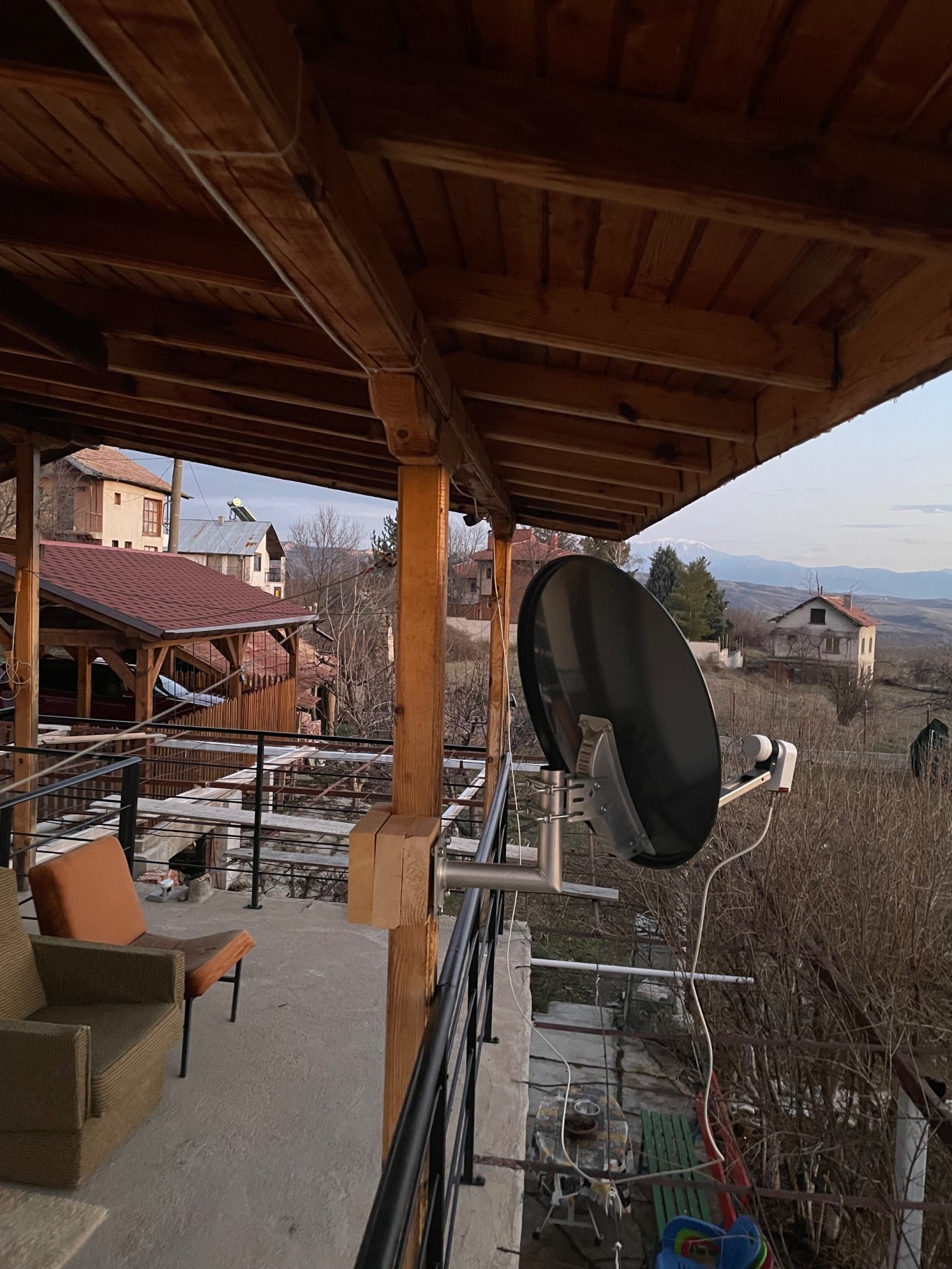

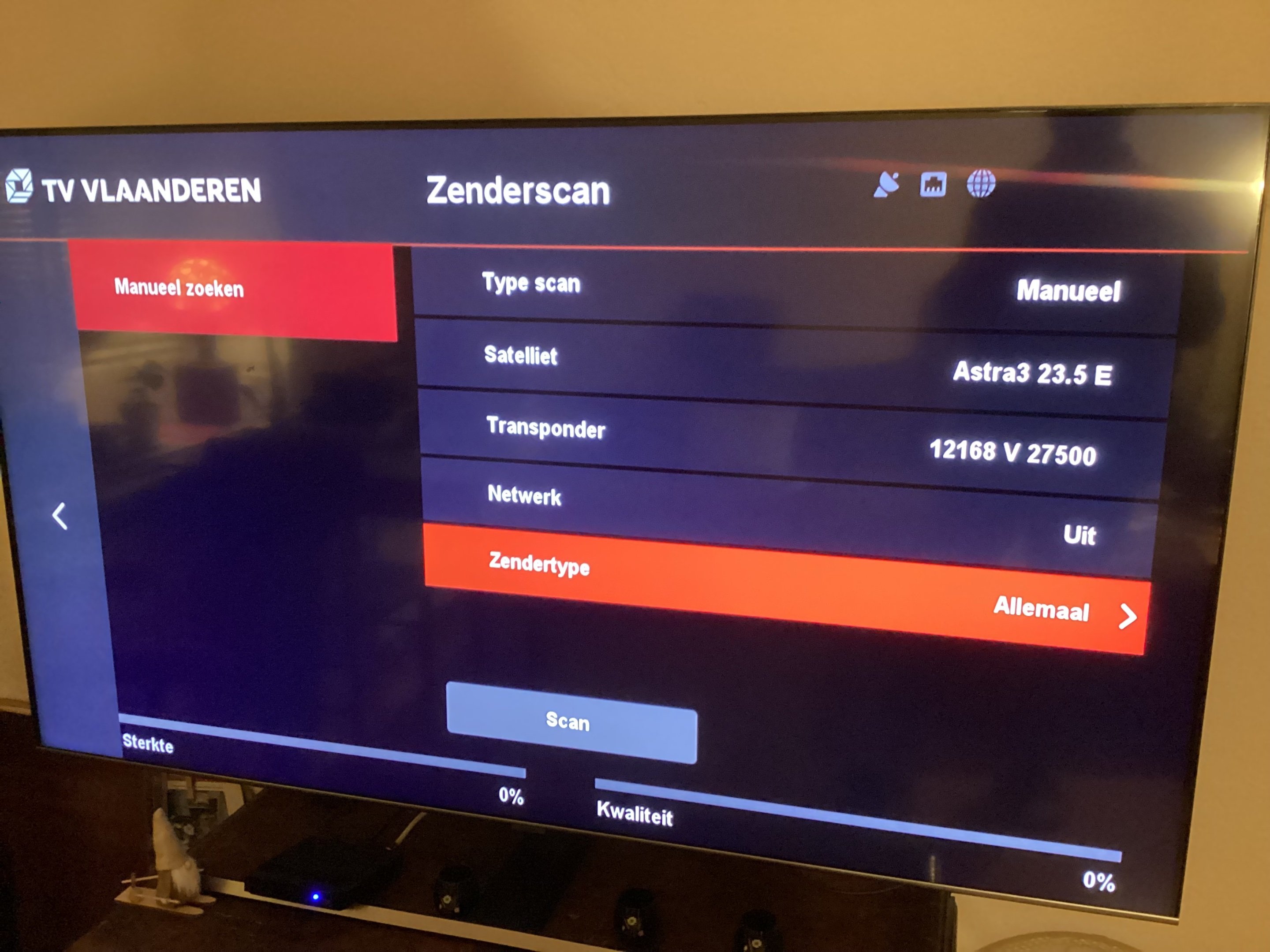

Schotel hangt terug op eerste plek . Met kompas op ongeveer 180gr gezet , helling ongeveer 41 gr . Ik had direct astra 28 en die zit op 172.65 gr . Dan heb ik de schotel wat verder gedraaid en toen had ik zowel astra 2 als astra 3 ergens onderaan in beeld gaf de sterkte 63% aan en 37% kwaliteit maar geen tv zenders . Dus moet ik straks nog wat verder zoeken . Het is bewolkt dus die kleefband afstelling zal niet lukken . -

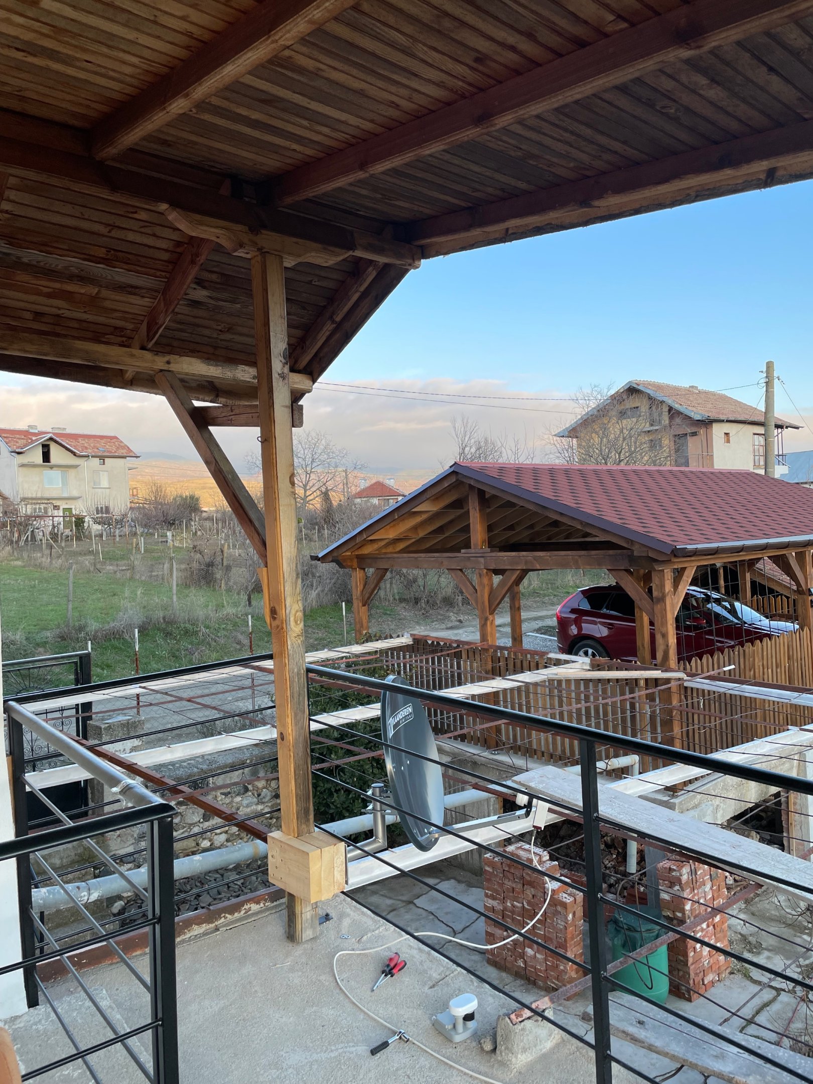

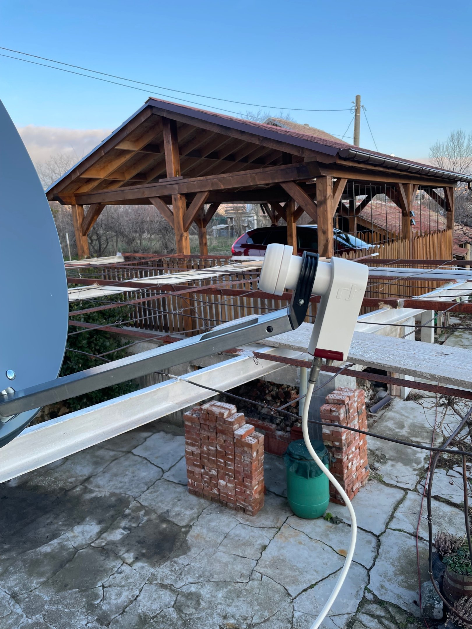

Op deze plek hebben we geen hinder . In zuid Bulgarije vraagt men een helling van 41.99 gr . Las ik hier en op de app van google satellite finder . Op deze plek heb ik ook geen last van een afwijkend kompas . Het dak hangt niet in de weg , beetje optisch bedrog . ik ga nu eten en de rest is voor morgen , ik moet wat decompresseren anders kan ik niet slapen Ciao , sorry , moeilijk focussen op beeldscherm 😅 -

Nieuwe situatie , op deze plek kan ik wel mijn telefoon kompas gebruiken . Staat nu op 180gr gericht ,elevatie +/- 42gr. Zoals je kon merken zit de lnb vast in het midden van zijn “ nek “ . Eventueel kan die nog een cm’s naar voor of achter . -

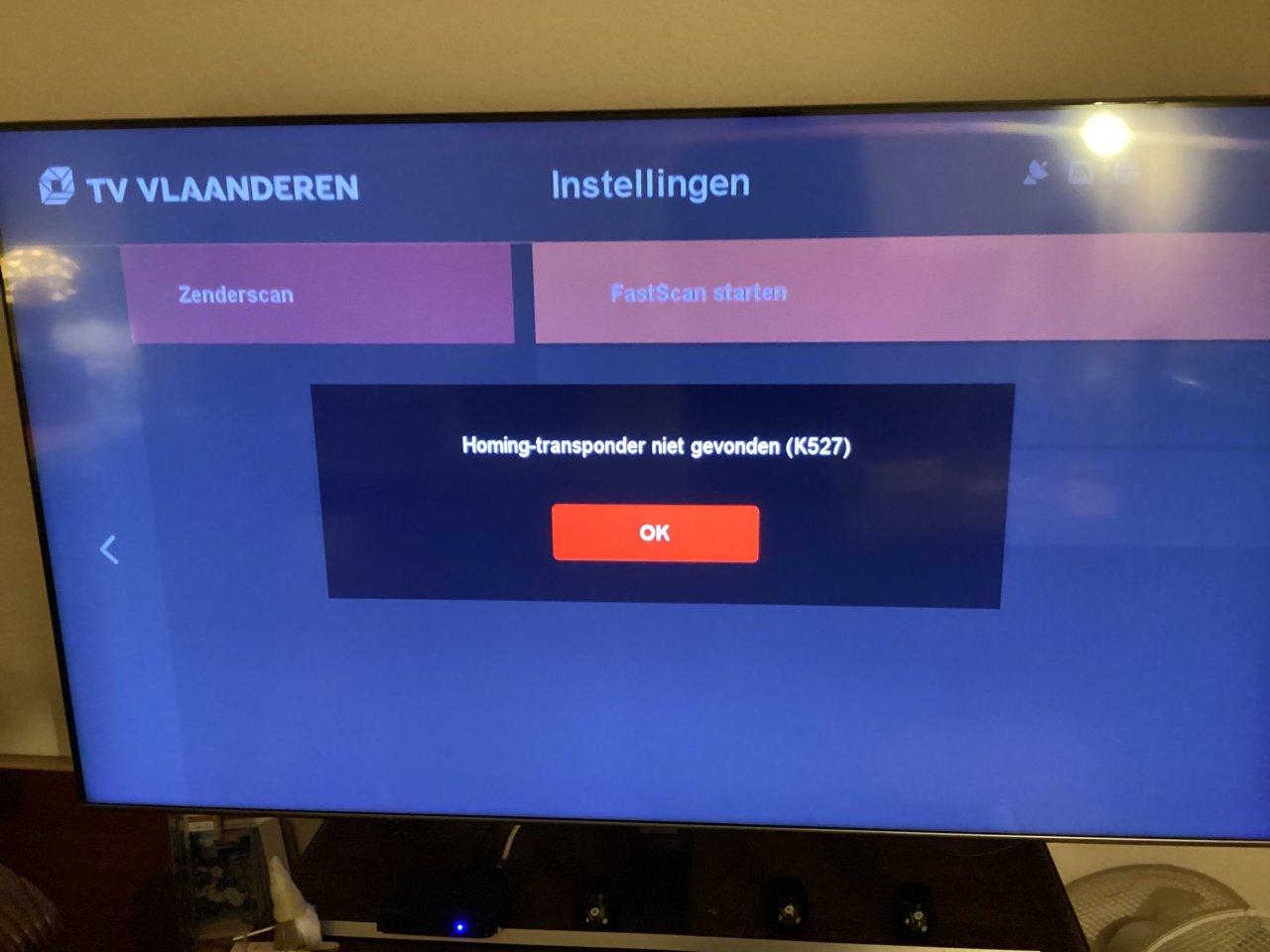

Rond 4u had ik de nieuwe lnb , weliswaar een ander merk blijkt , maar toch gemonteerd . Resultaat is negatief , geen enkele satelliet merkbaar . Ik ga de schotel terug hoger monteren want het zou misschien kunnen dat de reling ( nieuw geplaatst ) meespeelt !?? Dus proberen gaat mee -

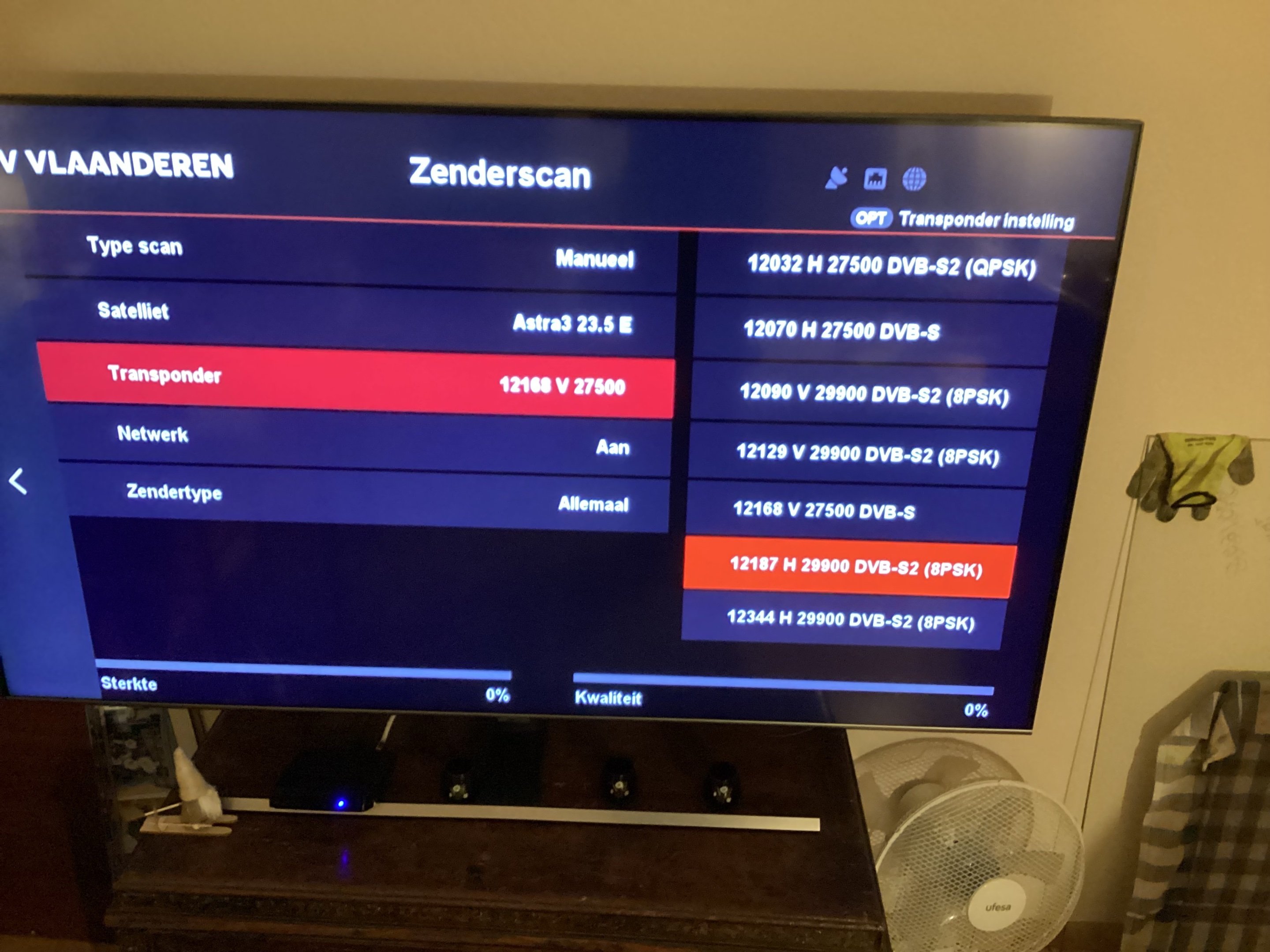

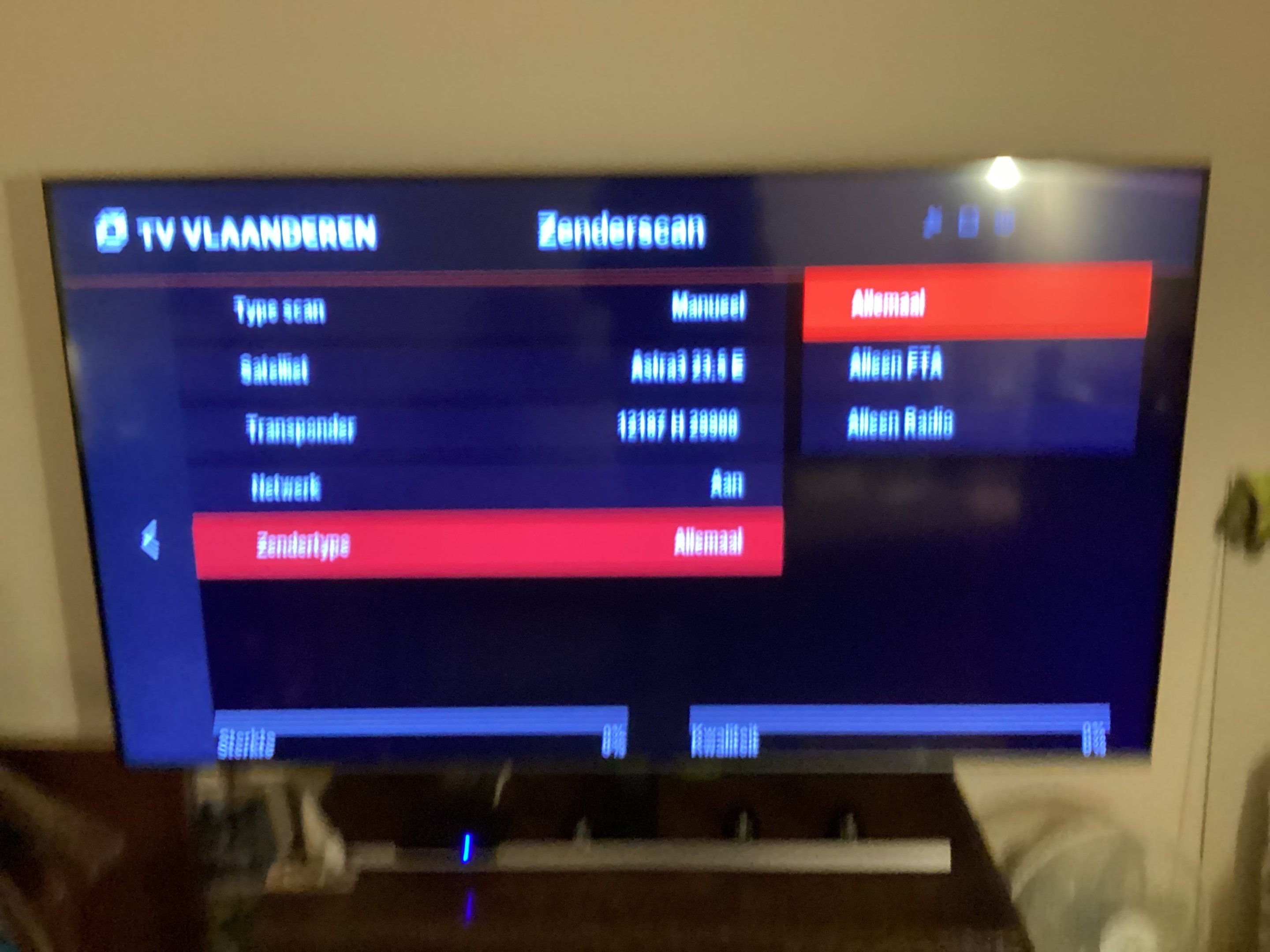

Ik moest even de pelletkachel bevoorraden en dan is het nu te donker om nog verder te werken buiten . Nu weet ik echt niet wat een transponderlijst is , sorry voor mijn gebrek aan vakkennis . Ergens bij instellingen staat wel iets van een software update , wat ik ook gedaan heb . Tot voor kort keek ik zonder haperingen naar mijn programmas . Twee jaar geleden heb ik op goed geluk met kaart kompas de schotel gericht en had ik na drie pogingen mooi beeld . Ik verplaatste even de schotel , onlangs , door werkzaamheden op mijn terras . Dan had ik ook gewoon beeld maar met kleine storing af en toe , twee sec. bevroren beeld . Dat wou ik verbeteren en plaatste een week geleden de montage mast op vier bouten waardoor ik met behulp van moeren de stand van de schotel heel zachtjes kon wijzigen en toen had ik geen signaal meer . -

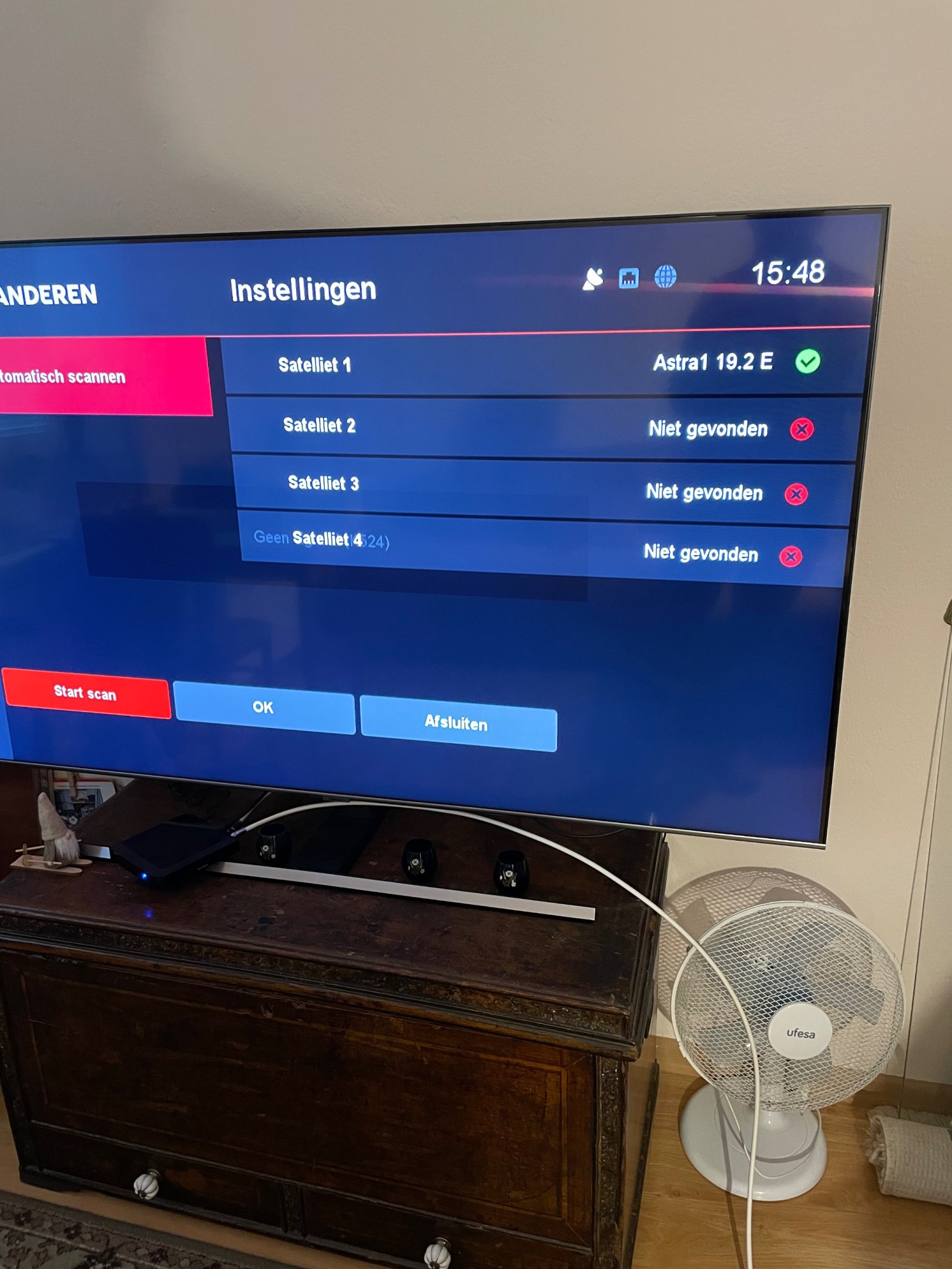

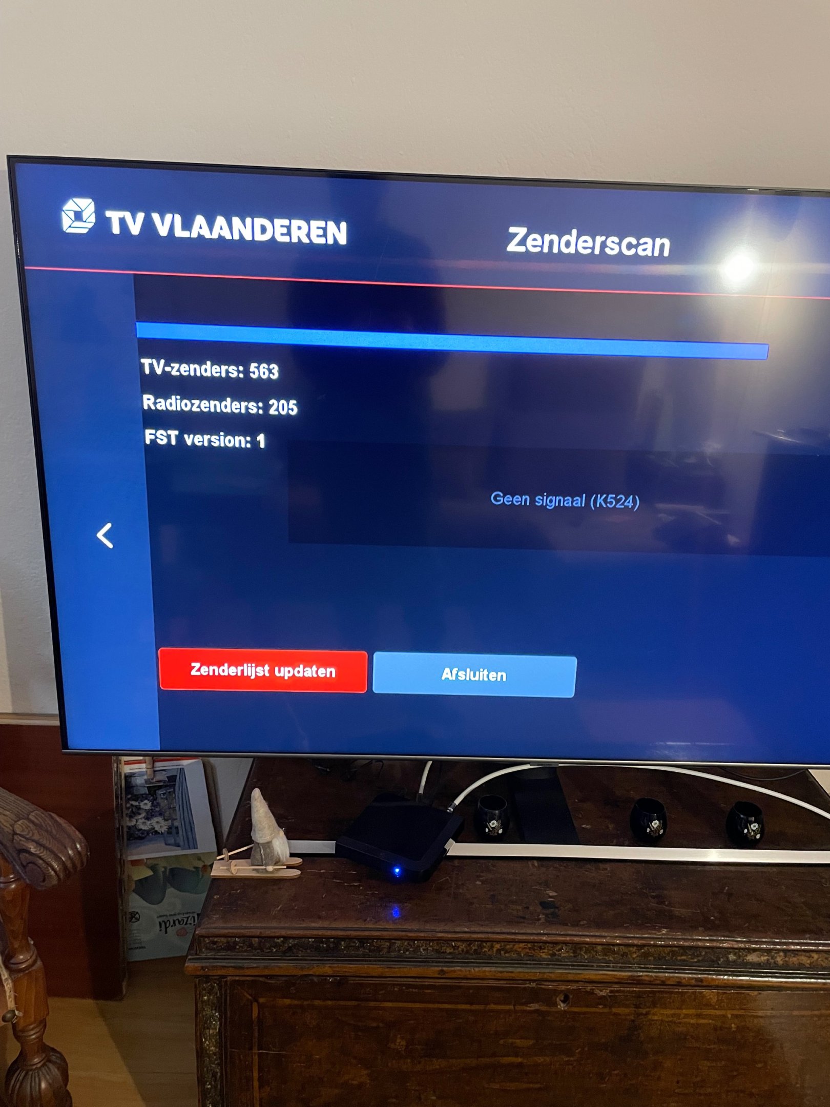

Hallo , Ik heb alles gedaan zoals gevraagd , ben begonnen met de mast te controleren op verticale stand , kleefband aangebracht , om 12.34u uitgelijnd en vastgezet . Elevatie op ongeveer 42gr. Resutaat is dat enkel astra 19.2 verschijnt en daar heb ik geen zenders mee . Er worden wel 563 zenders aangeduid maar ik krijg telkens de melding van geen signaal . Wat raar is , de handleiding van de duo lnb vraagt montage op de 19.2 positie en de handleiding van tvVl. vraagt montage op de 23.5 positie !? Ik heb de montage dan ook op de 19.2 geprobeerd maar zonder gunstig resultaat , dus staat nu terug op de 23.5 . Astra 19.2 vraagt een azimuth van 186.18gr , terwijl de schotel op 179.72 gr is vast gezet , zoals gevraagd .
