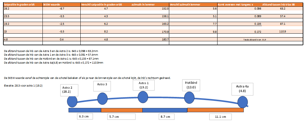

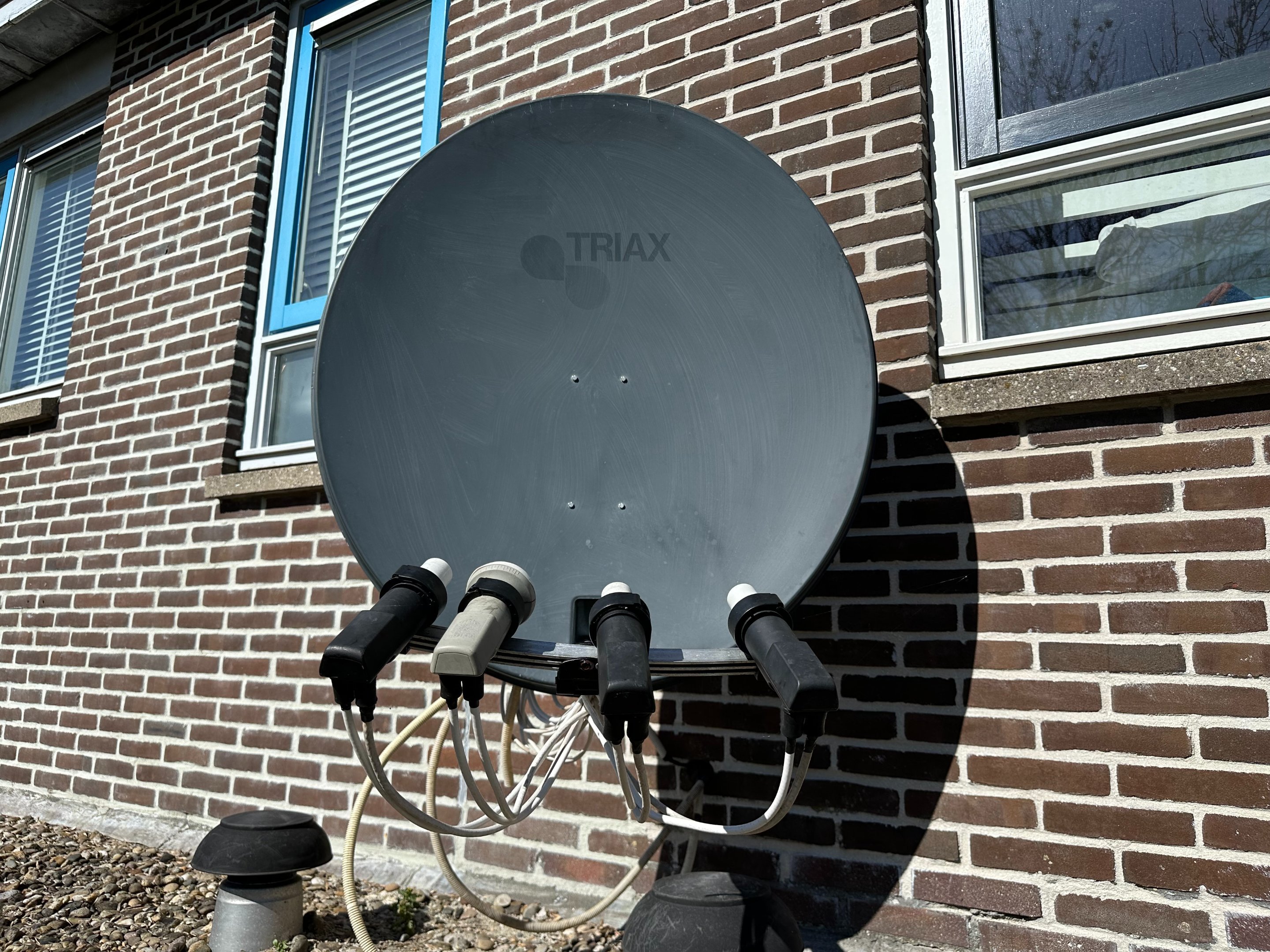

  1. Super leuk, een reactie van de echte prof! Leerzame feedback en vragen / opmerkingen waarvan ik weer leer. Korte reactie: - Ik had een oude schotel met 2 LNB's en deze vervangen door de huidige, zodoende heb ik gebruik gemaakt met de materialen die ik had. Door te lezen op dit forum wilde ik de normale LNB zetten aan de zijkant voor de belangrijkste prio (23.5 of 4.8) om de reden die u noemde. Echter toen ik met de digitale satmeter ging controleren had ik net wat meer ontvangst (sterkte + signaal) met de smalle lnb. Gisteravond met stevige wind en regen was het ontvangst prima met alle 4 lnb's. - SKEW: Wel heb ik verschillende dingen geprobeerd en eerst de theorie toegepast. Ik had een andere bron (https://www.dishpointer.com/) gevonden. Deze gaf de waarden aan die ik in eerste instantie heb gebruikt en in de tabel heb gezet. Ik heb zojuist de site en ook andere bronnen bekeken zoals die leuke app 'satellite pointer', deze geeft dezelfde waarden aan als de site SES-Astra die u aanreikte. Blijkbaar is er ergens iets nog niet perfect uitgericht bij mij, maar goed het werkt. De SKEW had ik alvorens het testen vanuit de theorie gedraaid (proefondervindelijk), maar nu toch weer zo gezet na het meten met de digi satmeter op verschillende V en H transponders. Het werkt nu. Mocht ik in de toekomst geen zenders op de V of H niet kunnen ontvangen dan weet ik waar aan het aan ligt en pas ik het aan.
  2. Multifeed Triax 88: Dankzij dit forum kon ik zelfstandig een satelliet goed werkend afstellen mede door de berekening en de vele veel tips. - Voor de ervaren lezers: Bedankt voor al jullie inzet en moeite - ik heb er veel door geleerd. - Bij deze mijn samenvatting, misschien heeft iemand anders er wat aan. Wens/ doel: FTA zenders uit landen als Oekraine, Duitsland en regionaal NL: Met als resultaat: - 4.8 (astra 4a) - 13 (hotbird) - 19.2 (astra 1) - 23.5 (astra 3) Voor Astra 2 (engels) was geen ruimte meer, maar was ook geen prioriteit. Na het maken van de berekening was ik heel erg blij dat alles ook echt zo werkte. Vervolgens dient er gefinetuned te worden natuurlijk. Dit was ongeveer het stappenplan: 1. Alles schoonmaken + schotel in de wax; 2. IJzerwaren (schroeven, bouten, moeren, borgringen) vervangen door RVS; 3. Kabels + Diseqc controleren - technische problemen uitsluiten; 4. Berekening maken gemaakt op basis van tips hier (met name alle post van Sprietje goed lezen, bedankt vakman); 5. Testen met HD easy satmeter; 6. Finetunen; 7. Definitief bouten / moeren vastzetten; 8. Kabels netjes ophangen, markeringen aanbrengen, regen- en stormbestendig maken; 9. Schroeven/ moeren conserveren/ invetten; 10. Hopen dat ik niet per ongeluk tegen de satelliet stoot... * De keren op en af het dak klimmen, schroefjes zoeken in het duister is hier niet bij vermeld. Misschien een leuk voor ander topic op het forum: Onhandige schotel afstel ervaringen
