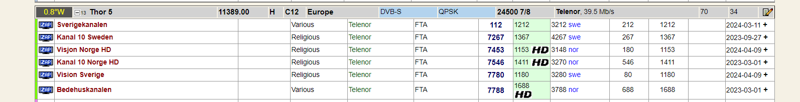

  3. 3 zweedse en 3 noorse fta toch?
  4. Op Thor zitten wel een aantal meer dan 1 FTA TV zenders hoor.
