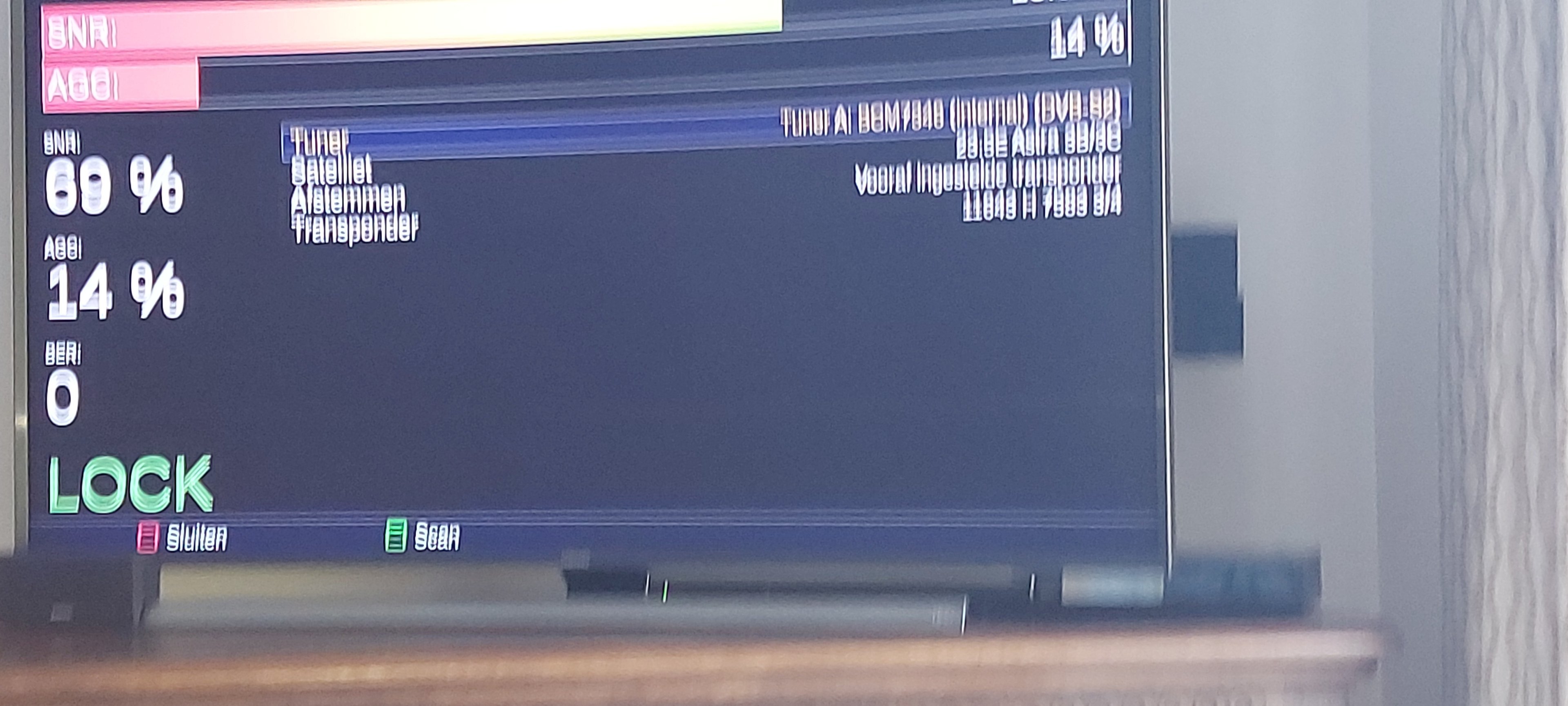

Ik heb terug beeld op de astra's. Op mijn Formuler F1 schommelen de % nogal op vrt1 63% en bvb BBC 1 76%. Op mijn vorige ontvanger een Technomate zat ik overal makkelijk aan 80%. Ik heb ook nog wat wat gelezen over snr agc en ber. BER is overal 0, Snr tussen 77 en 81. Maar wat met agc? Op de ontvanger wordt het balkje groener naarmate de waarde hoger wordt. Op het forum vind ik dan weer hoe lager hoe beter. Wat is correct? Hoe krijg ik die waarde lager? Zit dat in V polarisatie? Of toch in beide? Wat vreemd is in mijn lnb opstelling: de 2 buitenste koppen staan op de 0 instelling en de middelste zit op 10. Ik stuur nog foto na.

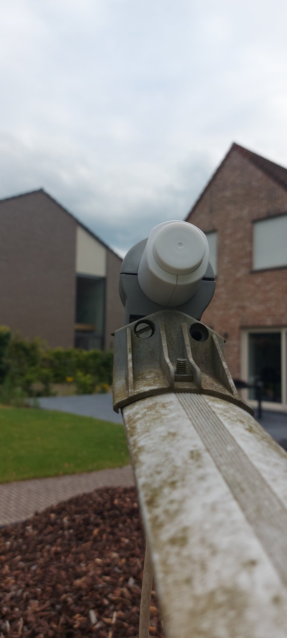

hier ben ik nog eens.... de big bisat zal nog even moeten wachten tot een aantal werkzaamheden in de tuin volbracht zijn. Dus ga ik nog even door met de huidige opstelling. Het blijft een miserie... Ik krijg de schotel maar niet goed uitgericht. Meettoestellen (appjes) sturen mij alle kanten uit. Ik blijf maar draaien H en V, zonder deftig resultaat. Ik houd wel rekening met de gegevens van Sprietje, die bieden toch houvast. Ik zit nu te denken dat de instellingen achteraan de schotel mij parten spelen. Staan de gradenverdeling foutief? Ik zie daar 60 en 75 ... ik heb ook al gelezen over de offset van de schotel, moet ik daar iets mee aanvangen? Ik voeg een aantal foto's toe met de huidige instellingen/toestand. De 23.5 staat hierbij op 0.

inmiddels ben ik de lnbs aan het voorbereiden in de houder.... de markeringen op de LNB (relook RE T1EC) is dat een gradenverdeling? Op de LNB houder staat er in het midden (op de zijkant) een puntje... kan ik, indien de markeringen graden zijn, mij daarop baseren om de lnb skew alvast goed te zetten?

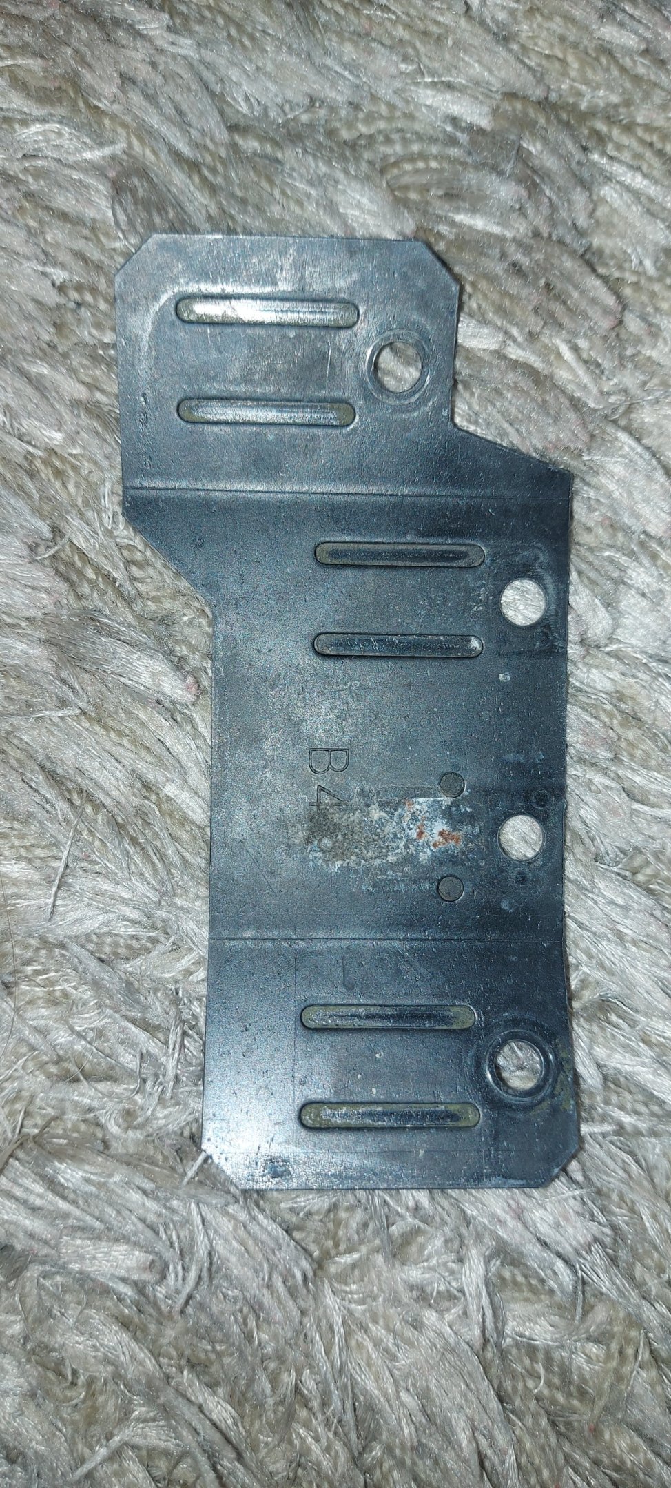

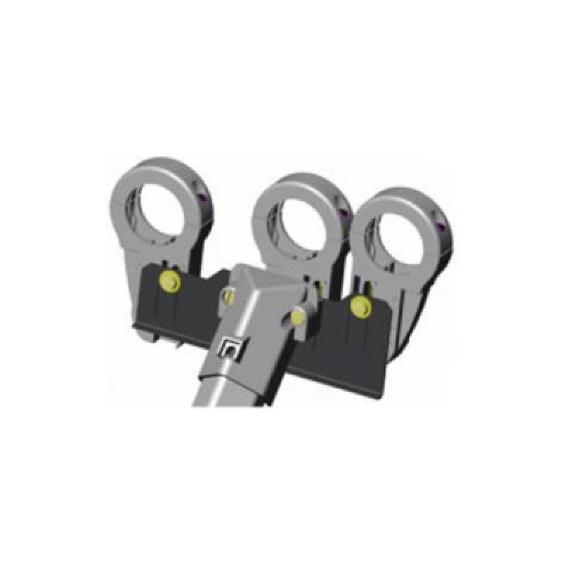

Ik maak me ook wel zorgen over het plaatje waarop ik de LNBs dien te monteren. Als ik even kijk op de afbeelding met houders en ik vergelijk even met het plaatje wat ik heb ontvangen... dat lijkt me niet te kloppen. Opgedrukt staat B4.

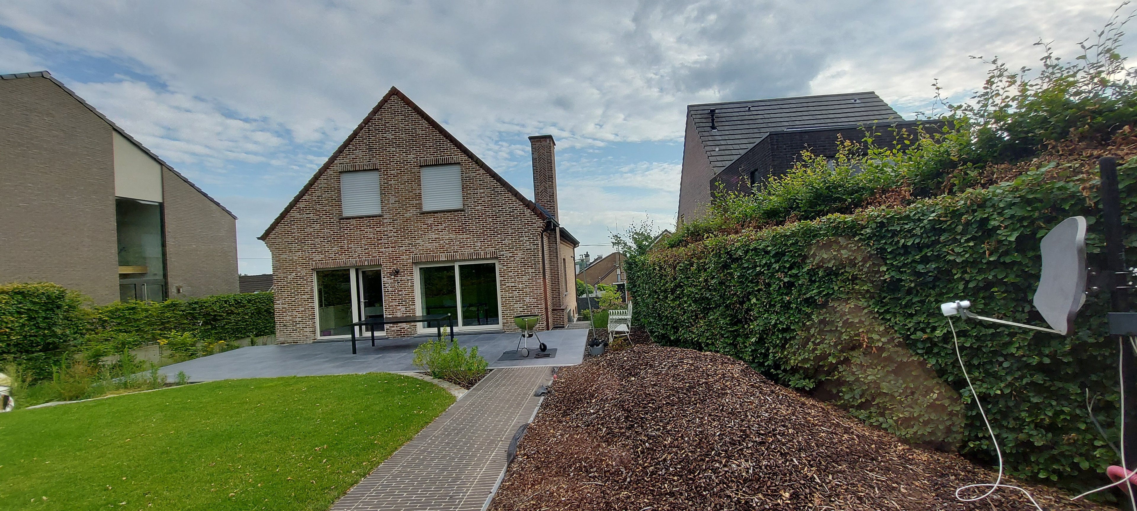

ik heb getracht alles goed te zetten met een Xsarius satmeter HD Easy ... komt absoluut niet goed. Ik krijg uiteindelijk een signaal in de breedte van 84 a 85 % - hoogte gaat tot ongeveer 50 % - tv-signaal eindigt uiteindelijk rond 64-65 % wat doe ik verkeerd? Kan de woning op de foto de hinderpaal zijn en het zicht belemmeren? IK heb nu (om toch iets te hebben) alleen de 23.5 geïnstalleerd, zelf daarmee zijn de waarden slecht:
