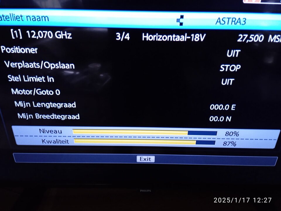

Hallo mimisiku ,ik kan enkel kiezen tussen 1 lnb 2 lnb en 4 lnb de astras1&2werken toch goed dus zal dat wel goed zijn .en kijk naar bijlage -

Hallo Jean Claude,een defekt in de tv zou raar zijn omdat de lnb 1 &3 wel 14&18 v krijgen ,en op de m7 is er geen probleem ,de parameters zijn juist het zelfde als in de m7 ,dus dat moet goed zijn ,van morgen hadden de vertikale wel beeld op de 23,5 een half uur dan niets meer ,er zal wel wat mis zijn in de tv decoder veronderstel ik ,ik heb mijn satfinder er is op gezet en een vertikaal kanaal gekozen ,en de sat krijgt stroom stoten ,geen constante zoals zou moeten ,waarom de tv decoder dan wel alle kanalen zowel vert als hor binnen haalt is mij een raadsel .
