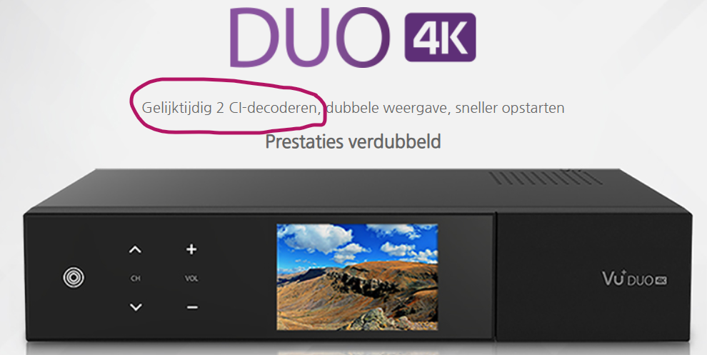

  21. Zorba
    Vuduo4kse versus Vuduo²se
    Hoe komt het dat wanneer ik in de Vuduo4kse een module van tv vlaanderen plaats en in de kaartlezer mijn canaal digitaalkaart er conflict onstaat en geen van beide signaal decodeert. doe ik hetzelfde in mijn Vuduo²se dan heb ik wel beeld zowel op tvv en canaal digitaal nogthans is de duo4kse veelnieuwer dan de duo² se ???
