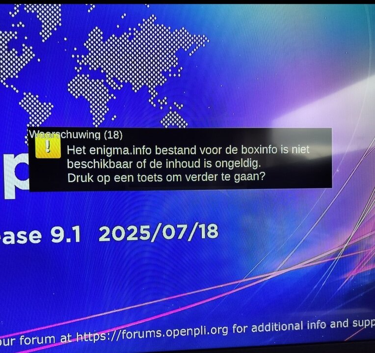

  3. ik heb een opkg update uitgevoerd en daarmee nieuwe packages gedownload. Nu heb ik wel een enigma.info bestand in /usr/lib met 1307 tekens er in. Is opgelost. @bellejthartelijk dank voor uw hulp
  4. Bij mij staat hij in /etc en is 0 kb (al sinds 31 juli) dit was de tijd waarin ik hem ong heb gekocht. Op/usr/lib staat niets. Heeft u nog een idee ?? update werkt niet. Zie logging hieronder: root@sf8008:/etc# cat enigma.info root@sf8008:/etc# opkg install enigma-info No packages installed or removed. root@sf8008:/etc# ls -altr enigma.info -rw-rw-r-- 1 root root 0 Jul 31 18:29 enigma.info root@sf8008:/etc# opkg install enigma-info --force-reinstall Downloading http://downloads.openpli.org/feeds/openpli-9-release/sf8008/enigma-info_9.1-release-r0.107_sf8008.ipk. wget: server returned error: HTTP/1.1 404 Not Found * opkg_download_backend: Failed to download http://downloads.openpli.org/feeds/openpli-9-release/sf8008/enigma-info_9.1-release-r0.107_sf8008.ipk, wget returned 1. root@sf8008:/etc# ls -l /usr/lib/enigma.info ls: /usr/lib/enigma.info: No such file or directory
  5. Dank je , ik ga er morgen mee aan de gang. Ik hou u op de hoogte. Een SF8008 is het
  6. Ok, ik heb geen backup. Ontvanger is vrij nieuw. Kan ik ergens een default bestand downloaden??
  7. Zojuist zette ik mijn Octagon dat ontvanger aan met openpli 9.1 en kreeg de foutmelding dat het Enigma.info bestand niet beschikbaar is of ongeldig is. Hoe kan ik dit oplossen?? Alvast hartelijk bedankt

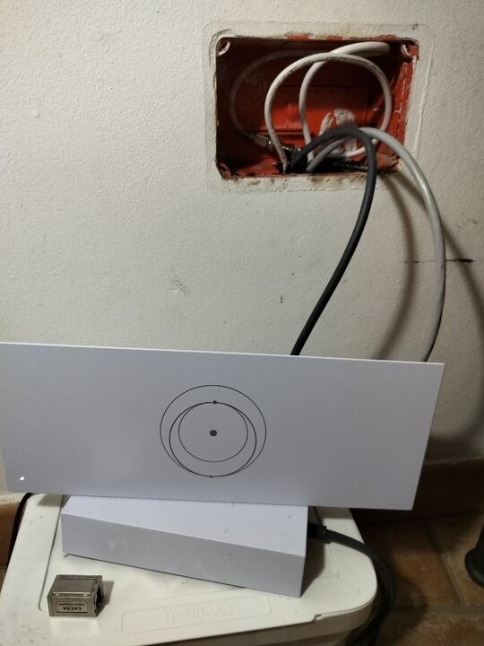

  12. De nieuwe kabel is vanochtend binnen gekomen en ik heb het geheel net aangesloten. Resultaat: werkt 100% met een downloadsnelheid van 305 mb. Allemaal hartelijk dank voor jullie antwoorden en het meedenken. Ticket mag dicht. Met vriendelijke groet Rick8245
  13. Als ik de kabel zonder connector pak gaat hij telkens offline, online, offline, online etc.(Zie foto) De blauwe utp kabel komt vanaf het dak in de slaapkamer uit (zie foto)en vanuit daar met een connector door naar de woonkamer. Dat is door een bedrijf gedaan en zijn getest met een utp kabel tester.
  14. Oeps ok. Ik ga de nieuwe kabel testen zoals hij wordt geleverd dus zonder connectoren etc. Dit deed ik ook in april en gaf een verbinding van 230 mb. Als de nieuwe kabel dat ook geeft dan boor ik een gat in de muur zodat de kabel direct van de schotel over het dak door de muur gaat. Hopelijk is het zo duidelijker Ik heb daar geen spullen voor. Hoe kan ik die inline coupier cat 6a connector meten en waarmee??
  15. Ik heb inmiddels op tussen de Gen3 router en de schotel een utp kabel van 20 meter via het dak door het raam naar binnen geleid en getest of ik verbinding kon maken. Antwoord: helaas niet. In april heb ik hetzelfde gedaan op dezelfde manier met de bijbehorende originele kabel die toen nog niet doorgeknipt was. Resultaat: 230 mb verbinding. Ook ik was er vanuit gegaan dat je de kabel wel kon knippen en met een connector kon verlengen. Dat kon bij Gen1 en Gen2 nog wel maar bij Gen3 niet meer. Er is een nieuwe kabel onderweg en zal het resultaat laten weten. Als het dan goed werkt gaat de kabel ongeknipt via de muur naar buiten en helaas niet de loze leidingen.

  17. Hiervoor heb ik lang niet alle spullen hier in 🇮🇹. Nog even een toevoeging. Er loopt een gewone utp kabel van de Starlink gen3 router naar de connector en de blauwe Starlink utp kabel loopt van de connector naar de schotel. Er zijn dus 2 verschillende kabels gebruikt.
  18. Hartelijk dank allemaal. De komende week heb ik nog contact met het bedrijf dat hier alles heeft aangelegd. In eerste instantie mogen zij het oplossen. Ik zal jullie tips daar in meenemen
  19. Wat betreft de coaxkabel heb ik het nu werkend met een connector maar het beeld blokt soms (behoorlijk ). Wat betreft de utp kabel hoor ik via mijn ticket bij starlink dat de utp kabel NIET doorgeknipt mag worden omdat er ook stroom over de utp kabel gaat ofwel Power-over-Ethernet. Als de kabel is geknipt gaat de stroom NIET door de connector. Aangezien de loze leidingen hier in 🇮🇹 aan de smalle kant zijn wordt dat dus een gat boren in de muur. Iemand nog een idee?? Alvast bedankt Rick8245
  20. Dan kan het alleen nog slechte connectoren zijn. Kabels zijn getest met een utp kabel tester en connector(inline coupier cat 6a) is op zich wel degene die wordt aanbevolen.

  22. Er stond geen spanning op idd maar ik snap niet dat ik wel signaal heb als ik voor de connectoren de boel aansluit voor zowel tv als Starlink. Tv geeft dan goed beeld maar aan het uiteinde dus geen signaal. Starlink geeft een heel instabiel signaal maar aan het uiteinde dus ook helemaal niets. Kabels zijn getest met tester en zijn goed geknipt. Nee, maar dank voor de tip

  24. Ik heb een schotel op het dak voor dat tv en een schotel van Starlink. Nu wil ik 2 kabels door de loze leidingen die precies achter de tv uitkomen. Nu heb ik met veel moeite een bedrijf gevonden dat vaker satelliet oplossingen uitvoert. Zij zijn gisteren geweest en hebben 2 kabels door de leidingen gekregen ( met veel moeite). Nu hebben ze hiervoor beide kabels doorgeknipt en doorverbonden. Werkt dit überhaupt want ik heb nu nog geen internet via Starlink en ook geen sat tv meer. Ik lees dat je beide kabels wel kunt doorverbinden maar lees ook vaak dat dit niet werkt.
