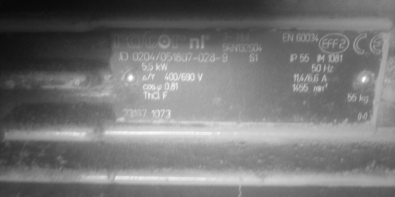

  • Registratiedatum

  1. Ging mij vooral om wat er op de rekening komt. Er stonden 2 motoren zonder frequentie regelaar met respectievelijk 8 en 12 ampère op de tang. Dat scheelt flink in gebruik bij ongeveer 2300-2400 draaiuren. Edit: als ik voor de frequentie regelaar meet dan zal dat verbruik er bij in zitten
  2. Beide true rms zag ik nu, t-rms 6000 counts Fase 1 6,3 Fase 2 5,8 Fase 3 5,8 Fase 1 zal ook voor frequentie regelaar zijn, koeling etc.
  3. Ik heb een reserve tang waar true rms op staat, op die andere kan ik dat niet vinden. Ik zal zo eens meten met de andere tang.
  4. Dankjewel, mag ik vragen hoe je dat berekend hebt?
