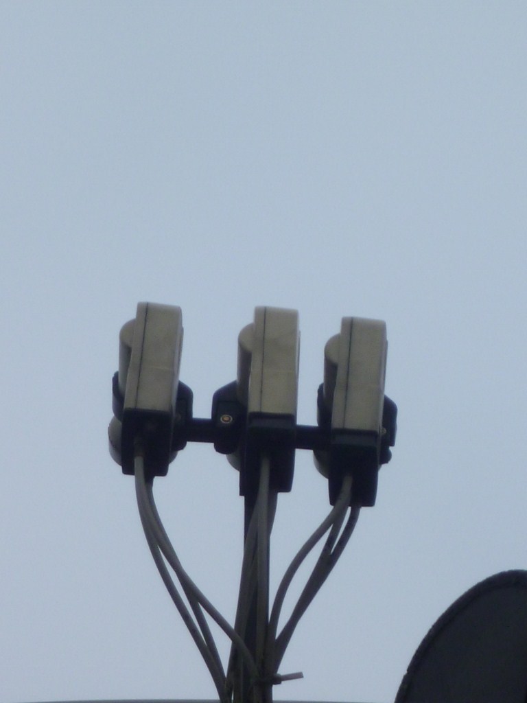

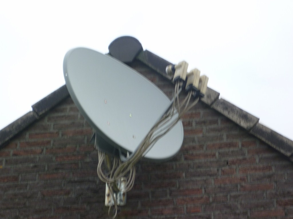

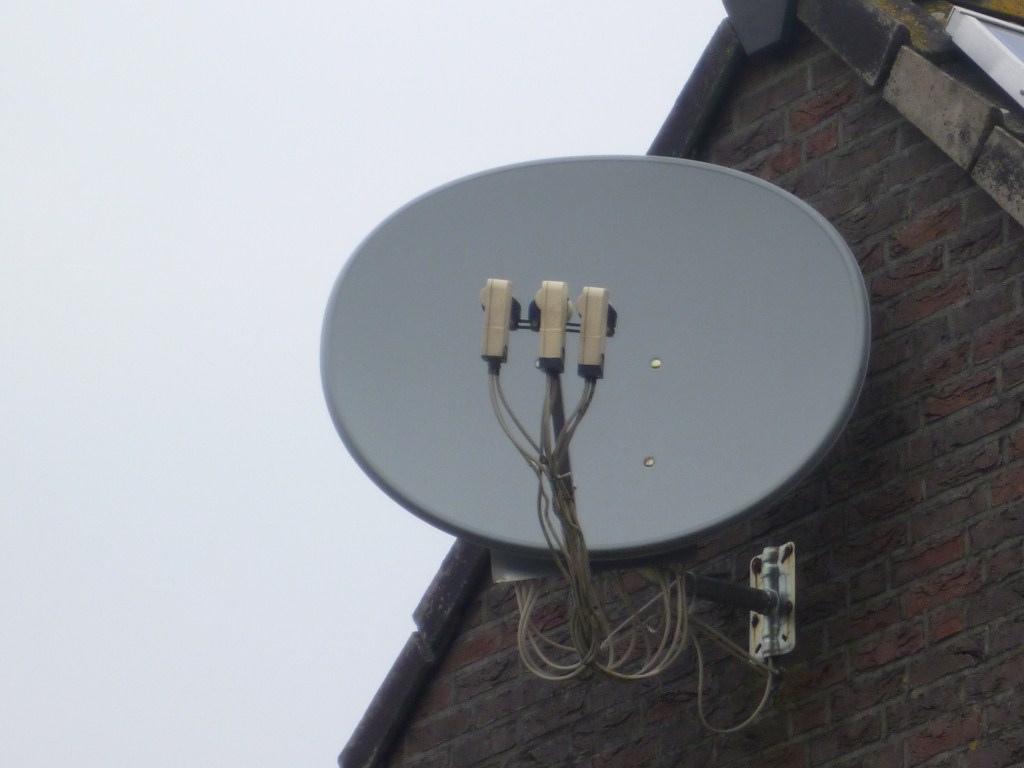

Ik ben mijn sat installatie aan het updaten/vernieuwen.
Ik heb nu een 3/1 ovale schotel met 3 quad lnb's uitgericht op hotbird,astra1 en astra2.met hier achter 3 stuks 4/1 diseqc switch
Nu wil ik HD kanalen gaan ontvangen en wil de quad lnb van hotbird voor Astra3 hiervoor gebruiken, Gaat dit?
Zie bijgevoegde foto's
mvg
