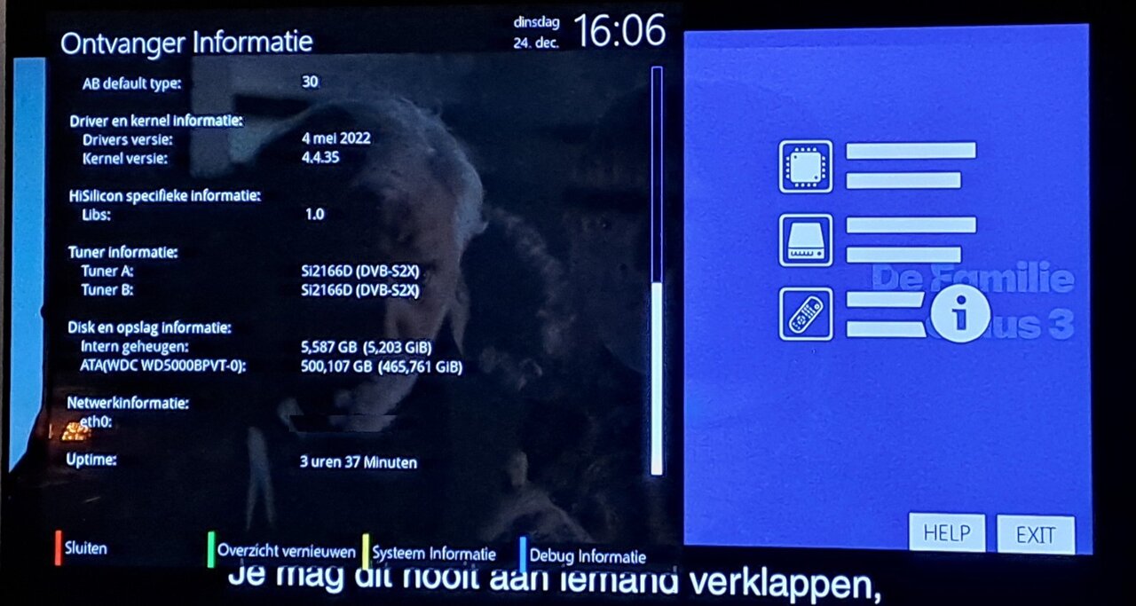

  2. Work-around is opnemen van PLAY7 (tuner A). Bij kiezen van RTL4 schakelt de ontvanger naar tuner B en is er beeld. Zappen naar alle CD zenders is mogelijk. Stopt de opname van PLAY7 dan blijft het beeld van RTL4 stilstaan. Nadeel van de work-around is dat er onnodig een opname op de harde schijf wordt opgeslagen. Is het mogelijk om CAM803 en de TVV zenders toe te wijzen aan tuner A? Hoe kun je de smartcard (OSCAM) en de CD zenders toewijzen aan tuner B?

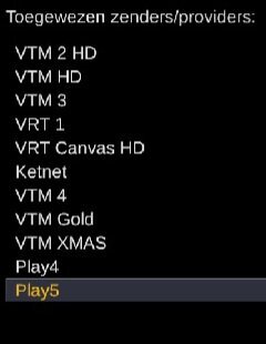

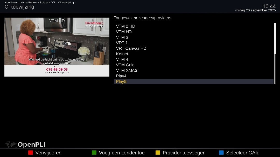

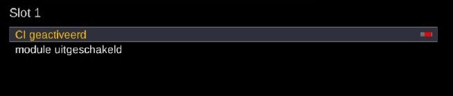

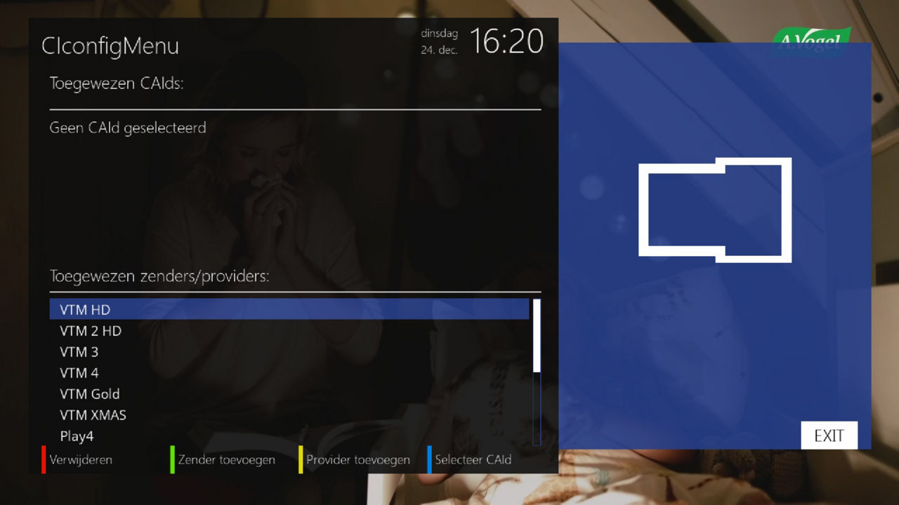

  3. De CAM803 uitgezet via het CI menu. Toch reageert de CAM803 op RTL4. Aangegeven is welke zenders met de CAM803 gebruikt mogen worden.

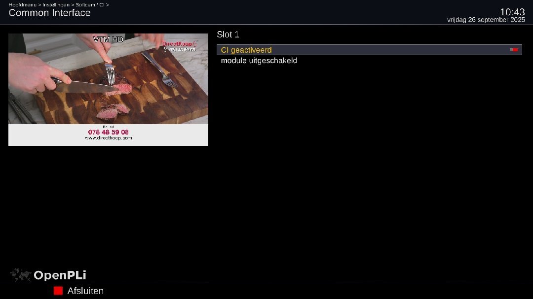

  4. Softwarematig is de CAM803 module uitgeschakeld. Toch werken alle zenders van TVV. Het lijkt er op dat de CAM803 module altijd aan staat. Het softwarematig uitschakelen van de CAM803 module of het bewerken van de zenders van de CAM803 module is niet invloed op de werking zo lijkt het.

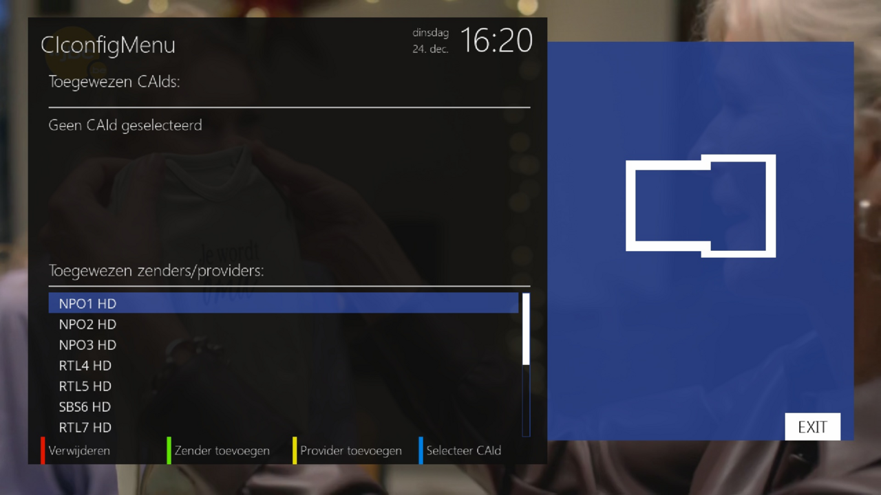

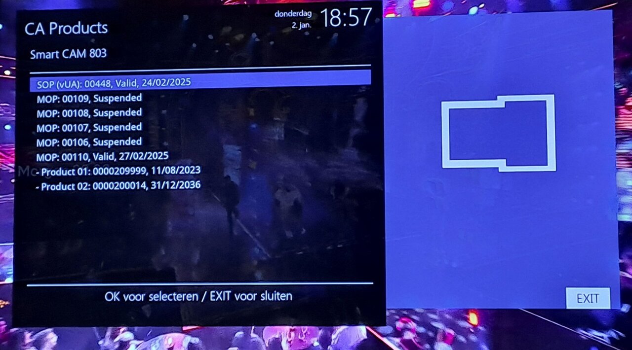

  5. Hoi Ceesv, Gedaan, alleen de CAM803 probeert toch RTL4 te decoderen. Hallo Tonskidutch, CAM803 probeert RTL4 te ontsleutelen.

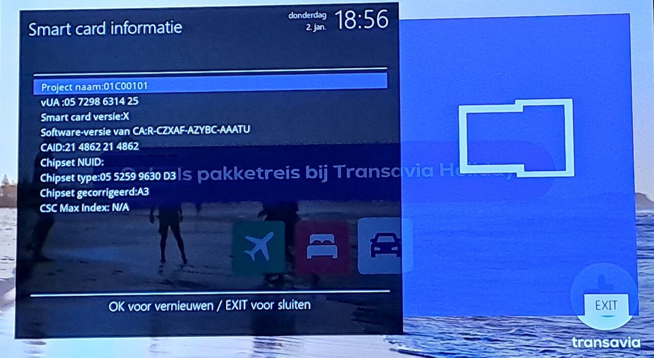

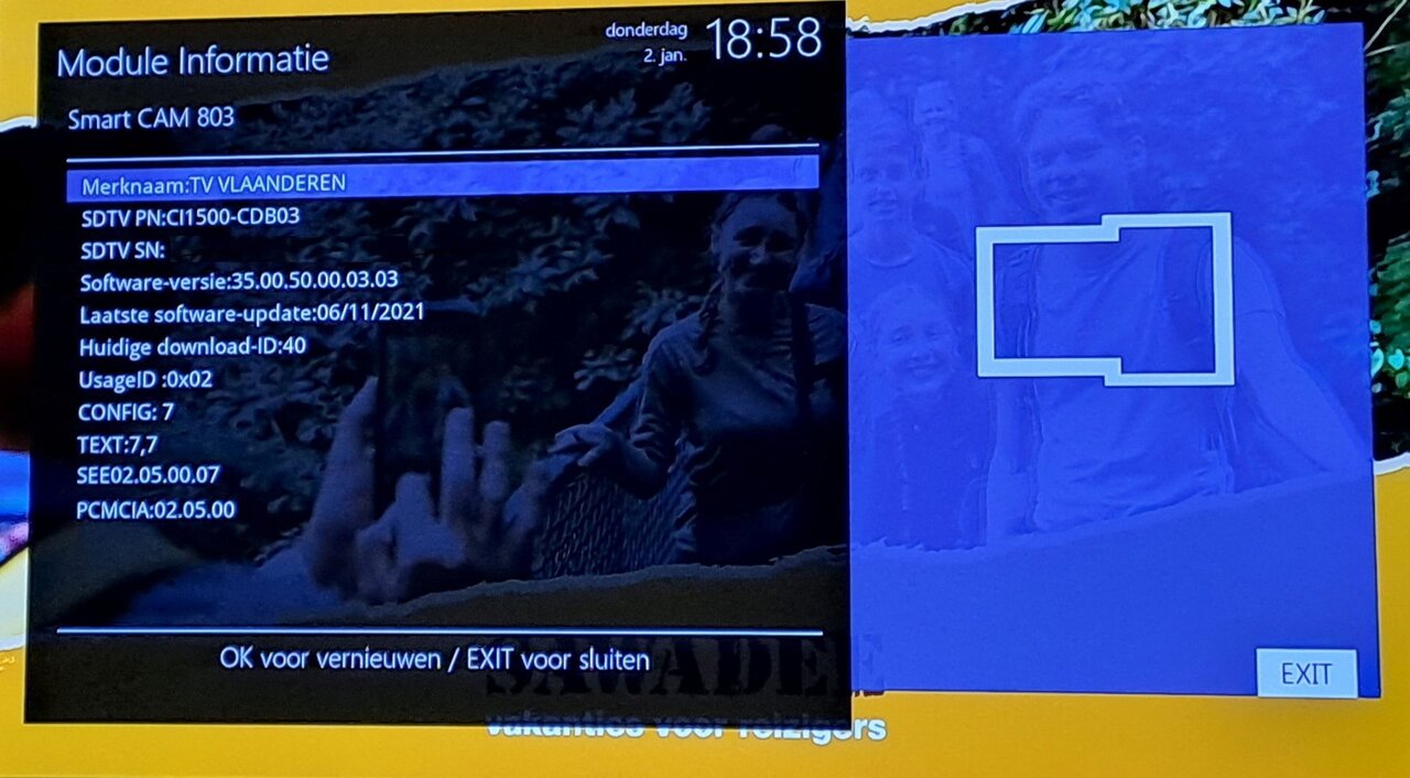

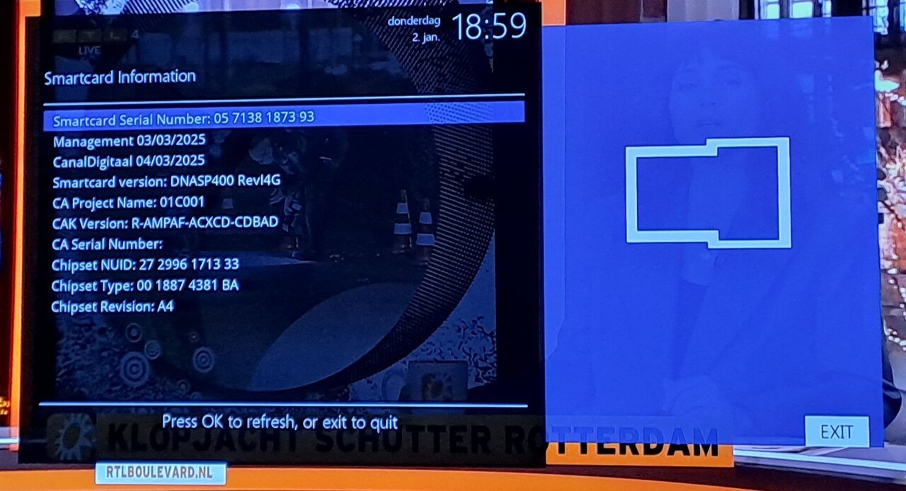

  6. TVV werken goed met de CAM803. Canal Digitaal zenders werken goed met Oscam, maar ALLEEN als de CAM803 fysiek uit het slot is. Systeem draait OpenPLI 9.1. Hoe kunnen CAM803 en Oscam tegelijk naast elkaar werken?

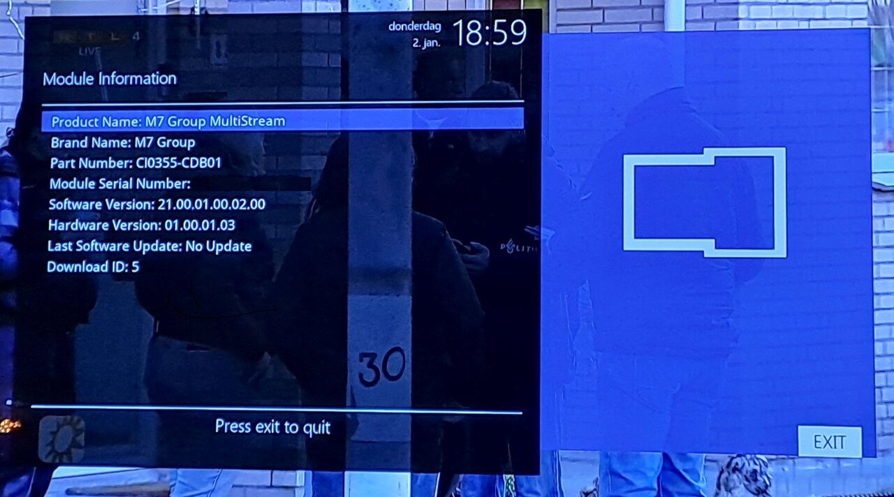

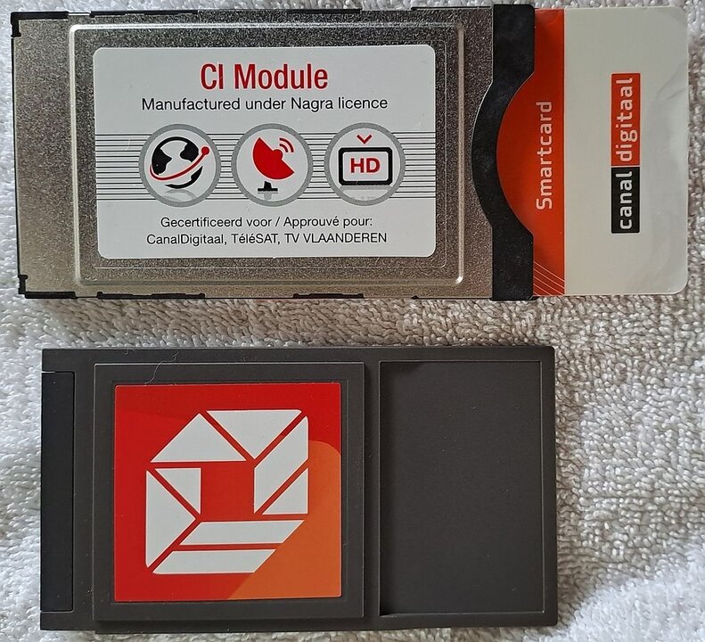

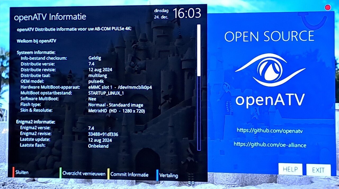

  8. De beste wensen voor 2025 toegewenst. De CD 702 CI+ module werkt samen met de TVV 803 CI+ module op een AB Pulse 4K rev ii met OpenATV 7.4. Aan de CAM 803 zijn de TVV zenders toegewezen. Aan de CAM 702 zijn de CD zenders toegewezen. CI+ helper is uitgeschakeld. Het komt voor dat bij het schakelen van de TVV zenders naar de CD zenders het beeld zwart blijft. Herstarten van Enigma 2 is dan de oplossing. Mooier zou zijn dat het altijd goed werkt en een herstart niet nodig is. Is dit euvel er niet met OpenPli, OpenVix of een andere Engima2 download? Heeft iemand een oplossing?
