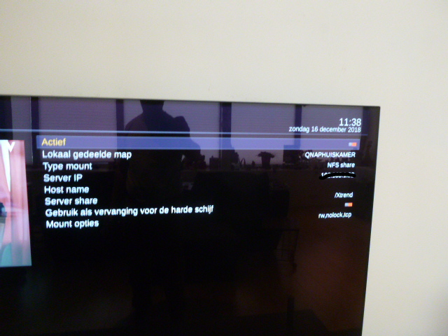

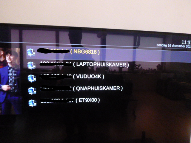

ik krijg de opname locatie op de VU+ niet ingesteld, via de netwerkbrowser ziet hij mijn nas wel en ook de benodigde map. Maar als ik deze instel dan krijg ik hem niet te zien bij de opname locatie's en als ik weer in de browser kijk dan staat hij ook op "niet actief" onderstaand wat foto's ter verduidelijking.
zoals je ziet kan ik de juiste map selecteren
na selectie krijg ik onderstaande keuze
mijn vraag is nu hoe ik deze verder moet invullen ? op mijn Xtrend9500 vraagt hij geen hostnaam, heb zelf een aparte inlog + naam op mijn nas gemaakt voor de vu+

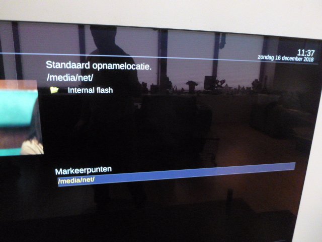

Onderstaand een foto voor de keuze van mijn opname locatie
Normaal gesproken kan ik de map media selecteren, dan de map net, en dan kan ik qnaphuiskamer selecteren. Maar nu krijg ik deze keuze niet.
Graag wat advies waar het fout kan gaan, daarna kunnen we de verkapte tutorial richten op de fallback instellingen voor de et4000.

onderstaand de mount zoals die staat bij de automounts
<cifs><mount><active>True</active><hdd_replacement>True</hdd_replacement><ip>192.168.1.93</ip><sharename>QNAPHUISKAMER</sharename><sharedir>Xtrend</sharedir><options>rw,nolock,tcp</options><username>xtrend</username><password>xxxxxxxx</password></mount></cifs>.Iemand nog enig idee ? en kan iemand aangeven hoe mijn markeerpunt er dan uit moet zien om deze locatie aan te geven ? -
Heb op de Qnap gebruiker xtrend aangemaakt met r/w rechten. met bijpassende inlogcode.
Heb bij de mount de gerbuikersnaam en wachtwoord ook aangegeven.
Maar als ik naar opname lokatie's ga dan heb ik alleen de keuze tussen:
element 1043 (extrene harde schijf via usb verbonden, dat is dus mijn opslag lokatie : media/storagejj waarin ik nu de opname's heen schrijf
internal flash
Root Et9x00
maar hier zou dus ook de qnaphuiskamer te zien moeten zijn zodat ik de map Xtrend kan kiezen, en dat krijg ik maar niet voor elkaar.
heb ik gedaan, maar ik krijg hem niet zichtbaar bij opname lokatie's. zie één na laatste screenshot
Ik wil mijn Nas gebruiken als harde schijf en krijg hetv niet voor elkaar deze in de opname lokatie's te zetten.
Als ik in de Xtrend de netwerkbrowser aanzet dan "ziet"hij de Nas wel, maar hij geeft geen groen netwerkbolletje. vervolgens mount aangemaakt en gekeken of ik de bij de opname lokatie kan selecteren (maar daar staat hij niet). bijgevoegd de screenshots van de instellingen.
zoals je ziet, heb ik bij mounts editor de map aangemaakt waar de opname's naartoe zouden moeten, maar bij opname lokatie's kan ik hem niet selecteren.

VU+ DUO 4K + NAS + Fallbacktuner: graag hulp
in Vu Plus
Tonskidutch, ik heb de NAS opnieuw ingesteld en ik heb als hostname de naam van mijn ontvanger toegevoegd (vuduo4k) en nu kan ik inderdaad in de juiste map komen voor opname's op te slaan.
Mijn dank.
