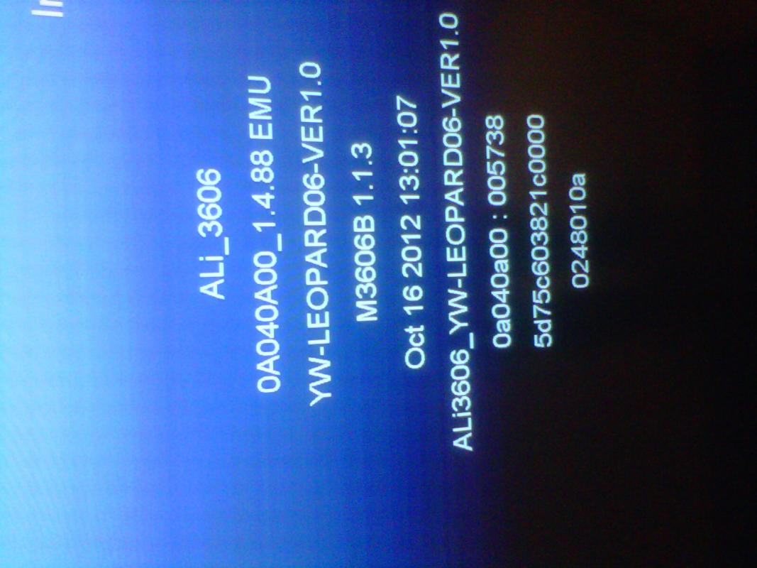

  8. Deze post lijkt op het probleem dat gjstroom had in zijn post "Amiko HD8200 Ziggo 5555".
    Ik heb het probleem  bij het inscannen van de freq 340 en 356. Op 340 zit RTL Telekids/ Foxlife HD en op 356 zit TLC.
    Nu is het zo dat als ik beide zenders er niet goed werkend in heb staan. Ik heb óf beeld op Telekids óf beeld op TLC. Als ik scan op 356 dan heb ik beeld op TLC, maar valt Telekids uit. En als ik scan op Telekids dan valt TLC uit. Ik heb beide freq verwijderd uit de lijst en separaat opnieuw ingescand, maar dat mocht niet baten. Het lijkt erop dat freq 356 freq 340 overruled. In de lijst van zenders staat welke freq gebruikt wordt voor een kanaal. Als ik op 356 scan zie ik dat de freq van RTL Telekids van 340 naar 356 gaat.
    Hoe kan ik dit oplossen? Door die ddf en udf van gjstroom in te laden? Ik wil niet teveel klooien in die box, maar als het moet, dan moet het. Ik kan niet inloggen op de box met root/root. Ik heb de box in de winkel gekocht en die verkoper had een image voor mij erop gezet, de gegevens zijn in de bijlage. Ik probeer in te loggen met flashfxp. Op mijn dreambox kom ik wel via flashfxp erop. Weet iemand trouwens welke image erop staat, is dat Spark?
    Heeft iemand een suggestie wat ik het beste kan doen?
