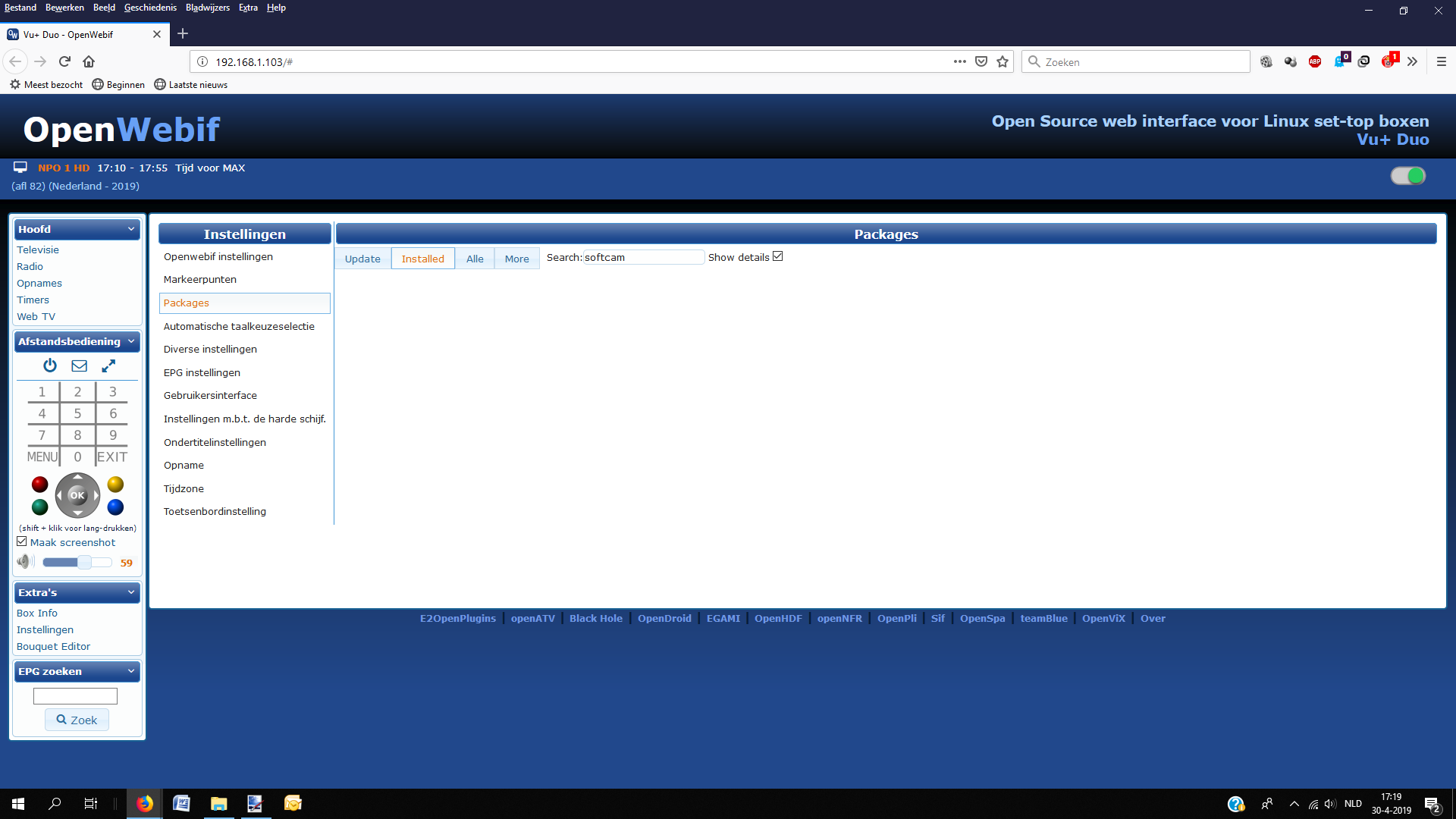

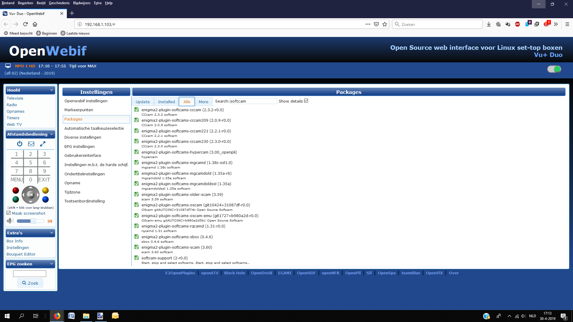

Hierbij een schermopname van OpenWebIf. Ik krijg dit overzicht (schermopname (5)) onder de kop "alle" met search "softcam".
Onder de kop "installed" met search "softcam" krijg ik niets te zien (schermopname (6)).
Betekent dit dat er geen softcam is geïnstalleerd?
En, zo ja, hoe installeer ik die dan?
