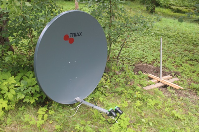

Hallo allemaal
Ik zit in Finland en heb ruim een jaar geleden mijn Triax 78 met een enkele LNB (Astra 1) vervangen door een Triax 110 met 2 LNB’s voor Hotbird en Astra 1
E.e.a. ging behoorlijk, maar sinds een maand of 3 komen ARTE TV HD en BVN via Hotbird niet of zeer slecht binnen terwijl bv France 24 en TV5 Monde uitstekend binnenkomen.
(toevallig iemand een verklaring? Voor zover ik uit kan vinden, zouden deze zenders vergelijkbare footprint hebben)
Deze week weer eens de boeken (computer) in gedoken om de boel (weer) goed af te stellen.
Ivm groeiende bomen die (waarschijnlijk) het signaal belemmeren, besloten de Schotel 2 m te verplaatsen.
Daarom ook alle afstellingen (Skew, afstand tusssen LNB’s etc. weer eens bekeken en uitgerekend)

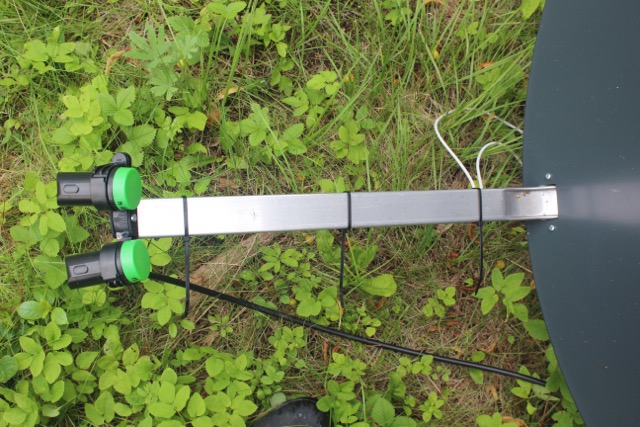

Omdat ik een triax 110 heb is de afstand van de LNB naar de schotel 775mm en dus vrij groot.
De houder voor de LNB’s zou daarom licht gebogen moeten staan zodat de LNB’s bijna parallel moeten staan.
Als ik echter naar de houder kijk blijkt deze veel meer gebogen en dus meer voor een 30cm schoteltje geschikt te zijn , want de LNB’s staan onder een hoek van ongeveer 20-30 Graden tot elkaar.
De afstand tussen de LNB’s moet (voor mij) 9,6 cm bedragen
Als ik de afstand tussen de LNB’s op de kop op 9,6 cm zet, dan is bv de afstand tussen de LNB’s 2cm diep (in de LNB), al gauw 11cm!
Mijn vraag is 3 -ledig:
1 Wat is de mate waarin de verkeerde hoek, van de LNB’s t.o.v. de schotel (ongeveer 10-15 Graden) invloed heeft op de kwaliteit en sterkte van het signaal?
2 Met deze houder, moet ik de kop van de LNB’s op 9,6 cm zetten, of misschien dichter op elkaar, omdat het hart van de LNB’s dan al gauw op 11 cm zitten?
3 Zijn er speciale (of betere) houders voor 2 LNB’s voor een Triax 110?
Gr Erik

Om dit topic af te sluiten:
Ik heb mijn RG 59 vervangen door 70m RG 11 en alles werkt (uiteindelijk) zoals gepland.
Al mijn Nederlandse zenders terug via Astra 1 en Arte Français nu via Hotbird te ontvangen
Ben wel intussen ruim 3 weken verder :-)
Eureka!
Eerst even mbt tot de poorten uit de switch die omgekeerd binnen kwamen.. Ahum... De switch zat gedraaid in zijn houder....
Mbt tot het niet ontvangen van de Nederlandse zenders op 12515:
Na nog eens gecontroleerd te hebben dat ik de juiste satelliet had (astra 1), Antwoord: ja, Nog eens specifiek gekeken naar wat ik wel en niet kon ontvangen.
Het bleek dat de frequenties boven 12.400 op zowel Astra als Hotbird niet binnen kwamen
Daarna de switch verwijderd: Daar kwamen de frequenties tot 12.500 er ook bij !
Daarna het 1,5 meter verbindingskabeltje en de f-connnector verwijderd en zowaar... 12.515 en alle nederlanders weer terug!!!
Probleem was dus niet de Schotel afstelling,
maar de 70 meter witte "huis, tuin en keuken coax" die de hoogste frequenties er als eerste uitgooide.
Tijd voor een echte coax!
Iedereen van harte bedankt voor alle tips

Ivm met al die "heisa" had ik een triax flexiblock voor mijn triax 110 gekocht (die ik nu (weer) wil gaan gebruiken om Hotbird (arte Francais) en astra 19.2 (nederlanders) te gaan ontvangen
Ik heb vorige week geprobeerd Astra 1 en 3 samen met dit block te ontvangen.
Wat me toen echter opviel is dat de LNB's daarbij onder een hoek staan (niet parralel) die me meer geschikt lijkt voor een 40cm schotel dan voor een 110 cm schotel
Zo was de "rail"afstand 63mm maar de hart hart afstand van de kop van de LNB's slechts 60mm
Vraag: Verlies ik veel signaal (hoeveel?) als de LNB niet onder een hoek van 90 graden, maar bv 85 graden op de schotel staat?
