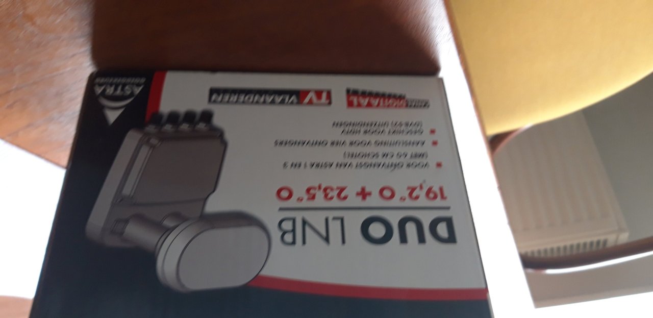

  13. Heb er even een foto van gemaakt. Maar is al enkele jaren oud. En ik dacht: misschien zijn er nu betere. Vandaar de vraag. En zoveel kosten die koppen ook niet.
  14. Ik ga binnenkort de kop vervangen. Heb nog een ongebruikte liggen,maar is al een aantal jaren oud Omdat de schotel op een lastige plek. Daarom de volgende vraag. Is het slim een nieuwe te kopen? Misschien betere kwaliteit? En zo ja welke wordt dan aanbevolen?
