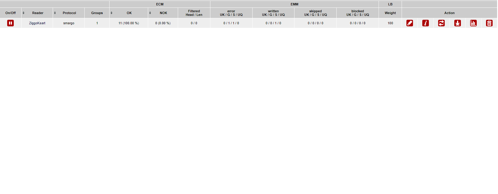

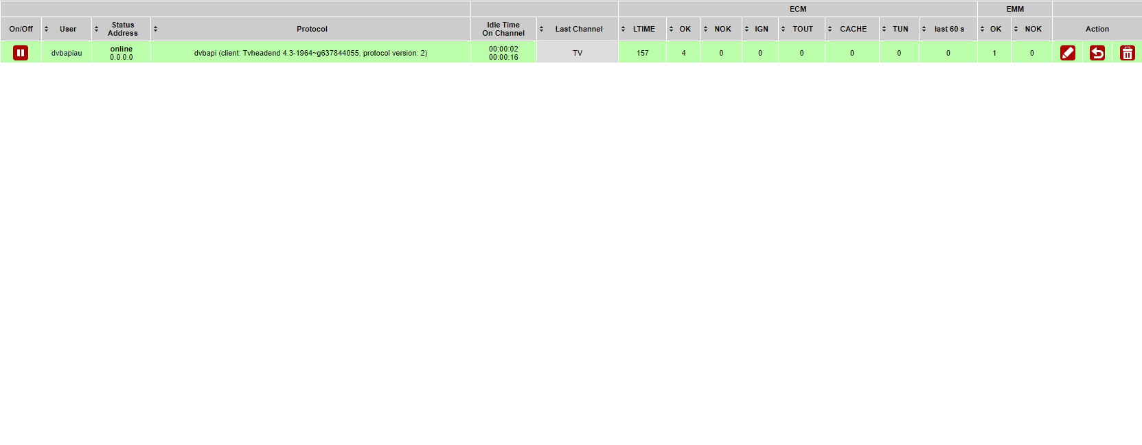

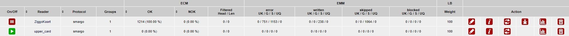

  2. Ben ik weer...... Ik wilde graag een ander programma werkend krijgen, maar dat lukte niet onder stretch. Dan toch maar over op bookworm, moest er toch een keer van komen. Upgraden vanaf stretch (op de raspberry pi) werd niet aangeraden en ze hadden gelijk......wat een drama. Maar met een nieuwe sd-kaart en een schone installatie zijn we zover. Dat andere programma draait prima. Maar oscam was een te oude versie, nu werkt die weer niet. Heel veel zitten prutsen om een nieuwe versie te compileren. Maar vervolgens lijken de instellingen weer niet goed want ik had het even aan de gang, maar dan werkt het toch weer niet.... Maar om zeker te weten dat ik goed gecompileerd heb, de vraag of iemand me de juiste handleiding kan geven hoe ik oscam moet compileren want ik vind op internet allerlei versies. Anders zitten we dadelijk te zoeken naar de juiste instellingen en ligt het aan de installatie. Ik gebruik een smargo cardreader moet ik erbij zeggen. EDIT: en dvbapi Alvast bedankt.
