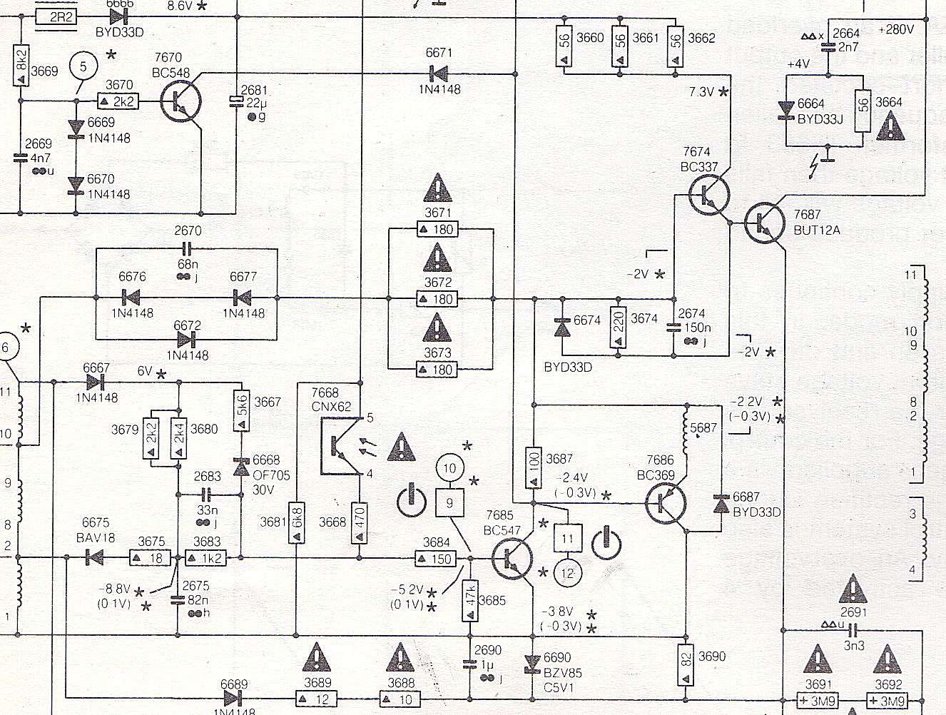

ja , natuurlijk wacht ik lang genoeg , demagnetiseren is zowat een kortsluiting dat weet ik ook wel , zit zelf in de electronica dan wel niet in TV's maar het is voor mij nou ook weer niet de eeerste SOPS voeding en ook niet de laatste , normaal kom ik er altijd vlot uit , meet vaak alle halfgeleiders en condensatoren door dmv de componenten tester in m'n scope en dat gaat altijd goed, ik kan nu geen oorzaak vinden , denk nu zelf dat het secundair in de terug koppeling zit.
alle sporen van de trafo had ik al gecontroleerd , was me bekend zeker de dunne spoortjes geven vaak problemen maar hier geen breuken. ik rustig verder meten.

hallo,heb je ook een variac? want als je R3684 loshaalt en je sluit 70 volt netspanning aan dan is de schakeling zelfoscillerend via de wikkeling punt 10 naar de basisis van t 7674 en je hebt de optocoupler uitgeschakeld. kontroleer ook de ond.aan de coll van 7684 want anders oscilleerd hij niet.(zie bijlage)

hehe hij speelt weer <img src="/ubbthreads/images/graemlins/grin.gif" alt="" /><img src="/ubbthreads/images/graemlins/grin.gif" alt="" /><img src="/ubbthreads/images/graemlins/grin.gif" alt="" />, ten einde raad SOPS trafo vervangen en ja hoor , hij werkt .......
draadje kan dicht , allen bedankt voor de tips
