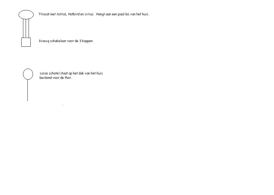

Zoals in de bijlage staat heb ik dus een visiosat in de tuin staan. Tevens heb ik nog een losse schotel voor bijvoorbeeld de Thor.
Nu wilde ik in 1e instantie alles op het dak zetten maar ik krijg de astra niet te pakken. Dus dat idee laat ik varen.
Vanuit het punt waar de triosat staat zit ook de disecq schakelaar. Met 1 draad naar binnen. Vanaf het dak komt er dus ook een draad naar beneden.
Beide draden komen binnen in mijn kamer hoe kan ik dit aansluiten zonder gedonder te krijgen.
Ik dacht met mijn simpele verstand van ik hang er nog een disecq 2-weg schakelaar tussen en ga dan met 1 draad naar de ontvanger maar volgens mij is dat te simpel gedacht.
De draad vanaf het dak naar de schakelaar bij de triosat laten gaan is in mijn ogen ook geen optie.
Wie of wie weet raadt???

Kijk eens even hoe de mannen een Wavefrontier met 8 (of meer) LNB's uitrusten...: met Disecq switches in cascade. Dus zoals je zelf al min of meer aangaf. De schotel configuratie word dan wel wat 'complex' op de dreambox, maar zou zo kunnen:
A Thor, Ba Astra, Bb Hotbird, Bc Astra2
groet, skippy2

de disecq is er 1 met vier ingangen. De draad doortrekken is nogal gecompliceerd met bestarting enz. Ik moet trouwens niet het lef hebben omdat die draad rechtstreeks door te trekken door de lucht want dan is het ruzie.
Nog ff een toevoeging. De Thor pakken op het punt waar de triosat hang is geen optie omdat daar een dikke eik voor staat.

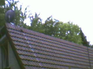

in de bijlage staat ook nog een foto van mijn schotel op het dak deze is voor thor. De camera stond op de plaats waar de triosat hangt. Krijg je gelijk een kleine indruk hoe klote het soms is hier.
Maar ik ben op dit moment tevreden.
Ik wil jullie allemaal heel hartelijk dank voor de hulp en adviezen.
