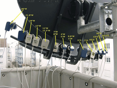

Denk jij dat Thor op dezelfde schotel ( frontier 1 meter) erbij kan of dat je dan een aparte schotel moet nemen ?
Ik denk dat mijn vriend toch weer het dak op moet.
Makkie, zie bijlage <img src="/ubbthreads/images/graemlins/tongue.gif" alt="" /> <img src="/ubbthreads/images/graemlins/loldev.gif" alt="" />
Groeten Johan. <img src="/ubbthreads/images/graemlins/smile.gif" alt="" />
