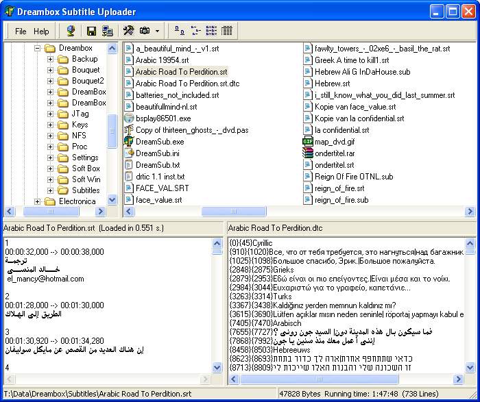

Weer een nieuwe DreamSub. Het is nu mogelijk verschillende codepages in te stellen voor o.a. Turks, Russisch, Grieks, Arabisch en Hebreeuws. Helaas worden deze talen alleen op Windows XP goed weergegeven. Het converteren en uploaden werkt wel op Windows 98 e.a.
Het is voor mij moeilijk te beoordelen of de karakters goed op het scherm komen daar ik al die prachtige talen helaas niet machtig ben. De Turkse g-met-dakje lijkt nu wel goed weergegeven te worden. Voor rechts-naar-links talen zoals Arabisch dient de optie Right to Left text aangezet te worden daar anders de zinnen op de dreambox in omgekeerde volgorde op het scherm komen. De tijden worden in DreamSub dan rechts van de ondertitels weergegeven, als dit niet handig is kan ik dat zo weer wijzigen.
De veranderingen op een rijtje:
- Ondersteuning voor meerdere codepagina's;
- Weergave in unicode zodat o.a. Arabische, Griekse en Cyrillische karakters weergegeven kunnen worden (alleen XP);
- Ondersteuning Rechts-naar-Links talen zoals Arabisch;
- Popup menu in ondertitel venster om codepage, fontgrootte etc. in te stellen;
- Batch conversie.
