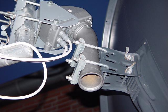

Wat mij opviel is dat de Visiosat 2 indelingen heeft voor de hoek van de schotel, een voor 75 cm en een voor 90 cm.
Daar zou je je in kunnen vergissen, bij mij zat de ring met de inkeping eerst verkeerd om gemonteerd.
Bij mij staat de motor op een latitude van 52 graden en de schotel op 33,5 graden ingesteld en ik ontvang nu alles tussen 23.5 Oost en 45 West.
Naar oost niet meer door de muur.
Let verder goed op de haakse f-connectors, bij mij maakte ze eerst slecht contact. (lampje op motor !!!)

Ik zal zaterdag a.s. weer es een nieuwe poging wagen. Ik heb de bovenste schaalverdeling genomen (dus uitkeping naar boven toe gericht) omdat het een
90 cm. schotel is. Ik heb ook de schaalverdeling 52 (roto) en 33 graden (schotel) geprobeerd maar daarbij bleef ik dus het probleem van het nastellen behouden. Ik heb al es zitten denken dat de buis op de rotor niet goed is.
Maakt het overigens nog verschil of je de bevestiging van de schotel in het midden van de rotorbuis hangt of meer naar boven of beneden? Ik heb hem nu zo ver mogelijk naar beneden.
Gr. Rakker71
Maakt het overigens nog verschil of je de bevestiging van de schotel in het midden van de rotorbuis hangt of meer naar boven of beneden? Ik heb hem nu zo ver mogelijk naar beneden. Gr. Rakker71
Ik adviseer je als je speling op de buis hebt deze eerst te verminderen.
Dit doe je door de imbusbout los te draaien en opvul plaatjes tussen buis en asje rotor te plaatsen.
De schotel is daarna minder wind gevoelig en hangt minder door op de uiterste posities.
de schotel zou ik onder op de rotorbuis laten zitten gaan ook minder snel de coax conectors stuk.
