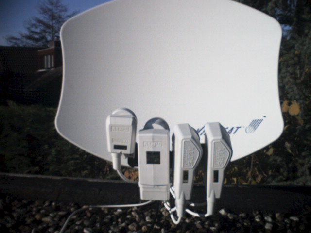

Visiosat met 4 lnb's
Deze is van mij. <img src="/ubbthreads/images/graemlins/biggthumpup.gif" alt="" />
Groeten Johan. <img src="/ubbthreads/images/graemlins/smile.gif" alt="" />
