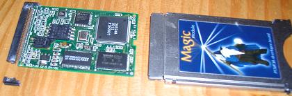

kun je hem er nog uitschudden zodat je de chips kunt zien
zo ja kijk of de pin nog is doorverbonden
dat is een kloddertje tin op twee kontakten als dat zo is haal dat weg en probeer hem weer te proggen meestal lukt het nu wel

1 MM die open is geweest en waar een klodder tin op de pootjes zit die stopt met erasen bij blok 27, daarna prog ik gewoon MR 1080 erop en dan werkt hij gewoon.

met een punt tang even een zijkant er uit halen "breken"
kijk naar het plaatje

je kunt nu kijken of er een klodder tin op zit hier niet dus
en bij deze ben ik nog aan het kijken welk van de xilinks kontakten ik moet hebben om hem weer aan de gang te krijgen
als je niet weet wat je doet kun je hem ook zo stuk maken dan moet je er een nieuwe xilinks in solderen kun je dat Rene
