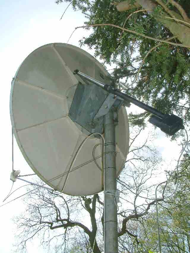

Inderdaad, Rob heeft het keurig uitgelegd. Nee, we hebben nu zo'n Echostar 110 of 120 cm en die draait wel okay met de actuator die we nu hebben. We komen alleen niet verder dan 42 graden Oost. De constructie is zo gemaakt dat ie niet verder kan. Las in een eerdere posting van jou dat je veel verder kan draaien met je Jonsa schotel. Om verder te kunnen draaien hebben we wellicht eens een andere 'kop' nodig maar zou niet weten waar ik die vandaan tover. De onze (zie bijlage) is een vrij degelijk uitgevoerde en wat ik zoal tegen kom is allemaal veel ieler uitgevoerd, het ziet er vaak heel zwak uit. De onze staat ook aan de rand van het perceel en krijgt er met harde wind soms flink van langs vandaar dat ik er 3 tuidraden aan heb bevestigd.
MvG Arjen

hallo mede satters. op de foto in je bijlage zie je i.d.,n zoals jij het noemd ,n kop =(Polarmound) van ,n prima qalitijd .en jou vergelijking wat betrefd,die veel (ielere).lichtere . komd o. a. door dat die van jou geschikt is voor ,n grotere en zwaardere schotel. b.v. de schotel van jou,op de bijlage,heefd (geen) eigen openingshoek afstelling .dit doe je met de polarmound ,dit integenstelling tot de schotels .die jij op ,n veel lichtere, (polarmound)gezien hebt ,..wat betrefd, ik kom niet verder dan 42gr E.dit is vrij eenvoudig op te lossen ,door ,t pijpje waaraan de voorkant
van de actuator is bevesticht , b.v.10 cm te verlengen door middel van ,n zelfde soort pijpje van ,n diameter die er net overheen past ,en vastzet met ,n paar boutjes en moertjes ,of met ,n paar pop nagels .daarnaast zul je opnieuw enkele afstellingen moeten doen. e.a.. i.v.m. ,t gegeven, dat de sat posities niet meer kloppen. maar dat is denk ik wel dijdelijk. veel succes. wiel
