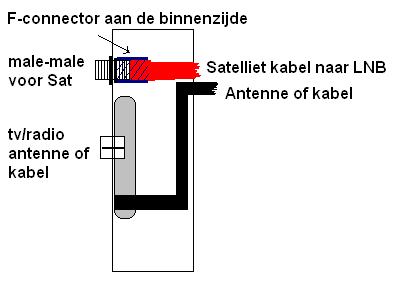

Via een man-man convertertje heb ik het aangesloten in de doos,
aan beide kanten heb ik een f-connector aangesloten, vandaar dat ik opbouw heb gebruikt, daar zit meer ruimte in!
Een beetje extra ruimte in de muur maken, en klaar, ik heb even een tekening gemaakt voor de verduidelijking:
