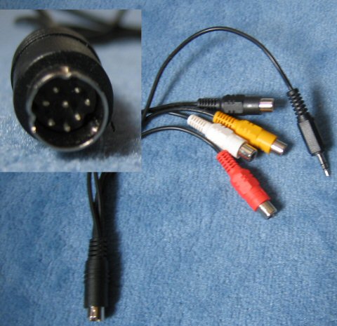

Volgens kun je dat kabeltje niet gebruiken, ik heb een foto gemaakt van die ik bij mijn nexus heb gekregen. Ik denk niet dat je wat met die s-video kabel kunt <img src="/ubbthreads/images/graemlins/frown.gif" alt="" />

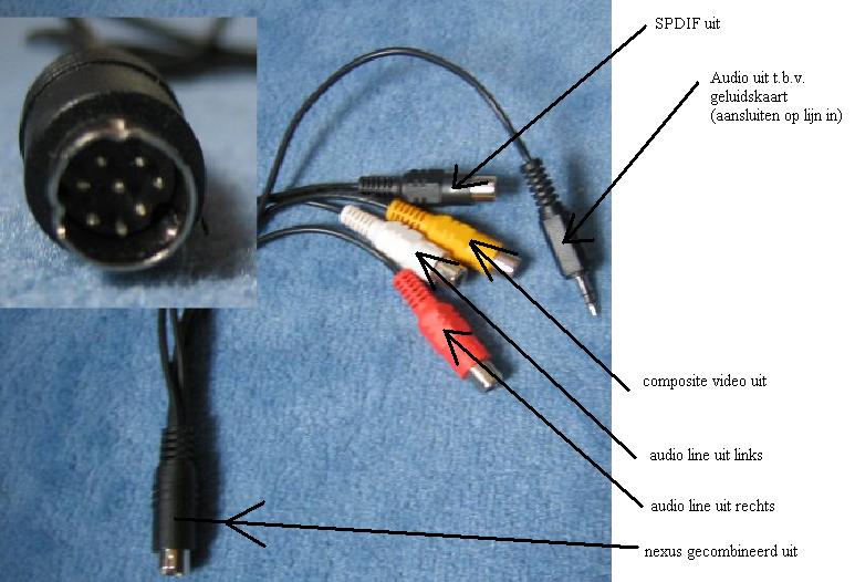

En ik heb de foto een beetje bewerkt, nu zie je ook, wat is wat...

prachtig machtig 82 <img src="/ubbthreads/images/graemlins/smile.gif" alt="" /> Als het nodig is wil ik de draden ook nog wel een keer door meten om erachter te komen wat de functie is van elk pinnetje. Mischien dat je er zelf 1 kan maken?
Zo'n Ps2-achtig stekkertje zul je niet gauw in de winkel vinden.
Volgens mij is mijn kabeltje precies hetzelfde, alleen zitten
er wat andere pluggen aan.
Mvg, wammes.

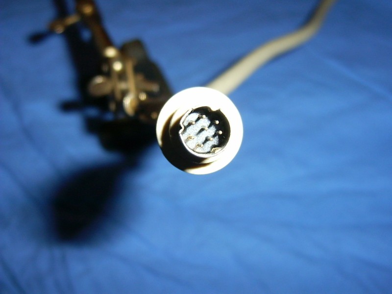

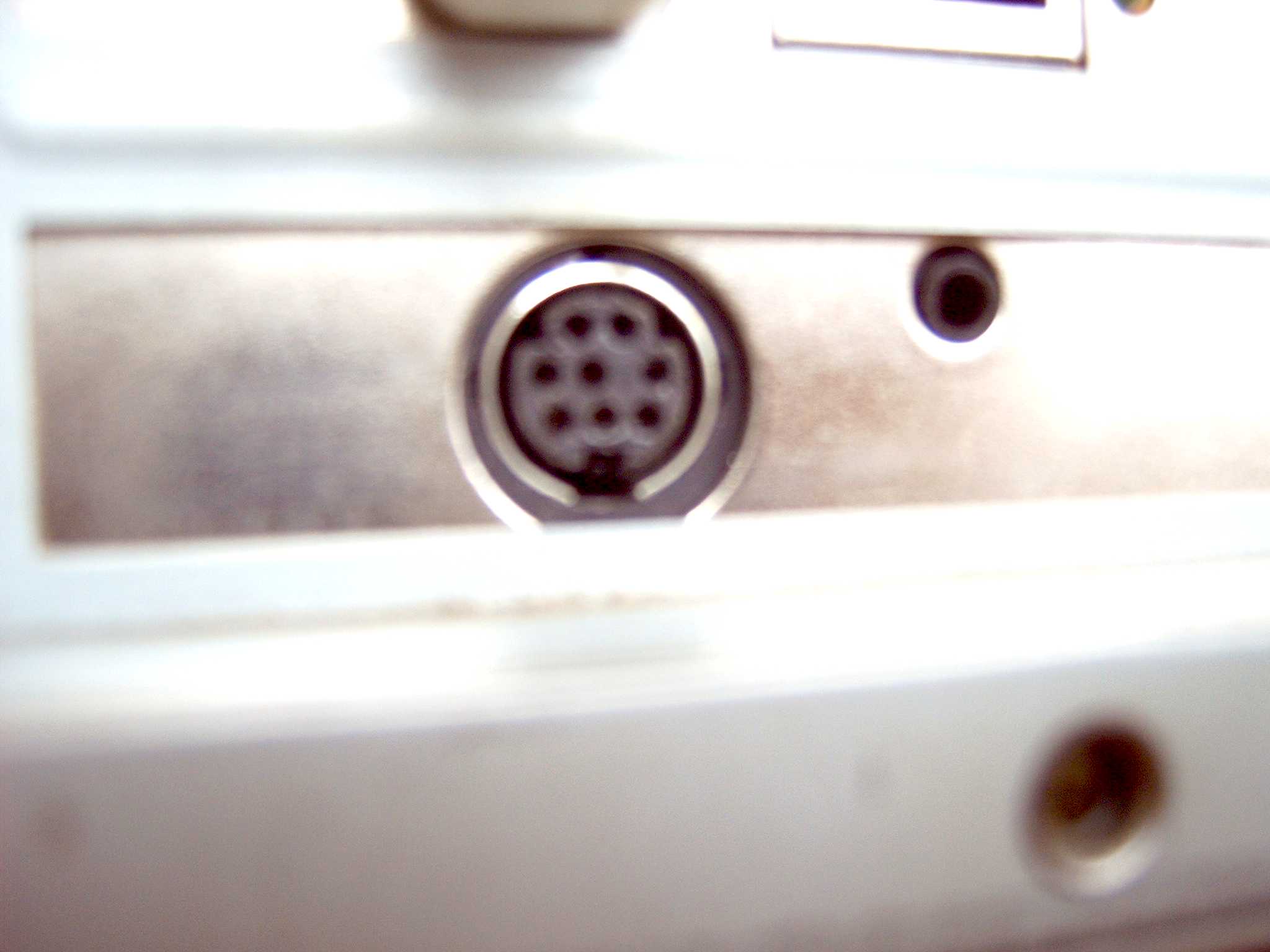

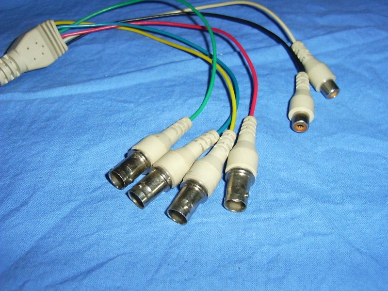

Voor mensen die willen gaan solderen, ik heb nog en aantal van die connectoren liggen.
Stuur maar even een PM als je belangstelling hebt.
Ze zijn gratis, maar de voorraad is beperkt en onder voorbehoud, maar als ik de foto bekijk zijn ze hetzelfde.
Ze komen uit de CCTV hoek.
