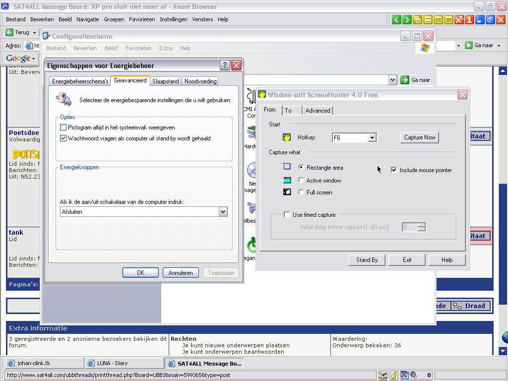

Allen,
Ik voeg even een bijlage toe daar staat geen APM

Je kan ook even bij apparaatbeheer kijken,
Als hij hier aangeeft dan je pc een "standaard pc" is, dan werken alle leuke functies als hybernate / uitschakelen niet.
Wat je dan moet doen is naar eigenschappen van de pc, en dan kiezen voor driver update. Bij de standaard windows drivers staat dan standaard pc en iets van acpi computer.
Als je deze driver hebt geladen heb je kans dat het wel gaat werken.

Ga naar instellingen->configuratiescherm->systeem->hardware->apparaatbeheer, en klik op het plusje bij 'computer'
Als daar nu standaard pc staat klik je hierop met de rechter muisknop en kies je eigenschappen->stuurprogramma->bijwerken->volgende->een lijst met bekende stuurprogrammas weergeven->alle hardware weergeven->standaard computers->advanced confguration and power pc
