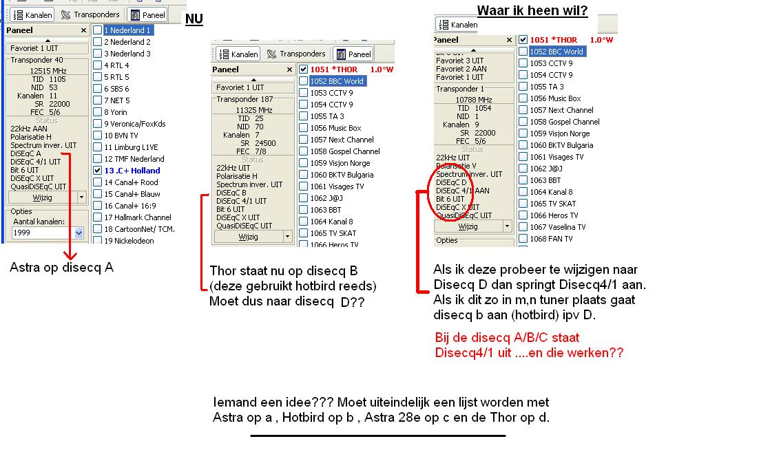

Goedeavond ,
Kan iemand mij vertellen hoe ik per satelliet de disecq kan instellen met MES? Heb nu een kanalen lijst met Astra(a) hotbird (B) en astra28E ©en wil uiteindelijk de Thor 1w hebben op disecq D ? <img src="/ubbthreads/images/graemlins/kweetniet.gif" alt="" />
Misschien dat de krea bijlage het wat duidelijker maakt <img src="/ubbthreads/images/graemlins/loldev.gif" alt="" />
Groetjes Pilsener
-Configuratie 4 lnb,s op 1 schotel met een disecq switch.-
