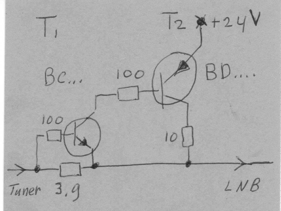

het kan ook met een 24 volt voeding 1 Amp,ik heb hiervoor een schakeling bedacht: Wanneer de lnb/disec stroom hoger wordt dan 150mA wordt de basisspanning van T1 hoger dan 0,6 volt en gaat daardoor stroom leveren in de basis van T2 waardoor deze dan op zijn beurt de grote stroom van soms 600 mA gaat leveren naar de disec/lnb. de disec loopt nu probleemloos op volle kracht ook op de hor/18volt stand.zie bijlage <img src="/ubbthreads/images/graemlins/xyxthumbs.gif" alt="" />

het stroom-verbruik van een twin lnb is nog veel hoger, bijna 220 mA dus dan heb nog veel meer problemen...er bestaan maar weinig tuners die deze stromen kunnen leveren. opm:de STAB disecmotor verbruikt veel minder stroom
het probleem zit hem in de aanloopstroom en deze is van de veel krachtiger MOTEC motor veel hoger dan die van de Stab. Bij m'n meting hieraan was 550 en 400mA dus een verschil van 150 mA. Op de print zat vlgs mij een stroombegrenzingschakeling maar die is om één of andere reden weggelaten.???
klopt allemaal geertendie. Mijn leverancier zet hetzelfde. Ik heb een hem ingeruild voor een stab. Dit werkt allemaal wel met een ID-digital 24E.
