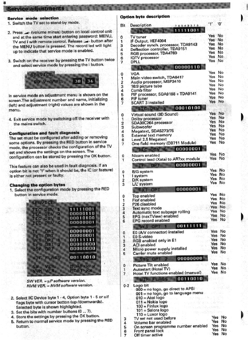

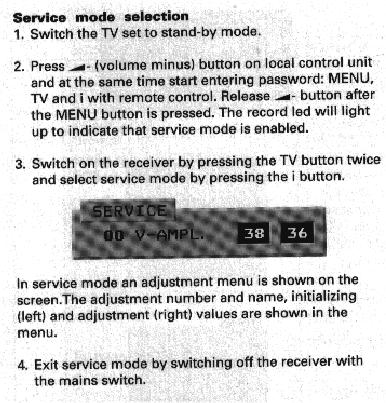

seppetto Geplaatst: 31 mei 2004 Geplaatst: 31 mei 2004 Citaat: Heeft iemand nog enig idee om in het service menu te komen? Ik kan het apparaat nog voor woensdag zonder verdere discussie terug brengen, ik vind de kleurtemperatuur veel te hoog staan. Verder is het een goed toestel. Groet: Jan ------------------------------------------------------------ Dreambox, MB250CE, R80RT lijkt zeerveel op mijn finlux,ik heb een schema en daarin staat hoe in de sevicemenu te komen,wel lastig het lukte mij de eerste keer ook niet goed,maar het gaat met je ab in combinatie frontbediening van tv zie mijn bijlage! Dreambox HD800se-Openpli3-TripleTunermodule-Suntek usb cabletuner / Hotbird/astra19.2/astra23.5/astra28.2 op triax 78cm + Ziggo Cable 5555
Gast Geplaatst: 1 juni 2004 Geplaatst: 1 juni 2004 Bedankt Seppetto ! Dat is de juiste combinatie. Verder ben ik eigenlijk best wel tevreden met het apparaat, zeker gezien de leuke aanschafprijs en de 3 jaar garantie, ik vind alleen de kleuren wat koel. Groet: Jan  ------------------------------------------------------------ Dreambox, MB250CE, R80RT

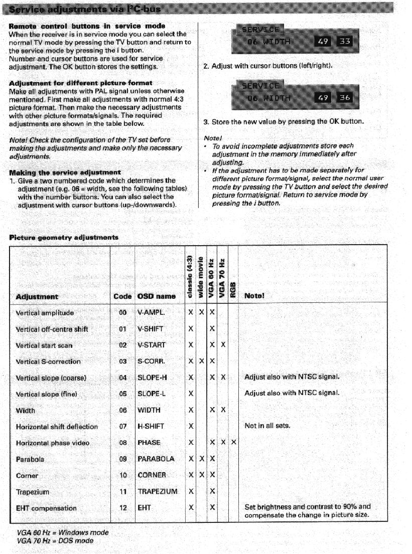

seppetto Geplaatst: 1 juni 2004 Geplaatst: 1 juni 2004 leuk dat het werkt! ik heb er ook nog een lijst bij met de code´s,die komen niet helemaal overeen maar mischien kan je er wat mee! Finlux,salora,nokia,is 1 pot nat!het schema wat ik heb is een nokia chassis en komt in grote lijnen overeen. zie bijlage:1 suc6 ermee! Dreambox HD800se-Openpli3-TripleTunermodule-Suntek usb cabletuner / Hotbird/astra19.2/astra23.5/astra28.2 op triax 78cm + Ziggo Cable 5555
seppetto Geplaatst: 1 juni 2004 Geplaatst: 1 juni 2004 bijlage:2 Dreambox HD800se-Openpli3-TripleTunermodule-Suntek usb cabletuner / Hotbird/astra19.2/astra23.5/astra28.2 op triax 78cm + Ziggo Cable 5555
