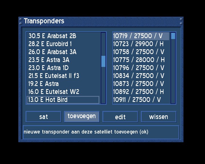

ben al druk aan het zoeken geweest maar mischien heb ik er over heen gelezen maar hoe kan ik zelf een zender toevoegen die bv niet in joske staat ?
ik zat onder de dream knop in instellingen dan services zoeken
maar dan moet ik dan handmatige transponderscan doen ?
of moet ik naar transponder edit ?
gr john

Handmatige transponder scan
dankje wel ga ik even proberen.. waar komen de gevonden zenders dan testaan ?
gr john

Freq. toevoegen kun je in het transponder edit menu (zie bijlage).
Hierna kun je ook een automatische transponder scan doen.
gevonden zender komen in de servicelijst van de sattelieten te staan.
Wil je weten welken zenders er toegevoegd zijn moet je eerst de services van de satteliet naar boeketlijst kopieeren, daarna een automatische transponderscan doen.
In het menu service organising kun bij keuze 2 zenders in boeketten toevoegen.
De nieuw gescande zender zijn wit (zie handleiding Dreammultimedia pagina 25).
