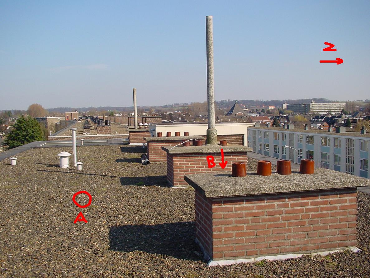

Zie bijlage !
Wat is de beste plaats voor de schotel ?
Ik zelf ben aan het denken om hem tussen de 2 schoorstenen te zetten (B in de pic) en dan vrij vooraan, dan ik vrij zicht heb van oost tot west.
Nadeel is dan wel dat ie vrij vooraan staat en misschien zichtbaar is van de straat.
Iets waar de VvE niet blij mee zal zijn.
Als ik hem bij punt A zet, is dat probleem opgelost.
Maar dan vrees ik wel dat die lange pijp op de schoorsteen het signaal gaat blokken richting oost !?
Wie weet waar ik hem het beste kan plaatsen ??
De Z in de tekening geeft het zuiden aan !
Hulp is welkom <img src="/ubbthreads/images/graemlins/xyxthumbs.gif" alt="" />
Mooie pijp om je schotel aan te bevestigen <img src="/ubbthreads/images/graemlins/cool.gif" alt="" /> Als je je schotel wat verder naar achter zet zal je denk niet heel veel last van die pijp hebben.

Ja lelijk is die pijp he !! <img src="/ubbthreads/images/graemlins/shocked.gif" alt="" />
En die is zichtbaar vanaf de straat.
Zag dat die erop gebout zit.
Dus heb nog een stoute optie: Schotel bij A plaatsen en die schoorsteenpijp eraf schroeven <img src="/ubbthreads/images/graemlins/laugh.gif" alt="" />
Maar of de kachel van mijn onderbuurman dan nog goed werkt <img src="/ubbthreads/images/graemlins/grin.gif" alt="" />
Maar als ik hem bij A plaats denk jij dat ik weinig problemen heb van die pijp ?
Ik denk dat A moet lukken, mocht die pijp toch 'roet' in het eten gooien kan je altijd je schotel iets naar links of rechts verplaatsen.

Geldt dit ook voor draaibaar ?
Wil over niet al te lange tijd een rotor plaatsen !
Die pijp zal hoe dan ook voor problemen zorgen en het zicht op een of andere satelliet ontnemen.
Ga je werken met een tegelvoet? Waarschijnlijk wel.
Dan zou ik hem plaatsen tussen de 2 schoorstenen maar wel zó dat de schotel, wanneer hij pal naar het zuiden kijkt, gelijk is met het begin van de 2 schoorstenen.
Op de foto staat het pijltje B bij dat éérste bruin potje... Ik bedoel dat de schotel moet staan ter hoogte van het 4de potje. En staat hij laag tegen het platform zal hij van op straat niet te zien zijn.
Gerdy
Ik ga inderdaad werken met een tegelvoet.
Pijltje staat inderdaad beetje ongelukkig.
Denk dat ik toch voor optie B ga.
Als ie inderdaad vrij vooraan staat, heb ik geen last van de schoorstenen.
Thanx <img src="/ubbthreads/images/graemlins/biggthumpup.gif" alt="" />
Als het inderdaad draaibaar wordt zou ik 'm toch zoals Gerdy al zei zover mogelijk naar voren plaatsen. Als je toch voor B gaat zal je 'm vroeg of laat toch gaan verplaatsen dus beter maar ineens goed neerzetten <img src="/ubbthreads/images/graemlins/smile.gif" alt="" />
