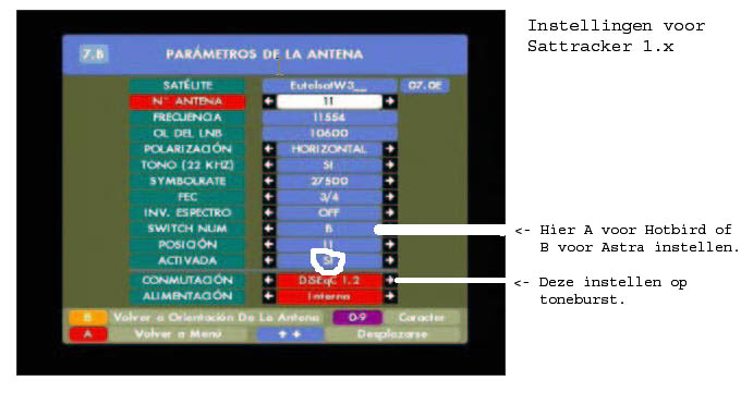

Met Sattracker gaat het als volgt:
-Zoek een kanaal op hotbird en richt je schotel hierop uit.
- Ga in het menu naar optie 7, en kies dan B.
- Instellingen: zie bijlage
