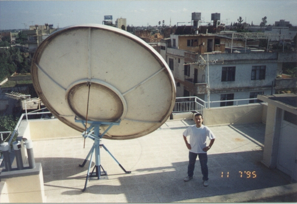

Ik heb nog een mooi verhaal met foto's van iemand
die een schotel van 4 meter op zijn flat heeft geplaatst.
Kijken of ik dit nog ergens kan vinden.

Zie 3e bijlage (overzichtsfoto van 4 meter schotel)

Hallo Sattaz
Die turk heeft je opgekloot.
Zijn schotel is maar 3.20
of die turk moet 2.50 lang zijn, in dat geval heb ik niets gezegd. <img src="/ubbthreads/images/graemlins/anoniem.gif" alt="" />

@sjefke,
Je zou best eens gelijk kunnen hebben dat de schotel
kleiner is dan 4 meter.
Misschien tijd voor een wetenschappelijk onderzoekje?
Desnoods gaan we naar Turkije om die schotel na te meten <img src="/ubbthreads/images/graemlins/loep.gif" alt="" /> <img src="/ubbthreads/images/graemlins/grin.gif" alt="" />

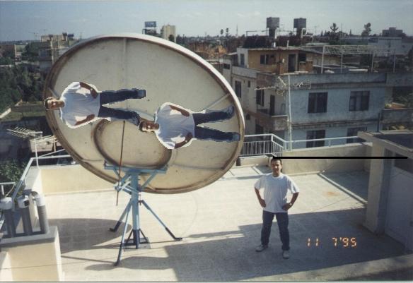

Mwaah zo te zien is de man op de foto ongeveer 1.80 meter,
gezien het gebouwtje rechts (ongeveer 2.20 meter), iets afwijking van
de foto, dus moet de man ongeveer 1.80 meter zijn.
Hijzelf past 2x in de schotel, dus de schotel is dan ruim 3.60 meter,
maar toch zeker wel 3.80 meter. Dan praat je dus al gauw over een 4 meter schotel!

dat is leuk. maar wie zegt dat deze foto is gemaakt met een fotogrammetrishe camara.. wat dus inhoudt dat je een hoop vervorming krijgt in de foto en wat etterlijke centimeters kan verschillen.
