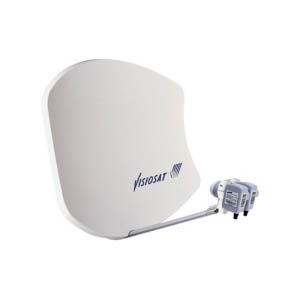

Momenteel heb ik een Visiosat Bi-Satellite met 2 lnb's (astra/hotbird) Graag zou ik ook sirius/thor etc willen ontvangen. Bij mijn bezoek aan een satwinkel werd mij afgeraden om voor deze schotel een motor aan te schaffen. Deze schotel zou meer geschikt zijn voor astra/hotbird. Moet is dus een nwe schotel aanschaffen of ...... Graag zou ik svp jullie advies hierover willen hebben.
Ik zou gewoon proberen er twee lnb's bij te hangen. Lukt ook op een gewone 80 cm schotel, dus waarom niet op de visio van jou? En anders heb ik hier nog wel een schoteltje liggen die je draaibaar kunt maken, wil ik wel ruilen tegen die van jou <img src="/ubbthreads/images/graemlins/smile.gif" alt="" />
Deze is idd niet geschikt als draaibaar omdat je dan de ontvangst van een 60cm schotel hebt. De bisat bestaat eigenlijk uit 2 in elkaar geschoven 60cm schotels.
Je mag hem wel ruilen tegen mijn (zgan) Triax 88cm als je wilt.
Lees in het schotelpark forum eens over deze schotel , er zijn er velen van ons mee bezig en er zijn ook foto's te zien van bisat schotel met 4 en 5 lnb's dus kijk en ga hobbyen en dan zul je zien dat deze schotel wel degelijk geschikt is voor wat jij wil.
Geschikt voor astra en hotbird ? dat standaard beugeltje kan ook gebruikt worden om de sirius en de thor (intelsat 707) te ontvangen .
Succes <img src="/ubbthreads/images/graemlins/xyxthumbs.gif" alt="" />
Mijn advies, ik schreef er over in het topic Welke Disecq switch 1 in 4....hieronder...
Gebruik deze voor Astra 1, 2 en Hotbird!
Gebruik het liefste 0,3 Db LNB's !!
Maar ja, ik wil perfecte ontvangst hebben dus ik ga zeker niet klooien om er nog meer satellieten op te krijgen want 3x 80 % signaalsterkte heb ik nu dus 4 satellieten wordt ongetwijfeld álles wat minder...je hebt dan nog wel beeld maar weinig regen is nodig en foetsie is de hele hap.....
De bi-sat is een relatief kleine schotel...het maximaal haalbare is rond 80 tot soms 90-100 % (ligt aan de transponder) op alle 3 satellieten (13, 19 en 28,5 graden oost) indien je hem goed uitricht en 0,3 db. LNB's gebruikt!
Méér ontvangen met veel minder singaalsterkte...mij niet gezien....dan zou ik voor draaibaar gaan óf een wavefrontier of zoiets.....

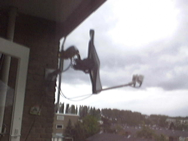

Ik heb mijn VisioSat draaibaar, en werkt zonder klachten op Turksat-Astra 2 - Astra 1 - Hotbird - Sirius - Thor - Hispasat.... Als er op de Hispa niet meer leven in de brouwerij komt, ga ik ook 2 of 3 LNB's erbij plaatsen (ivm zappen)..Maar het werkt dus wel degelijk!!!
Guys, bedankt voor de vele tips. Ik ga een 3e lnb aanschaffen voor de Astra 2 en een draaibare 110cm Triax voor de overige satellieten.

In eerste intantie had ik drie LNB op mijn bisat met de config; Astra 1 & 2 en Hotbird. Dit met een perfect signaal en kwaliteit. Ook snel zappen. Dus het gewone comfort
Echter na een week heb ik de visiosat draaibaar gemaakt dmv van de moteck 2100. Gewoon om het verschil tussen draaibaar en vast te testen. De extra investering van 59 euro mocht de pret niet drukken.
Nu na een week draaien staat het voor mij vast dat het draaibaar wordt en blijft.
Wat betreft de kwaliteit en signaal ben ik al dik tevreden met deze visio bisat. Hoewel hij in principe er niet voor bedoeld is mag de ontvangst er zijn. Ook bij een stevige regenbui blijft alles oke.
Alleen horizontaal is hispasat zwak. Tussen 30 west en 28 oost is alles prima te ontvangen en zit ik met een Dreambox voor 90% dik boven de 80 snr en agc 60. Op mijn Humax scoor ik 65 strengh en 95 een kwaliteit van 100%.
Dus voor het geld van extra lnb en eventueel een grotere Diseqc switch koop je een motor om een uit te testen wat je zelf het meest aanspreekt.
Dus mijn visiosat bisat gaat binnenkort weer in een vaste opstelling op de Humax met 3 lnb. Dit om mijn vrouw tegemoet te komen en niet al teveel lastig te vallen met mijn nieuwe hobby. De dreambox wordt voor altijd draaibaar en het wordt waarschijnlijk een visiosat 90 cm omdat ik verwacht dat ik daar nog iets meer uit kan peuteren dan nu met de huidige bisat (maar echt het is zoals het nu is zeker dik de moeite waard).
Mijn advies is dat het zeker de moeite waard is om het draaibaar te maken omdat de sterke transponders er altijd wel uitknallen en dat zijn er veel meer dan de drie vaste lnb.
