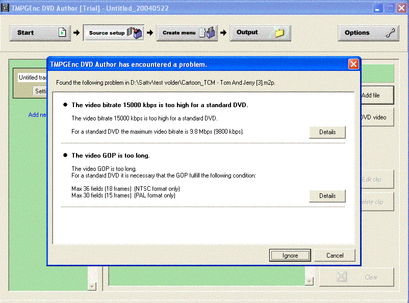

Gast Geplaatst: 22 mei 2004 Geplaatst: 22 mei 2004 Ik krijg telkens dit error in TMPGEncDVDAuthor (de bijlage) wat moet ik doen? Kan ik dit binnen ProjectX oplossen? tnx

Pierre12 Geplaatst: 22 mei 2004 Geplaatst: 22 mei 2004 Je bestanden zijn niet compatible. Je kunt ze dat wel maken maar dan via een omweg. Eerst omzetten naar AVI naarna met TMPGenc omzetten naar compatible DVD bestanden die je met DVD Author vervolgens op je nieuwe DVD brandt. Is omslachtig maar het kan zo wel. Ik heb zelf veel combi DVD's gemaakt op deze manier, maar ik ben ermee gestopt; de DVD is relatief goedkoop geworden je hebt heel veel werk en bespaart 1 dvd (oftewel 1,20 euro) dat is voor mij de moeite niet meer waard.
marco24 Geplaatst: 22 mei 2004 Geplaatst: 22 mei 2004 of gewoon openen in virtual dub (voor svcd moet je virtual dub mod hebben!!!)  start frame server , klik ok , kies naam naam.vdr.avi , kies start frame serving  sluit dit scherm niet af  start nou je favoriete encoder (bij mij tmpgenc) en selecteer naan.vdr.avi als bron bestand  converteer naar het gewenste formaat   nu kun je er gemakkelijk een dvd van maken met tmpgenc author
