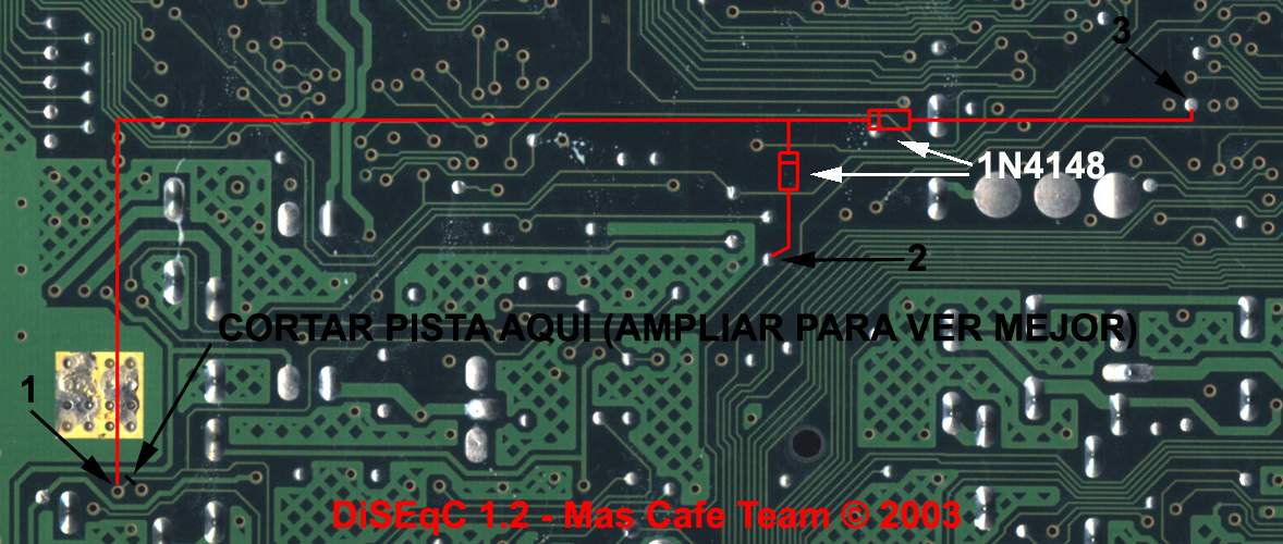

Ik heb vanmiddag bijna heel s4a afgezocht en het internet incl philipsclub, maar nergens is het schema meer te bekennen om een philips om te bouwen. Firmware voldoende. Het was iets met 2 simpele schakeldiodes (1n4148) en een printspoortje doorkrassen.
Wie kan me helpen. <img src="/ubbthreads/images/graemlins/kweetniet.gif" alt="" />

Ik wil er een Stab 120 aanhangen en zeerzeker geen power-up aan de coax knopen. Maar als je een beter alternatief hebt dan hoor ik dat natuurlijk ook graag.
Voorkeur blijft echter de ombouw. Het is voor een buurman die een draaibare set wil met z'n philips. Ik ben het ooit tegengekomen op een site maar waar ????
Die 2 dioden waren voor de Strong Srt8000.

klopt de 2 diodes waren voor een strong 8000 waar dat trouwens perfect werkt <img src="/ubbthreads/images/graemlins/smile.gif" alt="" />

Kijk dat zijn berichten en wat de bijlage van de andere poster betreft idd een strong. Maar wie helpt me ff op weg voor de philips. Welke firmware moet er in, er staan er -tig met diseq op.
Alvast bedankt.

Ik heb onlangs een moteck sg-2100A aangeschaft en geinstalleerd. Ik ben een flip 6073 met Raytec4d firm erin. Ik hoefde verder niks aan te passen. Werkt als een trein. Echt een aanrader wat mij betreft.
Sorry voor het late antwoorden, geloof dat nog niemand je het juiste heeft doen toekomen.
ik heb hem zelf gedownload en heeft toen dit nummer bij s4a gehad:
518041-Voedingspanning tbv Rotorsturing Disq.zip
dit is volgens mij het schema welke jij bedoelde.
daar ik niet weet hoe je oudere bijlage kunt downloaden, nogmaals als bijlage geplaatst.(mag mij iemand eens uitleggen evt per pm)

Zou je met deze aanpassing iedere type rotor kunnen gebruiken ?

Hallo Waferjo,
Ik heb dit document gemaakt met een samenraapsel van diverse emails
met de aanwijzingen van "Dreamer" (De ontwerper)
Wat ik heb begrepen is dit schema bruikbaar voor iedere gangbare rotor.

Als dit bij iedere rotor werkt, dan weet ik nu ook wat het probleem is, als een rotor niet of niet goed werkt.
De voeding is dus eigenlijk te zwak voor een rotor.
Nu kan ik het probleem bij een kennis oplossen, bedankt voor jou antwoord.
