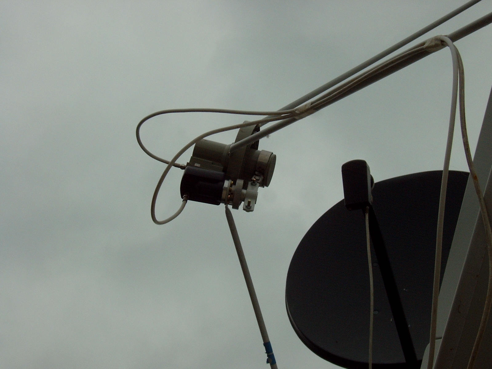

De hoek van de onderste lnb moet die gericht staan naar het middelpunt van de schotel of daarboven om het beste resultaat te krijgen ik moet nu nl met de 2de actuator vanaf 15 west en 28 oost bijregelen dit was is niet zo met de c lnbf en toen de ku in het midden zat ook niet.
bij ingesloten een foto
vanmiddag kan ik mijn experiment als geslaagd beschouwen
De resultaten doen niet onder van een enkelvoudige opstelling.
ik kan alleen de smalbandige signalen op amos nog niet oppikken kan aan de atmosferische omstandigheden liggen.
Gisteren had ik maar dehelft van de opbrengst maar dit is opgelost ik had nl alles opgemeten en uitgericht behalve even vergeten dat de lnb's wel 45 graden verdraaid waren terwijl die hoek naar mijn weten maar een paar graden moet zijn.
middels een diseq kan ik nu schakelen van C naar Ku band
De elevatie actuator heeft nu 2 posities in het geheugen.
Het heeft mij wel veel tijd gekost om de lnb zo te stellen dat voor beide dezelfde positie in oost west richting geldt.
