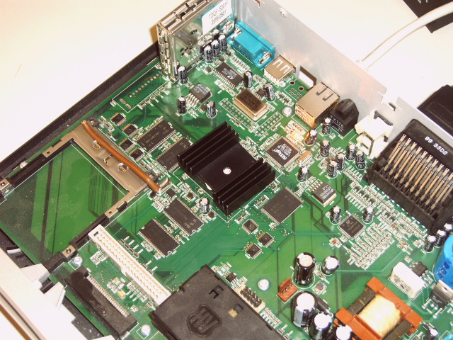

Een paar maanden heb ik eens geschreven dat bij hogere omgevingstemperaturen horizontale kleurstrepen in het beeld kwamen. Mijn Dreambox heeft alleen een deksel gehad op weg naar mijn huis. Daarna nooit meer, dus er was ruimte genoeg om de warmte af te voeren. Van de winter ging het aardig goed, maar de afgelopen dagen werd het weer warmer in mijn kamer en daar begon de ellende weer.
In eerste instantie verdacht ik de CPU. Als ik met koudespray daar even overheen spoot werd het beeld weer stabiel. Koelvinnetje er op en het probleem kwam toch weer terug.
Intussen blijkt het kristal (Y4000) dat bij de CPU zit de boosdoener te zijn.
Ik heb er een klein koperplaatje aan vast gesoldeerd en sindsdien heb ik geen storingen meer gehad.
Mocht je hetzelfde probleem hebben, dan kan dit misschien helpen.

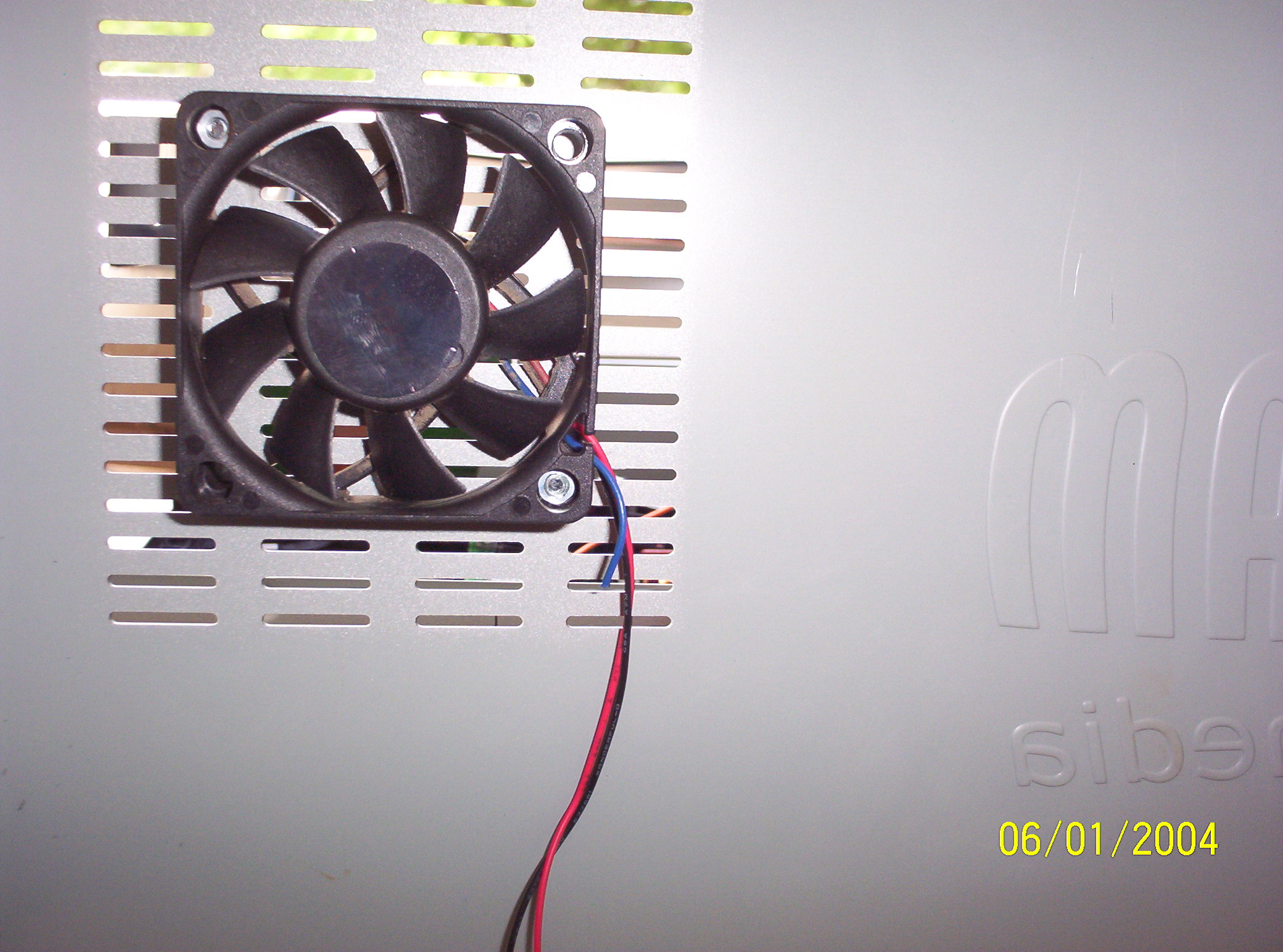

Ik heb wel eens dat er groene waas over sommige gedeelten van het beeld valt en dan met name bij gezichten. Afkoelen van de Dreambox helpt wel, maar ik kon het probleem niet echt localiseren. Het leek ook de Video-CPU (GPU dus), maar het kristal zou misschien warm kunnen worden doordat de buitenkant warmte opneemt van de GPU (uit zichzelf wordt-ie niet zo heet denk ik). Anyway, ik zal het morgen eens proberen, misschien is het probleem dan ook weg (ipv de 2 fans die er nu in zitten <img src="/ubbthreads/images/graemlins/smile.gif" alt="" /> )
Voor mijn "mooie" creatie, kijk hier

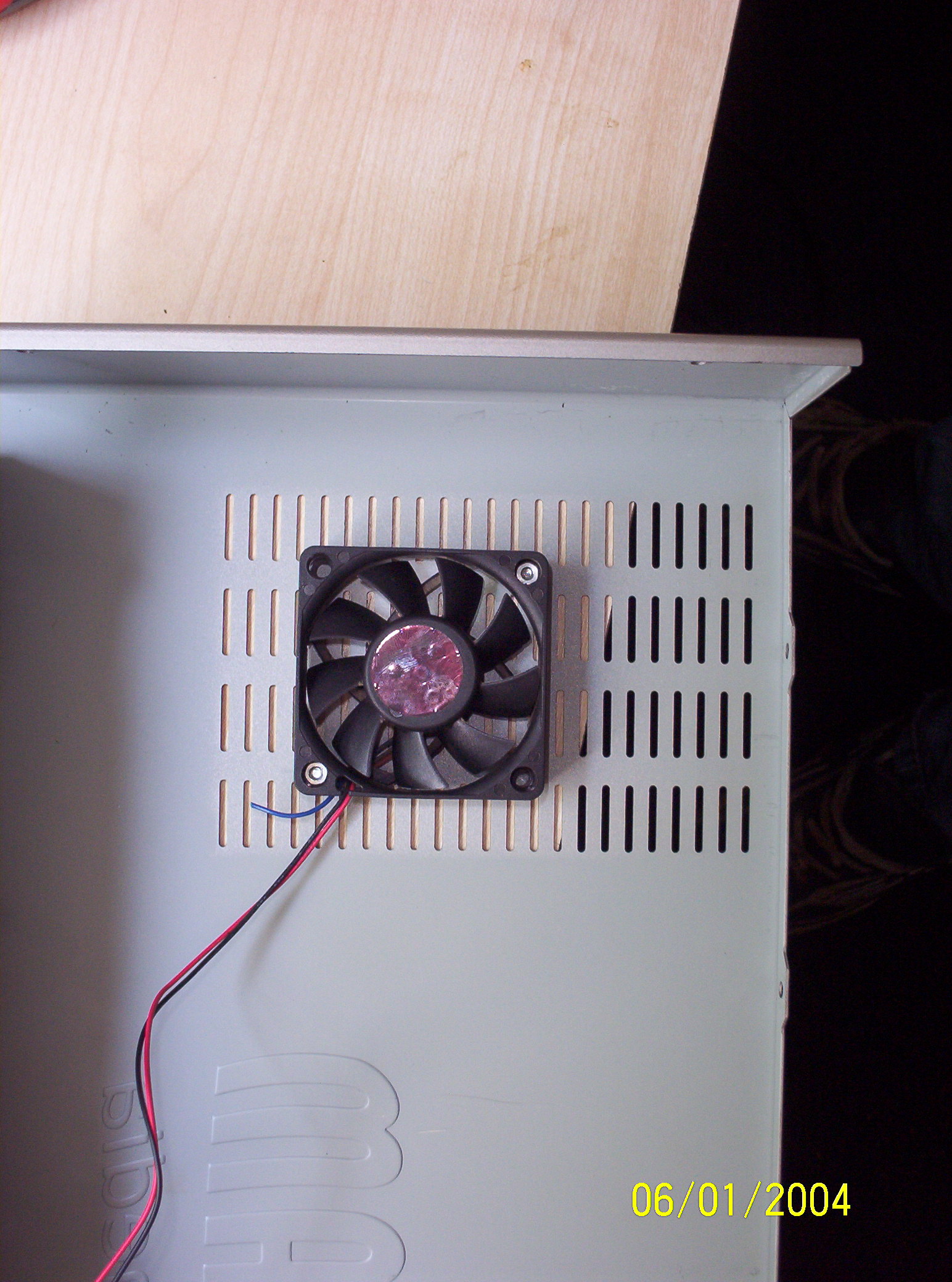

ik heb het anders gedaan met mijn fan,altans de montage
ik heb ze wel op 5 volt gezet maat ik heb ook aande binnenkant van de deksel 4 m5 schroeven gelijmt met Pattex Supermontage en dat zit ook echt vast! ik hoop dat je hier wat aan hebt .
groetjes herman

Rob,
Ziet er mooi uit op die site van je. <img src="/ubbthreads/images/graemlins/xyxthumbs.gif" alt="" />
Maar 2 ventilatoren lijkt me overdreven.
Ze staan " in serie met elkaar" qua luchtstroom.
M.i kun je dan volstaan met 1 van beide.
Maar fijn dat je zo van je problemen af bent.
Groeten Erik

De gevraagde foto.
Ik heb het koperen plaatje inmiddels vervangen door een stukje koperdraad van 2.5 mm^2 omdat ik bang was voor sluiting als het dunnne plaatje dat ik had zou verbuigen.
Het zal duidelijk zijn dat de isolatie de warmte niet goed afvoert, maar het kristal werd ook niet echt bloedheet en het blijkt op deze manier ook perfect te werken.
Zoals ik hiervoor al schreef heb ik de koelvin op de CPU een tijd geleden er opgezet omdat ik dacht dat daar het probleem vandaan kwam, maar dat was niet zo. Ik heb de koelvin daarna maar gewoon laten zitten. De koelvin zit vast met dubbelzijdig warmtegeleidend plakband.
