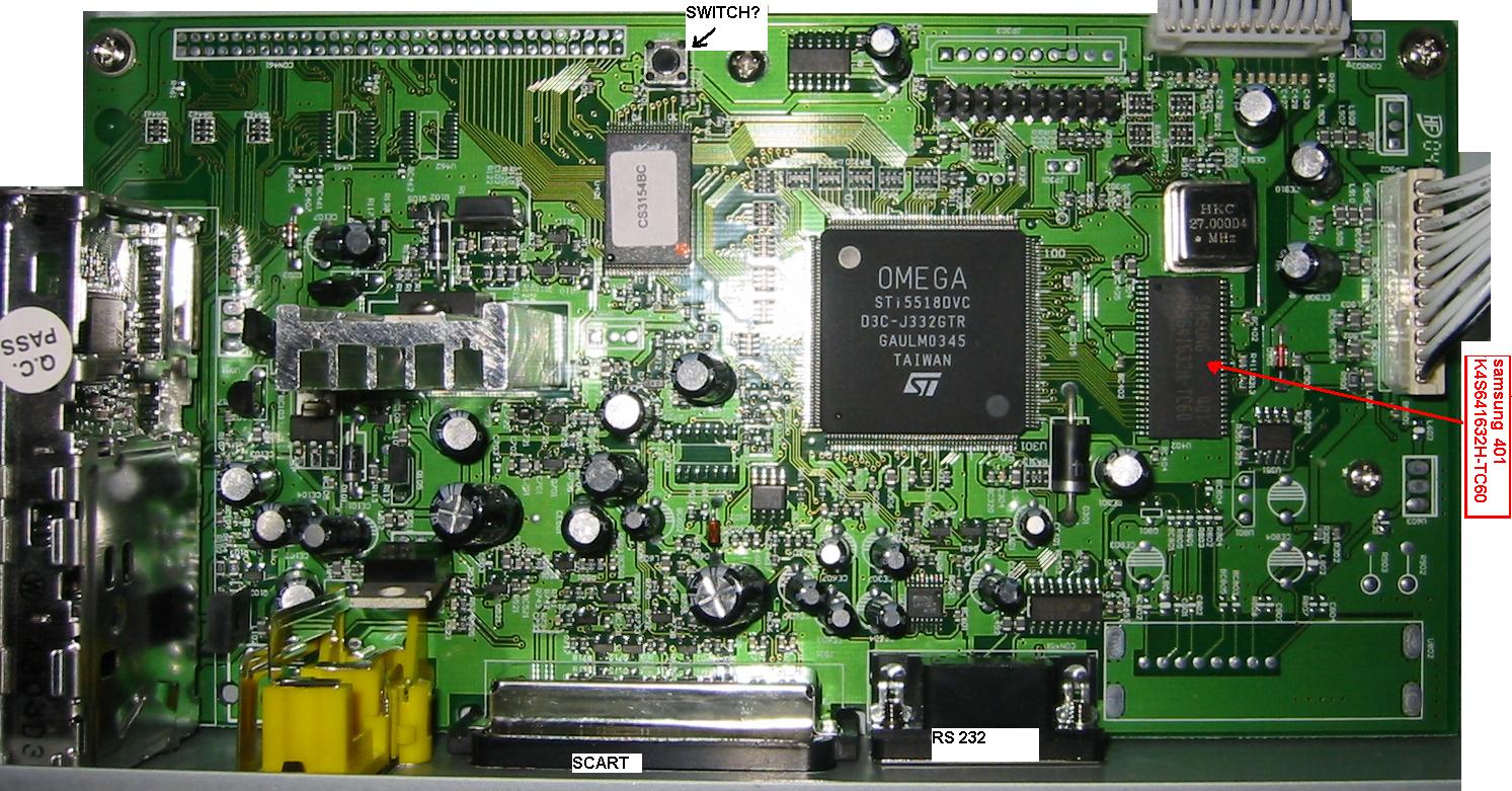

Gast Geplaatst: 6 juni 2004 Geplaatst: 6 juni 2004 De binnenkant van de "nieuwe" SRT 4125 is dus geheel anders dan de oude. Hier een foto van de nieuwe binnenkant. http://www.den-haag.tk/sat/IMG_3668_c2.JPG komt dit iemand bekend voor van een andere reciever?

Gast Geplaatst: 6 juni 2004 Geplaatst: 6 juni 2004 Ik heb nog even goed op het nieuwe moeder bord gekeken. hierop staat ook vermeld: "DT316-S Ver:1.1 2003.07.01" de enige link die ik kon vinden met satelliet is de volgende. http://www.d-telemedia.com/html/products/DT316.htm Iemand bekend met deze ontvanger ? is er software voor te vinden ?

Gast Geplaatst: 6 juni 2004 Geplaatst: 6 juni 2004 Weet ik niet zeker, als ik het zo even snel kan nakijken zit er een 8Mb flash chip in. Het is de chip met het stikkertje erop (CS3154BC, waar dat voor staat is ook nog een radsel) = INTEL TE28F800 B3TA110. [ Intel Advanced Boot Block Flash Memory (B3) ] waar de 800 volgens mij voor 8Mb staat. <img src="/ubbthreads/images/graemlins/xyxthumbs.gif" alt="" />
Smurf Geplaatst: 6 juni 2004 Auteur Geplaatst: 6 juni 2004 8 Megabit = 1Mbyte misschien? staat in het strong boekje dat er maar 1Mb inzit namelijk Bolt HD, strong srt8000 sattracker 4, srt4125 concord 1.05, hotbird, astra 1,2,3
Smurf Geplaatst: 6 juni 2004 Auteur Geplaatst: 6 juni 2004 niet bij die van mij.. staat in dat de processor een STI5518 is.. en dat klopt wel <img src="/ubbthreads/images/graemlins/smile.gif" alt="" /> klein blauw/wit boekje A5 formaat engels/duits serie no: 630403214237 Bolt HD, strong srt8000 sattracker 4, srt4125 concord 1.05, hotbird, astra 1,2,3
Gast Geplaatst: 7 juni 2004 Geplaatst: 7 juni 2004 Citaat: De binnenkant van de "nieuwe" SRT 4125 is dus geheel anders dan de oude. Hier een foto van de nieuwe binnenkant. http://www.den-haag.tk/sat/IMG_3668_c2.JPG komt dit iemand bekend voor van een andere reciever? Interessant daar rechtsonderin op de foto !! Kan daar een kaartlezer ??? <img src="/ubbthreads/images/graemlins/loep.gif" alt="" />
Gast Geplaatst: 7 juni 2004 Geplaatst: 7 juni 2004 Ik denk dat rehtsonder voor een TV (kabel) tuner is. waarschijnlijk is links bovenin een connector voor naar de kaartlezer.
