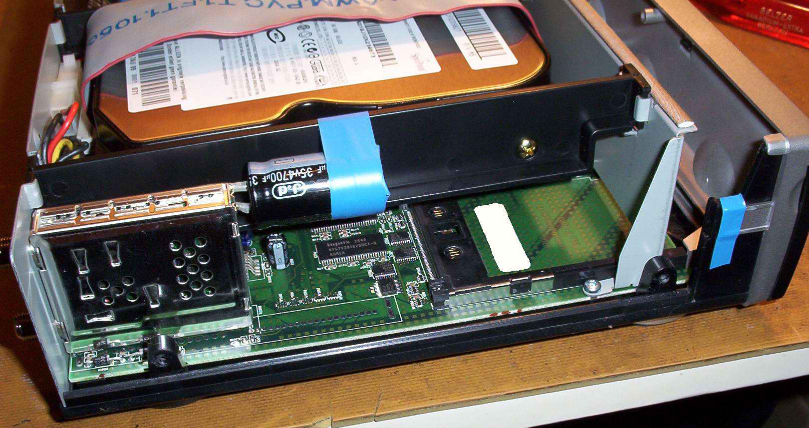

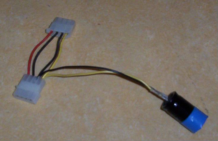

Gast Geplaatst: 6 juni 2004 Geplaatst: 6 juni 2004 Op verzoek en ter info voor een ieder hierbij wat foto's van wijzigingen die ik heb uitgevoerd 1- Voeg 4700 uF Elco toe aan 12 volt spanning naar de HardDisk. Hiermee wordt de stroompiek van de spin-up opgevangen. Elco heb ik aan zijkant van bracket vastgeplakt (zie foto in volgende bericht) Suc6 met de ombouw

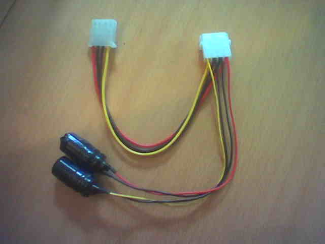

Gast Geplaatst: 6 juni 2004 Geplaatst: 6 juni 2004 Ik dacht ergens gelezen te hebben dat je twee elco's nodig had. één op rood zwart en de ander op geel zwart. <img src="/ubbthreads/images/graemlins/confused.gif" alt="" /> weet het echter niet zeker. Ruud
Gast Geplaatst: 6 juni 2004 Geplaatst: 6 juni 2004 en nu de 2-e foto 2- Iets langere IDE-kabel aan de HD. Deze ligt bovenlangs ipv onderlangs. De standaard kabel moet onderlangs en hierdoor " valt" ie op de processor op het mainboard. Waardoor deze niet goed kan koelen. 3- Lipjes van frontpaneel afgeplakt (aan beide kanten). Deze kunnen anders afbreken bij terugplaatsen van het deksel Suc6 met de ombouw
Gast Geplaatst: 6 juni 2004 Geplaatst: 6 juni 2004 Citaat: Ik dacht ergens gelezen te hebben dat je twee elco's nodig had. één op rood zwart en de ander op geel zwart. <img src="/ubbthreads/images/graemlins/confused.gif" alt="" /> weet het echter niet zeker. Ruud 2-e Elco zou dan op de 5 volt kunnen, maar m.i. is dat niet nodig. Ik heb eea uitvoerig getest en heb nu geen hangende droombox meer als de HD begint te "lopen"
uniden Geplaatst: 6 juni 2004 Geplaatst: 6 juni 2004 waar is eigelijk de 5 volt voor? dm8000 powerd by rudream line X 3.2 white HBB-tv
Gast Geplaatst: 6 juni 2004 Geplaatst: 6 juni 2004 Citaat: waar is eigelijk de 5 volt voor? 12 volt is voor het "mechanische gedeelte" van de harddisk de 5 volt is voor de "electronica".
Laverda Geplaatst: 6 juni 2004 Geplaatst: 6 juni 2004 Heb sinds enige tijd 2 elco's in de voedingskabel hangen, 1 op de 12V en 1 op de 5V. Sindsdien geen hangers meer en geen probleem meer met beeldhaperingen bij begin van opnames. Vu+ Solo2 met CIFS op QNAP NAS in woonkamer Vu+ Solo2 met CIFS op QNAP NAS in slaapkamer

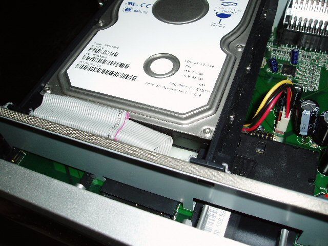

hemertje Geplaatst: 6 juni 2004 Geplaatst: 6 juni 2004 Citaat: en nu de 2-e foto 2- Iets langere IDE-kabel aan de HD. Deze ligt bovenlangs ipv onderlangs. De standaard kabel moet onderlangs en hierdoor " valt" ie op de processor op het mainboard. Waardoor deze niet goed kan koelen. waarom zo moeilijk doen? gewoon de HDD omdraaien en de IDE kabel er tussen vouwen, zie bijlage! DM8000 + DM800SE + VU+DUO + Wavefrontier T90 + 10LNBs Hemertje.Dreambox Webmaster Sat-nerds Moderator Plinux Member

Ron Geplaatst: 6 juni 2004 Geplaatst: 6 juni 2004 Gewoon volgens aanwijzingen de HDD op originele wijze plaatsen wil ook wel eens helpen. Als je de IDE kabel namelijk goed plaatst, ligt deze niet op de CPU. Tox.
Gast Geplaatst: 7 juni 2004 Geplaatst: 7 juni 2004 Ook al ligt ie er niet op; wat wel nadelig is, is dat de vrije ruimte boven de processor kleiner/minder is, als er ook nog een IDE-kabel tussen hangt. Dit kan een nadelige invloed hebben op de conventiele koeling (lees: luchtstroom die niet is geforceerd door een ventilator). Mijn droomdoos heeft aan de linkerzijde ook perforaties in het chassis, net zoals bovenop. De luchtstroom is prima; liks voel de kast koud aan en bovenop nog niet eens handwarm. p.s. Die HD andersom in de bracket is natuurlijk ook een oplossing, maar dan moet er wel een draai plaatsvinden in de IDE-kabel. Voor diegenen die niet zomaar over een langere IDE-kabel kunnen beschikken is dit uiteraard de " goedkoopste" oplossing. <img src="/ubbthreads/images/graemlins/xyxthumbs.gif" alt="" />
