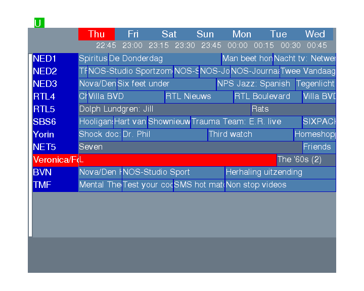

arnoldl Geplaatst: 10 juni 2004 Geplaatst: 10 juni 2004 hallo all , voor pentvaer , heb de volgende bugs met multiview uit de pli image van 0906. - als ik met > naar de volgende dag ga , kan ik met de menu toetsen niet verder terug scrollen dan de tijd die het dan is. dit is logisch voor vandaag , maar niet voor morgen. - de film léon is nu bezig , maar hij heeft moeite met de é zie bijlage. - als je als bron internet kiest duurt het opstren vrij lang , is dit omdat hij elke keer bij oproepen multiview de data download. zo ja , is het niet beter om dit bv 1x per dag automatisch te doen en daarna evt handmatig zodat hij sneller opstart. en als laatste nog even een vraag , ik krijg het met mhw(nl) niet voor elkaar om de data voor morgen tevoorschijn te krijgen , met internetbron lukt het wel . iemand een idee <img src="/ubbthreads/images/graemlins/confused.gif" alt="" /> verder helemaal top thanks a lot <img src="/ubbthreads/images/graemlins/biggthumpup.gif" alt="" /> <img src="/ubbthreads/images/graemlins/biggthumpup.gif" alt="" />

Gast Geplaatst: 10 juni 2004 Geplaatst: 10 juni 2004 Citaat: - als ik met > naar de volgende dag ga , kan ik met de menu toetsen niet verder terug scrollen dan de tijd die het dan is. dit is logisch voor vandaag , maar niet voor morgen. Je kunt nooit buiten de 'sample window' scrollen. Je moet bouqet up/down gebruiken om je 'sample window' te verplaatsen. Dat in verband met geheugen gebruik. Citaat: - de film léon is nu bezig , maar hij heeft moeite met de é zie bijlage. Da's een goeie. Geen probleem bij dezelfde data van de enigma cache. Staat nu in de todo lijstje. Citaat: - als je als bron internet kiest duurt het opstren vrij lang , is dit omdat hij elke keer bij oproepen multiview de data download. zo ja , is het niet beter om dit bv 1x per dag automatisch te doen en daarna evt handmatig zodat hij sneller opstart. Alles dat wordt gedownload wordt ook gecached (dus: maar een keer gedownload, tenzij je een 0 ergens in inputs.txt hebt, wat niet default is). Het opstarten duurt alleen heeeeel lang bij XMLTV (Wolf). Die formaat is heel slecht, eigenlijk. Bij mij duurt het maximaal 2 seconden om enigma cache, saved cache, en twee gedownload (EPGUI) bronnen te laden. Citaat: verder helemaal top thanks a lot <img src="/ubbthreads/images/graemlins/biggthumpup.gif" alt="" /> <img src="/ubbthreads/images/graemlins/biggthumpup.gif" alt="" /> Mooi dat je me feedback geeft, ik krijg niet veel. Pent
Gast Geplaatst: 10 juni 2004 Geplaatst: 10 juni 2004 Citaat: ik heb nu via mhw wel morgen tevoorschijn gekregen. (was al gedownload met een lage post setting , na aanpassen moet je eerst data verwijderen voordat hij hem opnieuw inlaad met de langere post setting) maar verder als morgen kom ik dan ook niet , voor zaterdag heb ik niks (nu do) <img src="/ubbthreads/images/graemlins/kweetniet.gif" alt="" /> Wat je zegt over de post setting is niet juist, dat moet iets anders gewezen zijn. En ik zou geen enorme post-setting instellen, waarschijnlijk kom je dan in geheugen gevaar. 4/5 uur is meestal genoeg, dan gebruik je < + > en bouq up/down om die sample window te verplaatsen over de beschikbare data. Trouwens, misschien dat je opstarten ook zo lang duurt omdat je een heel lang post setting heb ingesteld. Pent
arnoldl Geplaatst: 10 juni 2004 Auteur Geplaatst: 10 juni 2004 opstarten met alleen wolf duurt bij mij ca 10 sec . ik heb dan de post waarde heel hoog staan ( 500.000 ) . dit omdat ik graag een paar dagen vooruit zou willen kunnen kijken daarvoor moet deze toch hoog staan d of zie ik dat verkeerd?? btw ik was ervan overtuigd dat er via mhw ca 1 week werd uitgezonden. dacht dit enkele jaren terug op m'n eerst phlipsje gehad te hebben , maarja we kunnen niet alles hebben. grtx , arnold
Gast Geplaatst: 10 juni 2004 Geplaatst: 10 juni 2004 Citaat: opstarten met alleen wolf duurt bij mij ca 10 sec . ik heb dan de post waarde heel hoog staan ( 500.000 ) . dit omdat ik graag een paar dagen vooruit zou willen kunnen kijken daarvoor moet deze toch hoog staan d of zie ik dat verkeerd?? Als je post waarde zo hoog is, moet ie een hele week data laden iedere keer. Geen wonder dat het zo lang duurt. Hier een verdere uitleg: a) <--------------------------------------------------> <------> (a) is de periode met beschikbare data bv. 2-7 dagen. ( is de data waardoor je kunt scrollen op het scherm. Je verplaatst ( binnen (a) door gebruik van <,>,bqup,bqdown. Daardoor is de laadtijd snel en het geheugen gebruik klein. De post waarde heeft alleen invloed op de groote van de pijl (. Pent p.s. was vergeten te melden: je ziet als een download plaatsvindt, er verschijnt een groene D boven in beeld.
arnoldl Geplaatst: 11 juni 2004 Auteur Geplaatst: 11 juni 2004 ok , dat had ik niet begrepen , uit de volgende tekst op jouw site had ik opgemaakt dat de post waarde de grote van pijl a bepaald om het zo te zeggen. thanks , we gaan een lagere waarde proberen. Citaat: The 'Pre' and 'Post' figures on this page indicate the amount of seconds into the past and future that Multiview will accept data from the data sources. 3600 seconds is an hour. Lowering these values will result in lower memory usage by the plugin, but you will not be able to browse so far into the past/future.
Gast Geplaatst: 11 juni 2004 Geplaatst: 11 juni 2004 Citaat: ok , dat had ik niet begrepen , uit de volgende tekst op jouw site had ik opgemaakt dat de post waarde de grote van pijl a bepaald om het zo te zeggen. thanks , we gaan een lagere waarde proberen. Oeps die text is veroudered, ik zal de pijlen verplaatsen naar de userguide :-) Pent
arnoldl Geplaatst: 11 juni 2004 Auteur Geplaatst: 11 juni 2004 ok , vond het al niet zo duidelijk . werkt nu perfect . is het niet mogelijk om doorscrollen wel mogelijk te maken. dit lijkt mij door als je buiten het window wil scrollen dat hij het volgende segment laad. vind het toch wel lastig dat je met ch+/- het tijdssegment moet aanpassen. sterkte ,. grtx arnold
Gast Geplaatst: 11 juni 2004 Geplaatst: 11 juni 2004 Citaat: ok , vond het al niet zo duidelijk . werkt nu perfect . is het niet mogelijk om doorscrollen wel mogelijk te maken. dit lijkt mij door als je buiten het window wil scrollen dat hij het volgende segment laad. Dat is zeker geen slecht idee, ik had er niet aan gedacht. Is aan de todo lijstje toegevoegd. Pent
