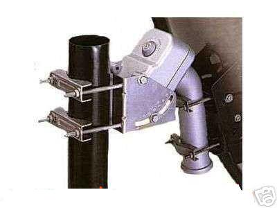

nu mijn trouwe rotor door een aantal keren botsen met mijn nieuwe zware schotelbouten de geest heeft gegeven ben ik op internet op zoek gegaan naar een nieuwe disecqmotor die mijn oude kan vervangen. Nu stoot ik wel op een bijzonder eigenaardig verschijnsel. In verschillende shops kan je de moteckSG2100a OF geotrackHH120 OF superJackDG120 aankopen, maar te zien aan het prentje blijkt het hier blijkbaar over één en hetzelfde model van rotor te gaan. Al zijn er toch minimale verschillen. Zo is de GeotrackHH120 beduidend goedkoper dan de andere twee en kan die geotrack zelfs 160 (2x80) graden draaien (10 graden meer dan de moteckSG2100 met zijn 150 (2x75) graden). De Superjack blijkt dan weer slechts 140 (2x70) graden te draaien. Gaat het hier louter om naambordjes en blijft het over hetzelfde toestel gaan of zijn sommige rotors toch echt wel minderwaardiger dan de andere. Misschien zijn er nog wel andere rotors die hetzelfde zijn? Ik ben geneigd te opteren voor de moteckSG2100a omdat ik die ken, maar misschien is die goedkopere evengoed en kan ik nog 10 graden verder draaien. Wie helpt me uit dit vraagstuk?

Er zit volgens mij ook een klein verschil in de manuele bediening van die dingen zoals ik op een site heb gelezen heeft die DG120 een oost en west knop terwijl de SG2100a alleen maar 1 knop heeft die je door 1 of 2 keer drukken oost of west kunt laten draaien
Ik heb zelf een SG2100 ik ben zeer tevrede maar die manuele bediening trekt op niks <img src="/ubbthreads/images/graemlins/biggthumpdown.gif" alt="" />
Maar de rotor draait wel zeer snel en is zeer stil <img src="/ubbthreads/images/graemlins/biggthumpup.gif" alt="" />

ohja, ook de Strong Digipower blijkt ook zo een plakmerk. Wat is nu het beste of is er geen wezenlijk verschil in kwaliteit "or whatever"??

De Geotrack HH120 heeft geen Usals (Gotoxx) de anderen als ik het goed heb wel (ziet er ook ietsjes anders uit).
As waar schotel op wordt geklemd heeft 2 kogellagers als lagering en is een geheel.
De as van de SG 2100 heeft 1 kogellager en 1 bronzen bus en buis is demontabel
Afbeelding geotrack HH 120
